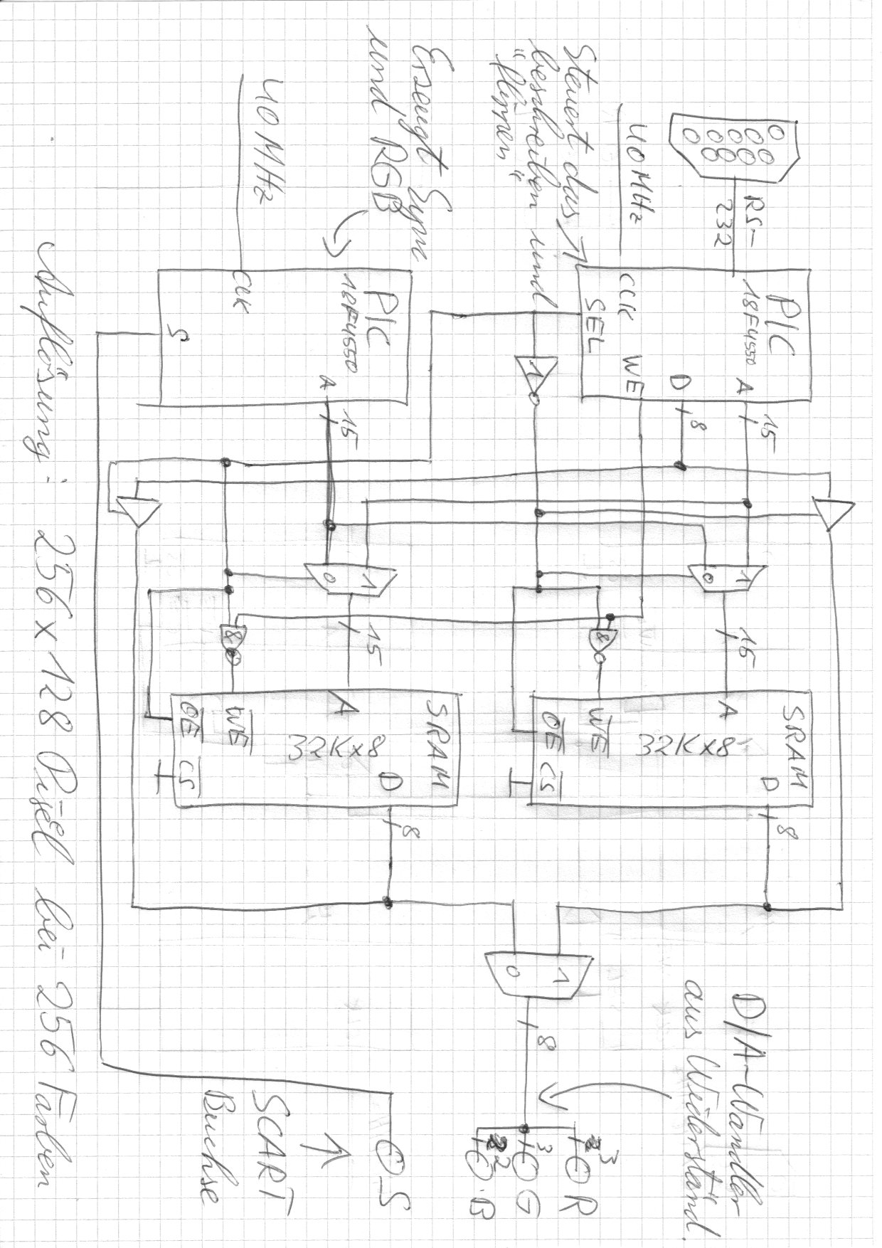

ich habe jetzt einen Logikplan für eine TV-Grafikkarte entworfen.
Sie unterstützt eine Auflösung von 256x128 Pixeln bei 256 Farben.
Angeschlossen werden soll sie über RGB-SCART und als Interface wird
die serielle Schnittstelle RS-232 benutzt. Damit kann man sie sowohl
mit einem uC als auch mit dem PC zu Testzwecken ansteuern. Sie
benutzt ausserdem das so genannte Doublebuffering, also zwei Speicher,
der Eine wird gelesen und der Andere beschrieben, dann wird getauscht,
Die SRAMs sind vom Conrad: KM68257C/CL mit einer Reaktionszeit von
15 ns. Bei 256 Pixeln und 54 us pro Zeile macht das 200 ns pro Pixel.
Also benutze ich einen Takt von 40 MHz bei den PICs um pro Instruktion
100 ns zu benötigen. Der untere PIC liefert einmal das Sync-Signal und
die Adresse des derzeit anzuzeigenden Pixels. Der Obere empfängt die
Kommandos/Daten von der Schnittstelle und beschreibt und flippt die
SRAMs entsprechend.
Bei beiden wird PortA und B für die Adressen benutzt. der obere bekommt
natürlich noch PortC für die Schnittstelle, PortD für die Daten und
PortE für die Steuersignale (WE und SEL). Die Pins reichen gerade aus.
Ich versuche gerade eine Platine dafür zu erstellen. Vielleicht schaffe
ich es, alles auf das Euro-Format zu quetschen. Um eine zweiseitige mit
durchkontaktierung komme ich dann aber nicht drum herum.
Sieht jemand vielleicht einen Fehler? Oder hat jemand noch einen
Verbesserungsvorschlag? Ansonsten kann natürlich jeder diese Schaltung
nachbauen. =)
Viele Grüße
Sebastian
von Gast (Gast)
Kannst du das Bild drehen? Ist unmöglich so zu lesen :-)
von Andreas K. (derandi)
Ich bin mal so frei...
von Sebastian H. (Gast)
Sorry, ich hab das wohl falsch eingescannt. =)

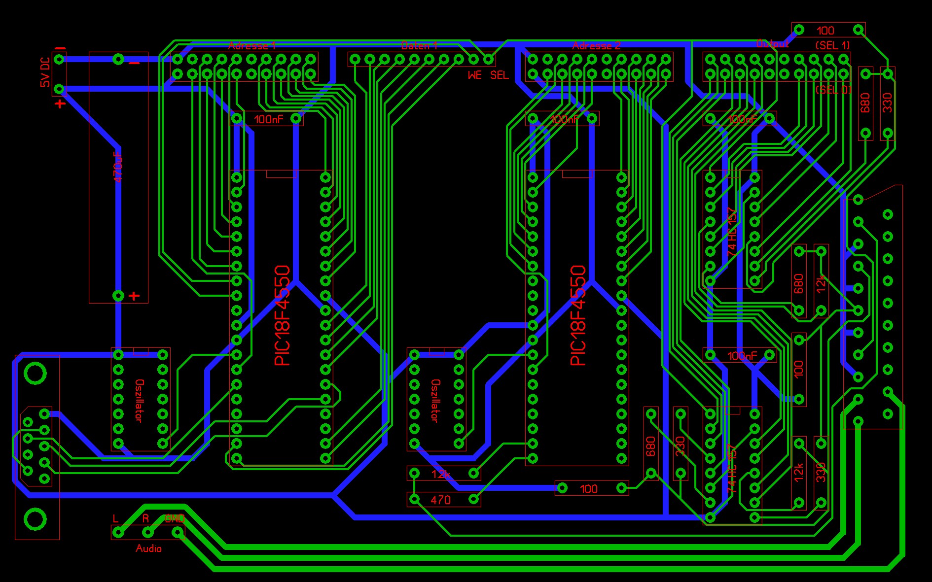

Okay, ich habe das Projekt in 2 Teile gesplittet, die Logik und den
Speicher.
Ich bin jetzt mit dem Platinenlayout der Logik fertig. Die große Zahl an
Pads oben sind Buchsenleisten. Selbst ohne den Speicher sollte man damit
ein schwarzes Bild auf dem Fernseher generieren können. Den 470 Ohm
Widerstand von PortC1 des rechten PICs habe ich für Testzwecke dazu
gestellt. Damit kann man auch helle Pixel generieren. Wenn man ihn nicht
mehr benötigt, wird der Port auf Eingang geschalten. Bloß nicht auf Low,
sonst liegt der Widerstand plötzlich parallel zu dem FBAS-Ausgang.
Wenn jemanden ein Fehler auffällt, wäre es schön wenn er/sie mich darauf
hinweisen würde. Die Platine werde ich nämlich demnächst in Auftrag
geben und etwa 70 Euro für eine zweiseitige Platine mit Stoplack die
dann nicht funktioniert, würde ich nur ungern ausgeben. =)
Viele Grüße
Sebihepp
von Q9 (Gast)
> zweiseitige Platine
wenn dein stundenlohn nicht 70 euro ist, ätz sie dir einseitig. und zieh
die paar leitungen auf der rückseite von hand.
von Q9 (Gast)
und stoplack bei DIL ist überflüssig :-)
von holger (Gast)
Da es keinen Schaltplan gibt kann man auch nichts dazu sagen.
Irgendwie sieht es so aus als wenn die beiden PICs unabhängig
voneinander arbeiten. Das wird wohl nichts werden.
von Roger S. (edge)
wow, dual core fuer ein bisschen TV Grafik.
Gibt es einen Grund dass du das mit zwei uC loesen musst?
Immerhin reicht wohl ein Oszillator.
Braucht es bei den PICs keinen Pegelwandler fuer RS-232?
Cheers, Roger
von Sebastian H. (sebihepp)
An Q9:
Das wär doch was, wenn Studenten noch 70 Euro die Stunde bekommen
würden. XD
Am liebsten hätte ich das ja komplett einseitig erstellt, aber das geht
irgendwie nicht (Oder ich bin zu blöd dazu =) ). Ich denk noch drüber
nach und auch über den Lötstoplack. Die Platine wollte ich jedenfalls
noch eine lange Zeit verwenden. Daraus soll später ein ganzer Computer
auf Mikrocontrollerbasis werden. Mal sehen in wie vielen Jahren ich
fertig bin. =D
Einen Schaltplan habe ich noch nicht, das ist richtig. Aber anhand des
Logikplans sollte man schon vieles erkennen können. Ich habe auch schon
versucht einen Schaltplan zu zeichnen, aber eine DIN-A4 Seite reicht da
leider nicht mehr, und mehr kann mein Scanner leider nicht einlesen.
Kennt jemand ein kostenloses Tool dafür? Ich möchte nur den Plan
erstellen und dann als Bilddatei speichern. Das Tool muss nicht noch
Prüfungen anstellen oder sogar simulieren. Aber es sollte mehr als Paint
beherrschen. ^^
an Holger:
Ja, die PICs betreibe ich unabhängig voneinander. Der rechte erzeugt die
Sync-Signale und die Adresse des auszugebenen Pixels. Der andere steuert
das Schreiben. Ich verwende dazu den doppelten SRAM: Einer wird
beschrieben, der andere angezeigt (Der Inhalt, nicht der SRAM =) ).
Zwischen Speicher und PICs stehen dann noch viele 74 HC xxx, welche
Multiplexen und den Datenbus treiben.
an Roger Steiner:
Reicht wirklich ein Oszillator aus?
Stimmt, für den PC bräuchte man noch nen Pegelwandler. Aber das soll ja
später an meinen selbsentwickelten uC-PC angeschlossen werden, und da
dieser auch mit 5V läuft brauche ich einen Wandler nur
dazwischenklemmen, wenn ich die Karte an den PC anschließe. Dazu werde
ich mir eine kleine Pegelwandlerplatine löten. Genauso kommt noch eine
Spannungsversorgung dazu.

von Roger S. (edge)
Sebastian Hepp schrieb:
> Da ich später
> vielleicht kleine Spiele auf dem TV darstellen will, brauche ich einen
> hohen Datendurchsatz.
Die Aussage beisst sich aber mit dem Prinzip mit welchem die
'Grafikkarte' gefuettert werden will. Denn nach deinem Schaltplan zu
urteilen ist das ja nix tile basiertes sondern einfach zweimal ein
Pixelhaufen.
Fuer Spiele auf einfachen Prozessoren denkbar ungeeignet.
Cheers, Roger
> Am besten Bauteil draufsetzen, ueber Kreuz fixieren und dann verloeten
> (gibt genug tutorials im Web).
Okay, das SMD-Tutorial auf dieser Seite habe ich bereits durchgelesen.
Reicht meine Lötkolbenspitze mit 3mm oder ist diese zu groß?
> Ich rate von chemisch Zinn ab, gibt nur Aerger,
> problematisch in der Handhabung/Lagerung und loetet sich von Hand
> deutlich schlechter als HAL.
Kann ich auch keine Verzinnung wählen?
> Die Verzinnung vom PCB Hersteller reicht nicht zum Loeten aus.
> Selber vorher verzinnen ist kontraproduktiv, da dann das Bauteil nicht
> plan aufliegt. Mit Loetpaste geht das aber.
Ich habe mich jetzt erkundigt, was Lötpaste genau ist, aber ich habe
weder einen Siebdrucker noch 'ne Reflowlötstation. Wie benutze ich das
als Hobbieelektroniker?
Zum Schluss:
Welche Padgröße empfehlt Ihr mir? Natürlich so groß wie möglich, oder?
Was mache ich, wenn zwischen den Anschlüssen Bahnen durchgeführt werden
müssen?
Viele Grüße
Sebihepp
von holger (Gast)
Blankes Kupfer gammelt.
>müssen?
Mit Lötstopmaske bestellen.
von Roger S. (edge)
Kommt auf die Form und Bauteile an, aber ist wohl schon eher ueber der
oberen Grenze.
wozu?
Mit einer Spritze, als Hobbyelektroniker hat dies jedoch keinen Nutzen,
da wenn man Uebung hat alle TQFP und PQFP ohne Paste schneller loetet.
Noe, von jedem Hersteller gibt es Angaben zum Gehaeuse, meistens ist das
land pattern mit dabei oder man muss es sich bei JEDEC 'organisieren'.
Am besten haltet man sich daran.
> müssen?
Kommt auf den pitch draufan. Es gibt Gehaeuse wo es geht. Einfach darauf
Achten dass es noch Loetstopp ueber der Bahn hat. Und Vias nicht zu nahe
an die Pads.
Cheers, Roger
