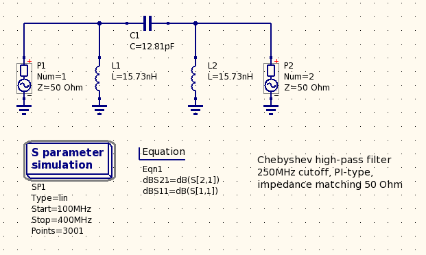

Ralph Berres schrieb: > Es geht aber auch mit einen Dämpfungsglied 10dB zwischen Funkgerät und > Hochpass. Man muss nur hinter dem Hochpass die Grundwelle dann genau > ausmessen. OK, fertigen Hochpass finde ich erstmal nicht. Ich habe mir von qucs den angehängten Hochpass berechnen lassen...
...mit diesem Simulationsergebnis. Ich denke, das sind noch realistische Bauteilwerte, wenn ich die zwischen zwei SMA-Buchsen verlöte (und davor dann das 10-dB-Dämpfungsglied), oder? Dann würde ich mal damit messen.
hallo Jörg Ja versuche das mal so. Aber du must die Dämpfung des Hochpasses bei 145 MHz sehr genau ausmessen. Und wie gesagt das 10dB Dämpfungsglied zwischen Funkgerät und Hochpass nicht vergessen. Sonst fliesst alles Leistung zurück ins Funkgerät. Wer weiss wie dann die Oberwellenunterdrückung aussieht. Ralph Berres
OK, habe mal ein wenig gemessen. Der Hochpass funktioniert offenbar ziemlich genau so, wie es die Simulation auch sagt. Ich habe das Funkgerät ohne Hochpass auf +18 dBm gemessen (das wären 63 mW, angegeben ist es mit 50 mW). Wenn ich den Hochpass reinsetze, kommen stattdessen -1 dBm an, das entspricht einer Dämpfung von 19 dB. (Das 10-dB-Dämpfungsglied ist dabei jeweils rausgerechnet.) Die erste Oberwelle (bei der die Einfügedämpfung des Filters unter der Messgenauigkeit meines Tek492 liegen dürfte) kommt mit dem Hochpass noch mit -49 dBm an. Damit liegt der Abstand dieser Oberwelle bei -67 dBc. Kein schlechter Wert, wenngleich ich fürchte, dass dieser Wert beim Hochschalten der PA-Leistung dann schlechter wird. Wenn ich den Hochpass rausnehme, muss ich die gesamte Abschwächung auf mehr als 40 dB einstellen, damit der Mischer verzerrungsfrei arbeitet. Bei einer Abschwächung von 40 dB (also etwa -20 dBm am Mischereingang) wird schon erkennbar, dass die erste Oberwelle stärker dargestellt wird, als sie wirklich ist. Grundwelle bei dieser Messung ist 145 MHz, die berechnete Schnitt- frequenz des Hochpasses 250 MHz. Was genau wolltest du eigentlich jetzt ermittelt haben? ;-)
Leider ist der Hochpass doch nicht ganz so, wie es die Simulation und die ersten Ergebnisse am Tek vermuten ließen. Hier die einigermaßen genau gemessene Kurve. Die Schnittfrequenz fällt ein wenig höher aus als gedacht, und der Abstand zwischen 145 und 290 MHz liegt bei circa 10 dB.
