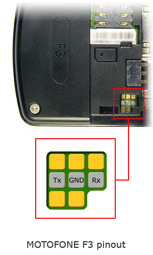

Akkuspannung: 3,96 V 1,84 V 3,63 V 3,96 V TX GND RX 0,0 V 0,85 V TX liegt 1,7 V an Mangels Hardware kann ich nicht seriell kommunizieren.

Es gibt noch einen Widerhaken zwischen SIM-Karte und Akku Kontakten. Der hakt unter das Huckepack-PCB. Richtung Akku aushaken. @raoul: Hast du die Kabel angelötet oder einen Adapter gebaut?

Kabel kann man hier kaufen: http://www.handy-style.de/ Einfach "Motorola F3" in die Suche eingeben. Einige CALYPSO Handys (auch ein TI-Chipsatz) haben einen AT Kommando Interpreter, z.b. das EMPORIA (da liegen die Pads innen) Hier gibt es ein Tool: ODM_Unlock_v118h_cracked_by_Zulea1.zip - 4,46 MB Anleitung + Tool http://www.gsm-free.com/Motorola/Software_Update_Unlock/SIM_Unlock_Rocker_ODM.htm Thread http://forum.gsmhosting.com/vbb/showthread.php?t=788517

So jetzt habe ich mal versucht die Firmware auszulesen. Leider ohne Erfolg. Es läuft wie folgt ab: Das Handy ist aus. Ich erstelle mit dem Programm einen RSA Key und drücke "Read MEM". Ab jetzt schickt das Programm die von 'Blödmann' geposteten "0x3C 0x69 (0x00)". Nun fordert mich das Programm auf, kurz auf dien An/Aus Taster zu drücken, damit es erkennt, ob das Handy antwortet. Das Programm erkennt, das Handy und schickt anscheinend ab jetzt den Befehl zum Booten. Nach einer gewissen Zeit bricht das Programm ab, da das Handy nicht bootet und sich auch nicht mehr meldet. Das F3 lässt sich dann erst Einschalten, nachdem der Akku einmal herausgenommen wurde (genau wie wenn man in den "FLASH MODE" mit der Kombination aus * # und dem Antaster geht). Ich guck mal was sich noch so tut...
Hab mir nun den "Phone Code" mit einem Logic Analyzer angeschaut. Jedoch ist es leider so, dass das Signal jedes mal anders aussieht (bei gleichem Tastendruck). Was kann das nun sein? Ob es wohl codiert ist?

Also ja, ich habs! Bin so froh! :-) Erste Ergebnisse:
Man sieht hier den Einschaltvorgang.
