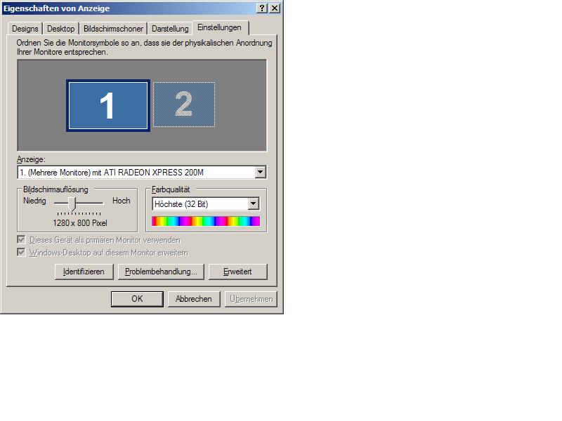

von oszi 40 (Gast)
z.B. XP Sekundärmonitor auswählen:
Desktop-rechteMaustaste-Eigenschaften-Einstellungen
von Fabian S. (jacky2k)
Was willst du mir damit sagen?
von Gast (Gast)
@Oszi 40:
Den ersten Thread nicht richtig gelesen?
