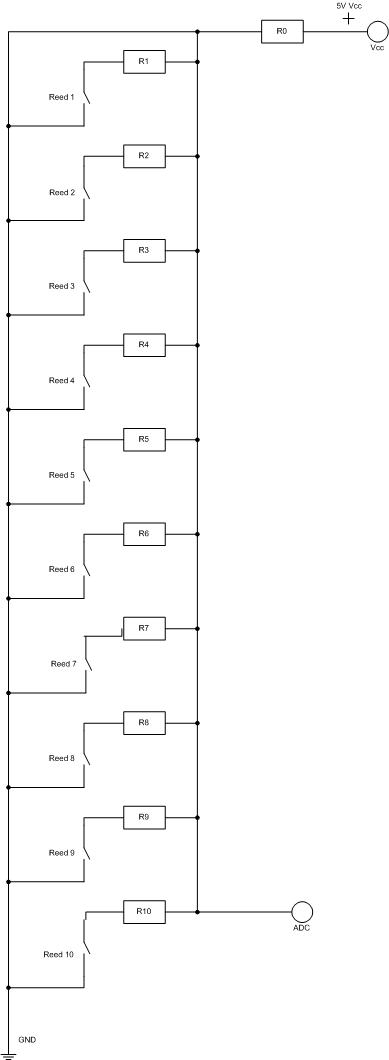

von Frank (Gast)
Guten Morgen zusammen,
zunächst mal vielen Dank für die vielen Antworten!
Das mit den unterschiedlichen Widerständen klingt eigentlich auch ganz
interessant und vom Aufwand her relativ gering. Weiß jetzt nicht, ob ich
dafür gleich so ein ganzes R/2R-Netzwerk aufbauen muss. Es gibt ja quasi
keine Kombinationsmöglichkeit unterschiedlicher Schalter, d. h. es ist
maximal nur ein Schalter an.
Ich bräuchte somit nur eine Möglichkeit, jeden Reed-Schalter zu
identifizieren. Wenn ich das richtig verstanden habe würde sowas über
unterschiedliche Widerstände an jedem Reed-Schalter funktionieren. Diese
könnte ich dann an den gleichen analogen Eingang anschließen.
Habe das alles richtig verstanden?
Frank
von Andrew T. (marsufant)
1. Du hast da richtig verstanden. R2R macht wegen der 1-Schalter-is
Anordnung nur bedingt  Sinn.
2. Du benötigst 10 unterschiedliche Widerstände, denn Leitungsbruch und
Kurzschluß solltest Du dann ja wohl auch auswerten können. besser 11
Widerstände, denn es wird Stellen geben da ist KEIN Reedkontakt
geschlossen.
3. Das ganze dann sinnigerweise über eine Stromquelle ansteuern, damit
man eine Lineare Beziehung zwischen Widerstandswert und gemessener
Spannung hat. Als E-Anfänger ( Du schreibst das ja oben) tut man sich
dann leichter in der Auswertung und Fehlersuche (weil zumindest einen
Fehler wird man bestimmt einlöten ...)
4. ..Usf.
Wenn Dir das also insgesamt einfacher vorkommt als die 11-
Leitungsmethode: Dann werde eins mit Deinem Projekt :-)

von Peter D. (peda)
Eher garnicht, es schließt ja immer nur ein Kontakt.
Es geht auch mit 10 gleichen Widerständen in Reihe und je ein Abgriff zu
den Kontakten, z.B.
10 * 10k:
100k: alle offen (leer)
90k: unterster geschlossen
0k: oberster geschlossen (voll)
> Spannung hat.
Besser nicht.
Nimm nen Widerstand (Spannungsteiler), dann hast Du keine Probleme mit
Änderung der Stromquelle oder der Versorgungsspannung.
Den Spannungsteiler kannst Du bequem den Compiler ausrechnen lassen.
Peter
von Supertroll (Gast)
So passt das. :)
Kommen am Ende aber doch wieder unterschiedliche Widerstandswerte
raus...

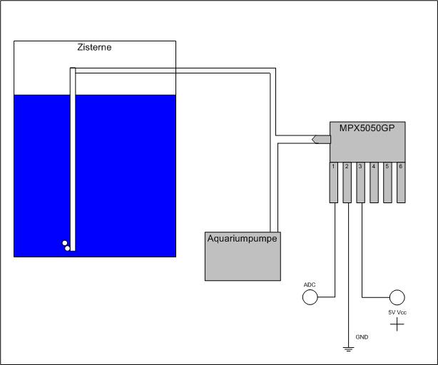

von Dieter B. (debe)
Bei unserer Zisterne habe ich es so gelöst:
Ein 10mm Kunststoffrohr an der Wand der Zisterne befestigt geht bis kurz
über den Boden und über einen dünnen Schlauch ins Haus. Mit einem alten
Blutdruckmesser drücke ich die Luft in das Rohr bis es sie unten
austritt. Das Gerät zeigt mir den Wasserstand in mm Hg an. Durch das
Blubbern schwankt die Anzeige um ca. 2mm Hg.
1mm Hg entsprechen 13,56mm Wassersäule. Mit einer Exceltabelle kann ich
nun den Wasserstand in mm Ws ablesen, sowie in Inhalt in Liter. Mehr
brauche ich nicht.
Gruss debe
Thomas W. schrieb:
> ...und ich wollte mal wieder einen Differenzdrucksensor vorschlagen...
So einen habe ich hier schon liegen. Mir fehlt nur eine kleine Luftpumpe
die den Druck bringt. Sprudelpumpen für's Aquarium schaffen es nicht.
Unsere Zisterne ist ca. 1600mm tief und hat einen Durchmesser von 200mm
also ca. 4700 Liter
gruss debe

Ergänze: Eine Aquarien-Luftpumpe. Schon brauchst Du nicht mehr pumpen,
sondern kannst sofort ablesen  ,-)
So funktioneren die Wasserhebewerk Steuerungen der Firma Jung Pumpen :-)

von Thomas W. (wagneth)
Das wären ca 16 kPa an Schweredruck.
Wenn man den Sensor einfach (el.-) Wasserdicht Vergiest,
und an der tiefsten Stelle versenkt -- sollte man keine Pump-aktionen
brauchen.
Ev. den 2. Anschluss per Schlauch nach oben führen.
Jetzt hätte man zwar immer den aktuellen Zisternen Stand,
aber die Auswertung wird auch etwas schwieriger.
(AD-Wandler für den Rechner.)

von Frank (Gast)
Jetzt hat sich in meiner Abwesenheit ja ziemlich viel getan.
Hätte jetzt noch eine Frage bzgl. der Widerstände.
Hab mir das im Prinzip so gedacht.
Mein analoger Eingang kann 255 Zustände verwalten.
Nehmen wir mal an, ich packe sicherheitshalber doch lieber gleich 20
Reed-Schalter rein, dann würde die Spannbreite abgerundet 12 (255/20)
sein. Bei 5V für 255 Zustände ergibt sich eine Auflösung von 0,0196V pro
Zustand. Jeder meiner 20 Reed-Schalter hat dann einen Bereich von 12 x
0,0196V = ca. 0,235V, d. h. Reed 1 hat max. 0,235, Reed 2 hat max. 0,47
usw.
Woher weiß ich jetzt, welchen Widerstand ich jeweils nehmen muss, damit
ich für den ersten Reed auf die richtige Spannung komme?
Am besten wäre wahrscheinlich auch, wenn nicht die maximale Spannung,
sondern eher den Mittelwert zwischen Min- und Max-Wert nehme, sprich
0,117V für Reed 1 und 0,352V für Reed 2 usw.
Wenn es Probleme gibt und die Leitung unterbrochen wird, dann wäre die
Spannung ja genau 0V.
Irgendwo brauch ich dann aber auch noch die Möglichkeit zu checken, ob
die Leitung in Ordnung ist? Z. B. könnte ich die Spannungswerte meiner
Reed-Schalter um eins nach oben schieben, d. h. Reed 1 beginnt bei
obigem Bsp. mit 0,352. Dann hätte ich quasi noch einen möglichen Wert
mehr, der praktisch immer anliegt. Aber wie verhält sich dieser Wert
dann, wenn zusätzlich ein Reed-Schalter aktiv wird?
Irgendwie hab ich das Gefühl, ich muss mich mal mit Widerständen im
Allgemeinen beschäftigen.
von Uhu U. (uhu)
Hast nicht die Sorge, du könntest dich mit den Reedkontakten etwas
verrennen? Der Aufwand ist doch erheblich und Möglichkeiten, durch
Korrosion Probleme zu bekommen, schaffst du dir bei so einem Aufbau wie
Sand am Meer.
Ich würde ein oben geschlossenes, luftgefülltes Rohr nehmen, das am
geschlossenen Ende einen Drucksensor enthält, oder an einen
angeschlossen ist. Über den Druck mißt du die Höhe der Wassersäule im

von Frank (Gast)
So, hab jetzt mal einen Plan mit 10 Reed-Schaltern gezeichnet.
Wenn alle Reed-Schalter offen sind, müssten ja 5 V anliegen. Kommt dann
ein Reed-Schalter hinzu, dann müsste sich die Spannung verändern.
Bitte gebt mir mal kurz Rückmeldung, ob es so passen könnte oder ob ich
total falsch liege.
Vielen Dank!
von Uhu U. (uhu)
Warum nimmst du nicht 10 gleiche Widerstände + dein R0, die in Reihe
geschaltet sind und per Kontakt abgegriffen werden?
von noips (Gast)
Bei dieser Schaltung liegt ADC-Eingang immer am GND, ob keiner, einer
oder alle Reed-Schalter geschlossen sind!
von Uhu U. (uhu)
Bei dem Widerstandsturm wird auch gegen Masse gemessen - wo ist das
Problem?

Also ich habe die Widerstandskette wie ein Poti gebaut, also alle
Widerstände in Reihe und die Reed-Schalter greifen einfach wie der
Schleifer zwischen den Knoten ab. Das ist dann ein simpler
Spannungsteiler. Wird er mit 5V gespeist, kann man von 0...5V abgreifen.
Ich hab auch 20 Kontakte in meinem Rohr.
Ein kleiner Fehler ergibt sich immer wenn 2 Reeds gleichzeitig
geschalten sind (was ja notwendig bzw. nicht zu umgehen ist).
Zur Druckmessung:
leider funktioniert das nicht statisch, also die Luft im Rohr wird
irgendwann mal im Wasser gelöst und das Wasser steigt im Rohr auf.
Abhilfe würde eine Membrane am unteren Rohrende schaffen oder einen
Sensor auswählen, den man versenken kann. Oder eben die Luftpumpe aus
dem Aquarium.

von Frank (Gast)
Mal ne Frage zu dem einfachen Spannungsteiler.
Sieht der eigentlich in meinem Fall so aus, wie in meinem Plan (siehe
Anhang) angegeben?
Im Endeffekt fehlt hier nur die Verbindung zwischen R0 und Gnd.
Müsste mir jetzt nur noch überlegen, wie ich eine Überprüfung auf
fehlerhafte Leitungen machen könnte. Evtl. mit einem Schalter zwischen
R0 und Gnd, der z. B. in einem bestimmten Intervall, wenn ich ne
zeitlang 0V habe geschaltet wird. Es müssten dann ja 5V ankommen.
Mach ich die Schaltung so, dann dürfen allerdings keine Reed-Schalter
gleichzeitig aktiviert sein, sonst gibt es falsche Werte.
Wie wirkt sich das eigentlich genau aus?
Ich denke mal, dass ich damit leben könnte, dass immer nur einer aktiv
ist. Es würde dann halt auch Phasen geben, wenn keiner aktiv ist.
von Gast (Gast)

von Gast (Gast)
Das ganze ist recht schön, aber auch ein großer Rechenaufwand um keine
doppelten Widerstandswerte zu bekommen.
@Frank
Einfacher wäre es alle Widerstände in einer Reihe zu schalten,
den ersten auf Plus, den letzten auf Masse, und alle Reedreleais auf
Masse schalten lassen. so könnten Wid. einen/gleichen Wert haben.

von Gast (Gast)
@Marco B.
Eine Pegelmesssonde ist ein Drucksensor der am Boden der Zisterne liegt
und so die Wasser/Flüssigkeitsseule misst.
Bei einem anderem (Differenz)Drucksensor kann es bei kleinen
Undichtigkeiten zu Fehlmessungen kommen.
Oder man muß bei jeder Messung eben das Luftpolster neu aufbauen.

von Frank (Gast)
So, hab mir jetzt nochmal Gedanken über diese Reihenschaltung gemacht.
Diese würd ja so aussehen, wobei die Widerstände alle identische Werte
hätten. Richtig oder muss ich die jeweiligen Widerstände vor die Reeds
setzen? Brauch ich R0 überhaupt?
         ---R0--- 5V Vcc
 __Reed1_|
|        R1
|__Reed2_|
|        R2
|__Reedn_|
|        Rn
|________|
         Gnd
Wo müsste ich hier jetzt eigentlich ADC ansetzen? Nach Reed1?
Wie würden hier die Werte aussehen?Was passiert hier jetzt eigentlich,
wenn zwei Reeds geschlossen sind?
Steh grad voll auf dem Schlauch.
Vielen Dank nochmal!
Frank
von STK500-Besitzer (Gast)
Wenn "nach Reed1" heissen, soll, dass du zwischen R0 und R1 abgreifst,
liegst du richtig.
Spiel das doch mal durch: dazu brauchst du erst mal nicht 20
Widerstände, 3 sollten reichen.
Dann rechnest du die Spannungsteiler aus den möglichen Kombinationen
aus.
Gleiche Widerstände werden vermutlich zu einer nicht linearen Kennlinie
führen.
>Was passiert hier jetzt eigentlich, wenn zwei Reeds geschlossen sind?
Dann "gewinnt" einer von beiden.
Ist das Ohmsche Gesetz so kompliziert, dass du das nicht selber
hinbekommst?
Ja, weil du sonst einen Kurzschluß erzeugst, wenn die Regentonne voll
ist.
von Frank (Gast)
Das hab ich befürchtet, war mir nur nicht 100%ig sicher.
Weiter oben hat jemand (Name stand leider nicht dabei) folgendes
geschrieben:
>Ich würde einfach die vertikale Ausdehnung des Magneten gerade so groß
>wählen, dass immer genau ein oder genau zwei Reedkontakte geschlossen
>sind. Dann hat man nicht nur das Problem mit dem Zustand "kein Kontakt
>geschlossen" aus der Welt, sondern kann sich auch noch über eine
>(annähernde) Verdoppelung der Auflösung freuen.

Ich frag mich jetzt gerade, wie man das ohne ein R/2R-Netzwerk
hinbekommt?
>Nonsens.
>Sein Magnet ist einige Zentimeter lang.
>Die Meßstrecke in seiner Zisterne ca 1,5 m.
Wenn der oberste Reed-Kontakt schaltet und R0 nicht vorhanden ist, gibt
es zwangsläufig einen Kurzschluss (zwischen 5V und Masse).
Ob die Regentonne voll ist, oder noch nicht überläuft ist da doch völlig
unerheblich. Kurzschluss ist Kurzschluss!
An R0.
R0 bildet mit der Widerstandskette und den Reedkontakten einen
Spannungsteiler.
Du kannst es auch so machen, das ist weniger Verdrahtungsaufwand:
         5V
         R0
         o----> uC
.-Reed1 -o
|        R1
'--------o
.-Reed2 -o
|        R2
'--------o
.-Reedn -o
22
|        Rn
23
24
'--------o
25
26
27
         Gnd
Aber immer aufpassen und überlegen, was passiert, wenn keiner bzw. zwei
der Reedkontakte geschlossen sind...
Denn du wirst es niemals schaffen, dass immer genau 1 geschlossen ist.

Also ich hab jetzt mal ein paar Varianten auf nem Steckbrett
ausprobiert. Irgendwie passt da was nicht.
Erste getestete Variante:
>        5V
>         R0
>         o----> uC
>.-Reed1 -o
>|        R1
>'--------o
>.-Reed2 -o
>|        R2
>'--------o
>.-Reed3 -o
>|        R3
>'--------o
>         Gnd
Also irgendwie liefert das egal, welchen Reed ich schalte 2/3 der
Ausgangsspannung. Kommt mir auch irgendwie logisch vor, ich überbrücke
ja einen Widerstand, somit hab ich insgesamt 3 Widerstände nach dem
Messpunkt, wobei nur zwei aktiv sind. Wenn keiner geschaltet ist, dann
habe ich einen Wert von 3/4.
Als zweite Variante:
>         ---R0--- 5V Vcc
> __Reed1_|
>|        R1
>|__Reed2_|
>|        R2
>|__Reed3_|
>|        R3
>|________|
>         Gnd
Hier hatte ich jetzt, wenn ein Reed geschaltet wurde n-1/n (z. B. bei
Reed2 1/2). Beim Reed1 hatte ich allerdings 0. Wurde keiner geschaltet
hatte ich wieder 3/4.
Komisch find ich das jetzt mit dem Reed1. Ist das wirklich OK mit 0?
Außerdem ist dieser Wert, wenn kein Reed an ist auch nicht optimal. Bei
5V und 20 Reeds wäre der Wert, wenn keiner geschaltet ist 20/21 sprich
4,76. Ist Reed20 geschaltet habe ich nen Wert von 19/20 sprich 4,75. Der
Unterschied ist ja nicht gerade optimal Glaub, hier ist nochwas faul.
Vielleicht könnt ihr mir nochmal kurz helfen. Vielen DANK!!!
Frank

Nimm für die Widerstandswerte welche, die dem Binärsystem entsprechen.
Z.B. 100 Ohm, 200 Ohm, 400 Ohm, 800 Ohm ...
Damit kannst du auch lokalisieren, wenn zwei Kontakte gleichzeitig
ansprechen. Auch die Überwachung auf defekte (klebende) Kontakte kannst
du so realisieren.
Wird übrigens bei Alarmschleifen auch so gemacht.

Warum machst dus nicht so:
         ---R0--- 5V Vcc
 __Reed1_|
|        R1
|__Reed2_|
|        R2
|__Reed3_|
|        R3
o        |
ADC      |
         Gnd
An ADC hängst du den AD-Wandler...
Es darf allerdings immer nur ein Kontakt geschlossen sein.

Grade habe ich mir unseren Heizöl-füllstandsmesser mal angesehen: Pumpe
(kleine Aquarienpumpe), Drucksensor 0-0,3bar, Microcontroller, Anzeige.
Rohr führt zum Tankboden und ist dort offen = Bezugshöhe des
Pegelmessers. Pumpe presst Lüft in die Leitung, bis sie am Tankboden
ausperlt. Der sich einstellende Gleichgewichtsdruck ist jnur abhängig
von der Flüssigkeitssäule oberhalb des Austritts punkts. Der Druck wird
gemessen (AD-Wandler), umgerechnet in cm Pegel und angezeigt. Simpel,
genau (ca +/- 1cm) und zuverlässig. Vorteil: in den Tank führt nur ein
dünnes Rohr, Kunststoff oder Cu, keine probleme mit Dichtigkeit oder
Korrosion, Messvorrichtung liegt außerhalb des Mediums im Trockenen.
..Umrechnung je nach spezifischem Gewicht des Mediums programmierbar,
keine Mechanikprobleme mit Seilführung o.ä. Nachteil: Messung muß
gestartet werden, ggf. periodische Messung über Timer

Wie es ausschaut, scheinst Du dich jetzt auf die drei Leiter variante
eingeschossen zu haben.
Das was Uhu da gezeichnet hat könnte man als Digitales Poti bezeichnen,
Ausserdem hast Du bei seiner Variante den Vorteil das ein "Anschlag" für
die Max und Min Spannung existiert.
(Spannungsabfall an R0 + R3)
Es ist auch keine KSQ notwendig.
Wenn man die Widerstandswerte geschickt wählt, müsste man auch bei 2
geschalteten Kontakten  eine sichere Auswertung fahren können.
Allerdings passt Diese Schaltung nicht mehr zu deinem USB-Digital-IO.
Vielleicht wäre dann doch die Lösung mit dem Drucksensor zu
überdenken...

von Wolfgang-G (Gast)
Hans schrieb:
>Pumpe presst Lüft in die Leitung, bis sie am Tankboden ausperlt.
>Nachteil: Messung muß gestartet werden, ggf. periodische Messung über >Timer
Weiterer Nachteil: es muss ständig eine Strom verbrauchende und
verschleißfreie Pumpe laufen
Trotzdem ist es aber eine in der chemischen Industrie häufig bei
aggressiven Medien angewandte Messmethode, wobei das Druckgas
(Stickstoff) von einem zentralen Druckgaserzeuger genommen wird
Der Füllstand einer Zisterne ändert sich idR. nicht signifikant
innerhalb einer Stunde. Deshalb reicht es sicher, wenn die Luftpumpe
einmal pro Stunde läuft ;-)

Wie ich oben geschrieben habe, habe ich auch zwei analoge Eingänge,
deswegen würde das doch funktionieren.
Habe die Variante von Uhu mit identischen Widerständen mal ausprobiert.
Sieht echt gut aus. Wenn allerdings zwei Reeds geschlossen sind, sind
die Werte irgendwie seltsam, z. B. ergab Reed1 und Reed3 geschlossen den
gleichen Wert, wie wenn Reed2 geschlossen war. Sollte ich evtl. den
Vorschlag von Thilo mit den "binären" Widerstandswerten umsetzen?
Was ich mir auch schon überlegt habe. Ich könnte quasi zwei Leitungen
reinlegen. Reed1 an Leitung 1, Reed2 an Leitung 2, Reed3 an Leitung 1,
Reed4 an Leitung 2 usw. Diese könnte ich dann über die zwei analogen
Eingänge auswerten. Dadurch könnte ich tatsächlich zwei aktive Reeds als
eigenen Wert auswerten. Jetzt müsste ich mit den Magneten nur dafür
sorgen, dass immer mind. 1 Schalter geschlossen ist und ich hab immer
einen Wert, außer es gibt irgendeinen Fehler.
Was meint ihr?
Danke nochmal!
Frank
von wagneth (Gast)
Die Merkwürdigen Messwerte kommen daher, dass die beiden Kontakte einen
Widerstand Deiner Schaltung Kurzschliessen.
Das verändert den Strom durch den Spannungsteiler.
Du musst Dir jetzt überlegen wie Du :
1 immer nur einen Kontakt bedienst
oder
2 die Spannungen immer aussagekräftig bleiben.
#1 heisst Mechanisch abhilfe schaffen, aber auch keine Zwischenwerte und
wahrscheinlich auch nicht geschaltete Zustände.
Für #2 müsste ein verdoppeln der Rs aussagekräftig sein.
Etwa so :
o+
R5
o-------------- u4
R4
o---------------u3
R3
o---------------u2
R2
o----------------u1
R1
o-
Jeder R verdoppelt sich der Reihe nach.
In meiner Rechnung von unen nach oben.
Dann misste DU ca in % der angelegten Spannung an + und - :
U4 = 48,3%
U43 = 30,4%
U3 = 22,5%
U32 = 18,5%
U2 = 9,6%
U21 = 3,4%
U1 = 3,2%
Somit bekommst Du für jeden Zustand eine eindeutige Spannung,
nur im unteren Bereich musst Du die 0,2% messen können.
U mit einer Zahle im Index steht für einen geschalteten Kontakt.
U mit zwei Zahlen im Index steht für jeweils zwei Kontakte geschaltet.
Verdoppeln der Werte ist am einfachsten.
Du kannst die Werte aber geschickter wählen...
Als Informatiker dürftes Du in Mathe ja Fit sein.
von Frank (Gast)
ich hab jetzt etwas hin- und hergerechnet. Bei wenigen Reed-Schaltern
kann man noch eingermaßen gut erkennen, wenn zwei Schalter an sind.
Bei 20 Reeds ist das schon problematischer, da sich dann diese
Zwischenwerte an die "normalen" Werte sehr stark annähern.
Irgendwie hab ich jetzt keine sinnvollen Werte für die Widerstände
gefunden, die mir hier helfen würden.
Weder die binären Werte, noch sonstige Kombination bringen gute
Ergebnisse für die Zwischenwerte.
Vielleicht wäre es wirklich am besten, ich nutze die zwei analogen
Eingänge, dann könnte ich diese gut kombinieren.
Oder bin ich gerade am falschen Dampfer?
Frank

Hier eine Beschreibung der Füllstandsmessung mit Drucksensor:
http://www.amsys.de/sheets/amsys.de.aan506%28d%29.pdf

von Peter D. (peda)
Vergiß die komplizierte Schaltung mit verschiedenen Widerständen, das
bringt nichts.
Anbei mal die einfache Schaltung.
Ob da mehrere Kontakte schließen, ist wurscht.
Der AD-Wert ist immer streng monoton.
Der Speisewiderstand beträgt etwa die Summe aller Einzelwiderstände.
Damit wird zwar der ADC nur halb ausgenutzt, der Wert ist aber fast
linear.
Und die Software vergleicht dann mit ner Tabelle mit Werten, die
zwischen 2 Widerständen liegen (kann man den Compiler ausrechnen lassen,
nach dem Ohmschen Gesetz).

Ich hab mal versucht, eine einfache Zeichnung zu machen, wie es aussehen
könnte (siehe Anhang).
Ist das richtig so?
Ist ja nicht wirklich kompliziert. Hätte ich jetzt nen anderen Sensor
müsste ich einfach zwischen Vout (im Beispiel Pin1) und dem ADC diesen
Operationsverstärker setzen.
Frank
von Uhu U. (uhu)
So wie du es gezeichnet hast, dachte ich es.
Der MPX5050GP hat den Verstärker eingebaut - das ist natürlich noch
einfacher.
Viel Spaß beim Basteln.
@Frank (Gast)  Datum: 16.09.2009 15:35
So wie Du es gezeichnet hast, wird es nichts.
Nach Deiner Anordnung wird für eine saubere Messung eine Einperlung in
das Tauchrohr benötigt.
Wenn es Dir aber gelingt, eine sichere Verbindung seitlich vom Behälter
zum Druckfühler in Bodennähe anzubringen, dann könnte man zum Schutz der
Druckfühlermembran einen Teil des Verbindungsschlauchs z. B. mit  Öl
füllen und hätte eine exakte kontinuierliche Füllstandsmessung.
MfG
von Uhu U. (uhu)
Warum? Wenn der Schlauch hart genug ist und dicht sitzt, gibt es kein
Problem.
Wieso denn das? Dann muß er Zisternenwasser und Drucksensor vor dem Öl
schützen und bringen tut das überhaupt nichts.

Hab mal eine neue Zeichnung gemacht. Hab ich das richtig gezeichnet,
wenn ich das Einperlverfahren nutzen will. Denke mal, dass das auch
nicht so aufwändig wäre. So eine Aquariumpumpe habe ich sowieso, da ich
damit mal Wasser anreichern wollte. Aber der Schlauch daran ist ja
ziemlich dünn und flexibel.
Sollte man da evtl. einen etwas stärkeren Schlauch bzw. sogar ein Rohr
verwenden?
In dem Link(http://www.foxboro-eckardt.de/pdf/MI_Fox/MI_020_328_de.pdf)
steht auch was von einer Drossel. Was soll das sein bzw. wofür braucht
man das? Bei Wikipedia gibts ja diverse Drosseln ;-)
von Uhu U. (uhu)
Sieh dir mal den .pdf an, den Bewunderer hier verlinkt hat:
Beitrag "Re: Eigenbau Füllstandsmesser"
Ich versuche gerade, das Ganze durchzurechen. Was auf jeden Fall klar
ist: es geht auch ohne Aquarienpumpe, nur ist der Zusammenhang zwischen
dem Druck im Rohr und der Wasserhöhe in der Zisterne nicht linear.
Die Anzeige kann man aber sehr einfach mit einer Tabelle im µC
linearisieren, indem man mit dem Maßstab den Wasserstand mißt und den
zugehörigen Druck im Rohr mißt.
>Was soll das sein bzw. wofür braucht man das?
Eine Art Druckminderer würde ich vermuten. Wenn du eine Aquariumpumpe
benutzt, dürfte der nicht nötig sein, da die Pumpe nicht mit 6bar
(0,6MPa) arbeitet.
>verwenden?
Da du ihn hast, solltest du es ausprobieren. Da allerdings am unteren
Ende Luft gegen die Wassersäule "andrücken" muss, sollte der Schlauch
darüber schon "prall gefüllt" sein, da dort der Wasserdruck geringer
ist.
von Uhu U. (uhu)
Die Drossel ist einfach eine kleine Düse, über der im Betrieb ein Druck
abfallt.
Das Ganze kann man sich als RC-Glied denken:
Die Drossel ist das R und das Volumen hinter der Drossel ist das C.
Sinn der Drossel ist es, kleine Druckschwankungen zu glätten, die die
Pumpe produziert.
>p * V = const gilt nur für ideale Gase.
Richtig, aber der Fehler verriecht sich bei Verwendung von Luft (liegt
bei schwer verflüssigbaren Gasen bei Drücken bis zu 0,1MPa unter 0,5%)
Drosseln werden verwendet, um eine definierte Gasmenge einzuperlen
von Uhu U. (uhu)
Hier das Ergebnis meiner Überlegungen:
So ist die Meßeinrichtung aufgebaut:
            ____________
            | |      l
Wasser ^    | |       |
       H    | |____   |
       |    |X|   ^   |
       |    |X|   |   |
       |    |X|   h   |
       |    |X|   |   |
       v____|X|___v___v
___________________________
So läßt sich aus dem Druck im Rohr der Wasserstand H berechenen:
Der Ausdruck
ist konstant. c kann folgendermaßen für die Meßapparatur bestimmt
werden:
Man muß dazu nur den zu bekanntem Wasserstand gehörigen Druck messen und
beide Werte in die Formel einsetzen.
Der Druck ist der Absolutdruck, also Luftdruck plus dem vom
Relativdrucksensor gegen den Luftdruck gemessenen Druck!
Zum Bestimmen der Konstanten c nimmt man einfach einen mittleren
Luftdruck von 1000 hPa an.
Die Auswerteformel für die Meßeinrichtung lautet dann:
Alles in allem ist wohl die empierische Methode mit LUT und
Interpolation einfacher zu realisieren...

von Uhu U. (uhu)
@ Frank:
Ich glaube nicht, daß sich für deine Anwendung das Verfahren mit der
Pumpe lohnt.
Du kannst den Meßwert per µC entweder mit Hilfe der Formel, oder über
eine Tabelle und nachfolgender linearer Interpolation in den Wasserstand
umrechnen.
Wenn du die Pumpe einsetzt, dann kann der Schlauch auch weich sein - der
Effekt wird durch die Pumpe kompensiert, weil im Rohr so viel Druck
aufgebaut wird, bis die Luft unten aus dem Rohr perlt.

>Beim Lufteinperlen wird die Pulsation der Aquariumpumpe gemessen. Man
>braucht einen langen Schlauch oder einen Behälter um das auszugleichen.
Falsch.
Es gibt "einfache" Drosseln nur mit Stellventil/-schraube oder auch
mengengeregelte "Drossseln", die eine bestimmte Durchflussmenge konstant
halten.
>der aufgepumpte Autoreifen  Luftballon  Lümmeltüte der/die  an einer
>Kette versenkt und mit einem Schlauch an einen Differenzdrucksensor
>gehängt wird.
Diese Methode ist in meinen Augen sehr Erfolg versprechend. Einfach
genial. Keine Hilfsenergie, keine bewegten Teile, resistent gegen
Verschmutzung und auch der Differenzdruckmessumformer ist gut geschützt.
Es muss nur noch der richtige Luftballon gefunden werden, um auch im
unteren Bereich ausreichend empfindlich messen zu können aber auch
mechanisch stabil zu sein.

von Frank (Gast)
>halten.
Mir stellt sich jetzt die Frage, wo man sowas kaufen kann.
Ehrlich gesagt weiß ich nicht mal nach was ich da suchen soll. Das Wort
"Drossel" ist ja nicht gerade eindeutig.
Evtl. kann mir hier jemand nen Tipp geben.
Wie wäre es denn mit einem Fahrradschlauch. Was mir hier nur sorgen
bereitet: Wie kann man die Verbindung zwischen dem schwimmenden
Fahrradschlauch und dem Schlauch, an dem der Drucksensor angebracht ist,
vernünftig herstellen? Sollte ja auch sehr dauerhaft sein.

von Uhu U. (uhu)
>>halten.
Sowas muß man nicht kaufen. Bastel irgendwas, was mit einer Schraube
einen dünnen Plastikschlauch mehr oder weniger abquetschen kann.
http://de.wikipedia.org/wiki/Reduzierung_(Rohr) Das ist ein Beispiel für
eine feste, käufliche Drossel.
Und laß dich jetzt mal nicht von den vielen Schlauköpfen irre machen,
die zu faul sind, den Thread zu lesen aber immer wieder neue, noch
nichtmal halbgare Vorschläge machen.
Besorg dir erst mal den Sensor, etwas passenden Plastikschlauch und das
Rohr. Für die Metallteile ist Kupfer sehr gut geeignet: man kann es mit
einem starken Lötkolben gut löten und wenn man es glüht, wird es sehr
weich und man kann es leicht zurechtbiegen. Jeder Klempner hat es...

von Gast XIV (Gast)
@Uhu
Danke für den Tip mit der Drossel. Jetzt weiß ich warum das Verfahren
bei mir nicht funktioniert (Füllstandsmessung im Stahlwerk Abschreckbad
- da lebt nichts drin).
Verhindert diese einfache Reduzierung die Pulsation der Pumpe komplett?
(Das Zuwachsen im Lufteinperverfahren ist im übrigen ein Problem das ich
selbst beobachtet habe).
von Uhu U. (uhu)
Siehe Beitrag "Re: Eigenbau Füllstandsmesser"
Zudem soll nicht unten die Luft rausblubbern, sondern es soll nur ganz
wenig rauskommen, denn Sinn der Sache ist, daß die Höhe h aus meiner
Skizze in Beitrag "Re: Eigenbau Füllstandsmesser" genau 0
wird.
Womit wächst es zu? Mit Schmutz, oder mit irgendwas biologischem?
>>Aber „Prinzip Taucherglocke“ und „Prinzip versenkter Luftballon“ sind
>>zwei verschiedene Messanordnungen.
>Es sind zwei verschiedene Begriffe für die gleiche Sache, auch wenn es
>unlogisch ist.
Bei einer Taucherglocke, die ja nach unten offen ist,  wird über einen
Schlauch soviel Luft in die Glocke gedrückt, dass der Arbeitsraum frei
von Wasser ist. Je nach Tiefe, in der die Glocke hängt, wird sich ein
unterschiedlicher Druck einstellen. Dies würde dem Messverfahren mit
Einperlung entsprechen.
Wenn man einen Schlauch(Rohr) mit einem Luftballon verschließt und den
Ballon  am Gefäßboden anbringt, dann wird  durch die darüber befindliche
Wassersäule im System Ballon/Schlauch ein Druck erzeugt, der mit einem
Differenzdruckmessumformer gemessen wird. Dies würde dem Messverfahren
entsprechen, bei dem der Differenzdruckmessumformer seitlich außerhalb
des Gefäßes in Bodenhöhe angebracht ist.
Über die „Drossel“ sollte man sich nicht zuviel Gedanken machen. Man
muss bei den Einperlverfahren soviel Luft dem Tauchrohr zuführen, dass
das Rohr wasserfrei bleibt. Solange der Stand sich nur langsam ändert,
wird sehr wenig Luft benötig. Bei schnellem Änderungen des Wasserstandes
kann es zu Fehlmessungen kommen, wenn das Tauchrohr nicht schnell genug
mit Luft gefüllt wird.
