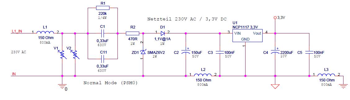

ich habe folgendes Netzteil (siehe Anhang) vor mir.
Bei der Berechnung des maximalen Stromes, habe ich diesen Ansatz
genutzt:
I_max = 230V x (Wurzel[2]) x 2pi x 50Hz x C1
Damit errechnet sich ein Strom von 23,84mA.
Was mich aber nun bei der Messung stutzig macht, ist, dass ich diesen
Strom in keinster Weise dem Netzteil entnehmen kann.
Schon bei etwa 5mA bricht die Ausgangsspannung von 3,3V zusammen...
Schalte ich jedoch zwei Kondensatoren mit dem gleichen Wert, zu C1
parallel (insgesamt 990nF), kann ich den Ausgang mit ca. 25mA belasten.
Achso, der Kondensator C11 ist natürlich nicht mit auf der Platine,
sondern lediglich eine Alternative der Bauform (SMD), um eine optionale
Bestückung zu ermöglichen. Bei der Auswahl des Kondensators C1 habe ich
folgenden gewählt:
http://search.digikey.com/scripts/DkSearch/dksus.dll?Detail&name=EF6334-ND
Wichtig dabei ist, das als Kondensator (C1) ein Entstörkondensator mit
vorher festgelegter Klassifizierung (X2) verwendet wird.
Zusätzlich wundert mich, dass der Kondensator C2 innerhalb von 5
Minuten, nach dem Einschalten von 23°C auf gut 50°C ansteigt, obwohl am
Eingang des Reglers U1 etwa 5,5V anliegen. Für den C2 habe ich folgenden
Kondensator verwendet:
http://search.digikey.com/scripts/DkSearch/dksus.dll?Detail&name=493-2227-1-ND
Ich vermute, dass der Kondensator am Eingang des Netzteils nicht die
benötigte Energie bereitstellen kann. Ich habe bisher einige Messwerte
aufgenommen... Wer hat Erfahrungen mit einem Kondensator-Netzteil? Wer
hat eine Erklärung für die unnormale Erwärmung von C2? Danke schon mal
für Eure Unterstützung.
VG Silvio

von Benedikt K. (benedikt)
Der Schaltplan sieht teilweise etwas komisch aus, vor allem die
Bauteilwerte sind ziemlich merkwürdig. 2200µF hinter dem 3,3V Regler ist
etwas sinnlos, und Spulen werden üblicherweise nicht in Ohm angegeben...
Zerleg die Schaltung mal in einzelne Teile und messe getrennt:
Wenn du U1 weg lässt, was misst du dann an C2/3 für eine Spannung und
wie stark ist diese belastbar?
Ist C2 vielleicht falsch rum eingebaut?
von Andrew T. (marsufant)
Was Du ändern solltest:
C2 auf 10u bis 47u  reduzieren, den 220k Widerstand auf 2 getrennte 1/4W
Widerstände a 150 k aufteilen.
Die Spulen müßten uH sein, da ist die Beschriftung wohl schiefgegangen.

von Silvio (Gast)
@Benedikt
Warum ist der 2200µF am Ausgang des Netzteils sinnlos? Er soll später,
kurzzeitig (70ms) eine induktive Last puffern können, z.B. den
Schaltmoment eines Relais.
Bei den Spulen habe ich ausnahmsweise mal den Blindwiderstand angegeben.
Natürlich bin ich mir bewusst das bei Spulen immer der jeweilige
Induktivitätswert angegeben wird. ;-)
Die Schaltung habe ich bereits mehrfach zerlegt. Die Spannung über C2/3
ist dann ca. 5,5V und bricht auch bei etwa 5mA zusammen. Ich habe
bereits den Z-Diodenstrom gemessen und die Diode Diode D1 ausgelötet.
Erstaunlicherweise wird C2 auch in diesem Moment sehr heiß...
Der Spannungsregler regelt entsprechende Laständerungen aus, daher
reicht ein kleiner Kondensator (je nach Regler wenige 100nF bis ein paar
µF) um die Spannung bei sehr schnellen Laständerungen solange konstant
zu halten, bis der Regler nachregeln kann. Ein zu großer Kondensator
kann der Regler instabil werden lassen.
Vor dem Regler macht dieser Kondensator mehr Sinn, denn aufgrund der
höheren Spannung speichert er hier mehr Energie die bei Bedarf vom
Regler an die Last weitergegeben werden können.

von (prx) A. K. (prx)
C4 und C5 könnten Ärger bereiten, weil der 1117 wie bei LDOs allgemein
üblich für Stabilität einen Mindestwert für den ESR erfordert. Warum
nicht vor den Regler? Andernfalls R rein. C5 weg.
Spannungsregler sollten nicht nach streng nach dem Schema "was für den
78xx gut ist, ist für alle gut" beschaltet werden, sondern nach dem was
das Datasheet schreibt.

von MaWin (Gast)
L2 und L3 sind parallel, eine als überflüssig.
...der nur die Hälfte der Zeit in die Schaltung fliesst...
> Für den C2 habe ich folgenden Kondensator verwendet:
Der hält angeblich 120mA Lade/Entladestrom aus.
Klingt, als ob deine Schaltung wunderbar schwingt.
C2 und C3 mit der Spule L2 dazwischen sind ein perfekter
Schwingkreis, der NCP1117 ist zwar angeblich auch bei
grossen Ausgangselkos stabil so lange die einen bestimmten
ESR haben (das ist natürlich der einzige Elko dessen
Datenblatt du nicht genannt hast), aber er reagiert auch
laut Datenblatt sauer auf zu niedrige Eingangskapazität,
und durch L2 hast du C2 von ihm so weit weg gebracht,
also ob da 100 Meter Kabel zwischen wären.
Die 100nF können 1/100 Sekunde nicht mal 5mA stützen.
Mach L2 weg, ersetze sie durch einen Draht.
Nimm eine Z-Diode mit mehr Volt.
Für 20mA Last brauchst du einen doppelt so grossen C1,
oder einen Brückengleichrichter.
Und überlege, ob C4 wirklich so gross sein muss.
Alle Kondensatornetzteile (Funksteckdosen, ...)
versorgen ihre Relais (die bei höherer Spannung auch
weniger Strom bracuhen) aus der unstabilisierten Spannung
vor dem Regler. Chinesen wissen, warum.

von Silvio (Gast)
Nachdem ich die Spule L2 und den Kondensator C3 ausgelötet habe, hat
sich nichts weiter geändert. C2 am Eingang des Reglers erwärmt sich
weiterhin...
Das Problem dabei ist, dass ich selbst ohne Regler keinen Strom von min.
25mA ziehen kann, ohne dass dieser Kondensator (C2) sich erhitzt.

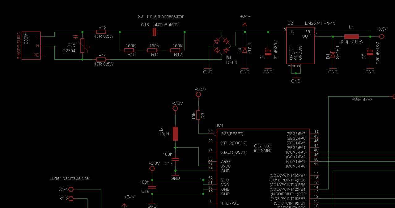

von Rolf D. (rolfdegen)
Hallöchen..
Für ein ATmega-Projekt habe ich dieses Kondensator-Netzteil gebaut. Auf
der 230V~ Seite fließen ca. 34mA. Das kann man nach dieser Formel auch
leicht ausrechnen:
Cx = 1/(2 *3,14*50Hz*0,000000470F)  Cx = 6772 Ohm
Cx ist der Blindwiderstand des Kondensators C18. Die anderen Widerstände
können bei der Stromberechnung vernachlässigt werden.
Ic = 230V/6772 Ohm  Ic = 34mA
Die Belastung am Ausgang des 3.3V Schaltreglers liegt in meiner
Schaltung bei ca. 35mA. Die Schaltung kann aber noch höher belastet
werden, da am Eingang des Schaltreglers 24V anliegen.
Den kompletten Schaltplan meines ATmega-Projekts kann man sich im
CC2-Forum ansehen:
http://www.cczwei-forum.de/cc2/thread.php?postid=52335#post52335
Gruß Rolf
holger schrieb:
>>Die Frage ist nur, warum der Kondensator sich so stark erhitzt.
> Weil die Welligkeit so hoch ist?
> Kein Wunder bei der Einweggleichrichtung ;)
> Wieso nimmst du keinen Brückengleichrichter *vor*
> der Z-Diode? Zu groß?
Die Einweggleichrichtung ist eigentlich ein Spannungsverdoppler mit
künstlich erhöhtem Innenwiderstand. Man könnte es auch als
Zahnbürstenschaltung bezeichnen.
Ein Brückengleichrichter wäre wirklich eine gute Idee, wenn die
Schaltung auf maximale Strombelastbarkeit ausgelegt ist.
Und ehrlich gesagt: der erwähnte Trafo ist dann auch nicht mehr so weit
weg und ne gute Lösung. Größer ist der dann auch nicht.
