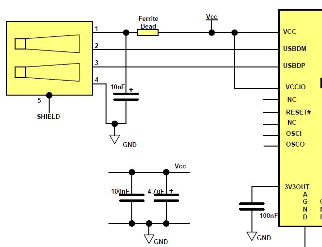

Hi, im Datenblatt des FT232R steht im Schaltplan(Anhang) ein 10nF
Kondensator, bei dem die Polung zu beachten ist. Um was für ein
Kondensator handelt es sich hierbei genau? Um einen Elko wohl kaum.
von H.Joachim S. (crazyhorse)
ignorieren das kleine + :-)
von gast (Gast)
Tantal-Kondensator
Ein Tantal-Kondensator mit 10 nF?!
Wow.
von madler (Gast)
Das hatte ich mich auch schon mal gefragt. Ist mit ziemlicher Sicherheit
ein copy&paste Fehler. An der Stelle ist auch nur ein Kerko sinnvoll.
von Manni (Gast)
ok, ich hab mir schon gedacht, dass das ein Kerko ist
