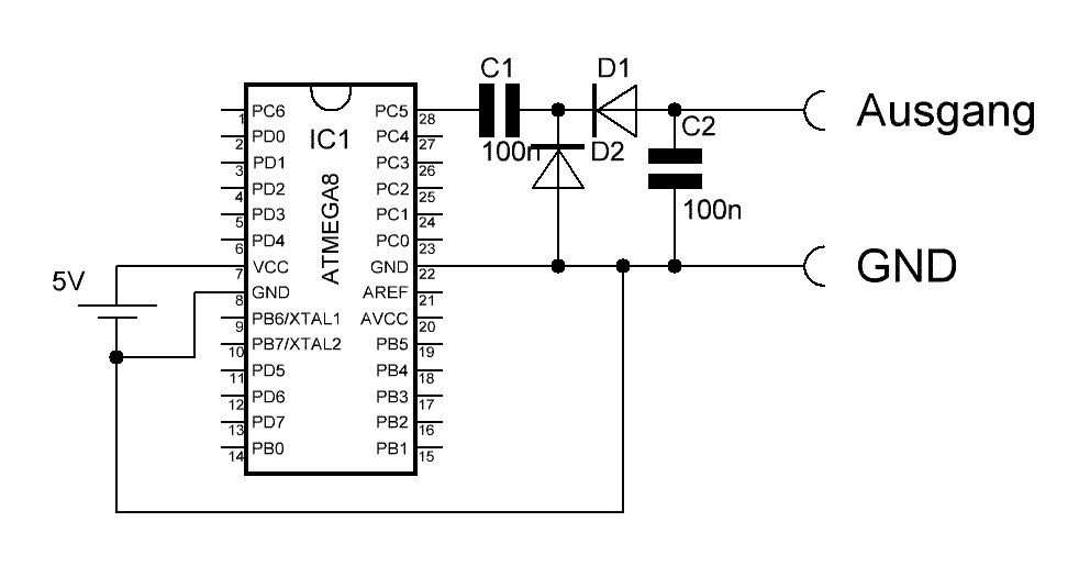

Hallo, für eine Schaltung, die sowieso schon einen mit 5V versorgten ATMega8 enthält, benötige ich eine kleine negative Spannung, die ich mit einer Ladungspumpe erzeugen möchte. Baue ich diese wie im Anhang gezeigt auf und toggle den PC5, funktioniert es auch soweit einwandfrei. Nun zum eigentlichen Problem: Ich möchte die Ladungspumpe gerne statt vom Pin des ATMegas mit seiner begrenzten Leistung und festen Spannung extern versorgen, um die Spannung verändern zu können und den ATMega8 nicht zusätzlich zu belasten. Mein erster Gedanke war, das irgendwie mit einem Transistor zu realisieren, was jedoch, wie ich inzwischen herausgefunden habe, nicht funktioniert. Wie kann ich das Problem lösen? In diesem Thread Beitrag "Ladungspumpe mit Atmega" fand ich dann ein, meinem Verständnis nach, ähnliches Problem, wo darauf verwiesen wurde, dass eine Push-Pull-Stufe benötigt wird. Ist das die Lösung, und wie funktioniert so eine? Ist in diesem Thread Beitrag "Ladungspumpe funktioniert manuell aber nicht an uC" eine solche zu sehen, und funktioniert das so? Ich hoffe auf Eure fachkundige Hilfe, ich bin inzwischen absolut ratlos und bin für jeden Hinweis dankbar, der mir zur Lösung des Problems verhelfen könnte. Vielen Dank im Vorraus! Pascal

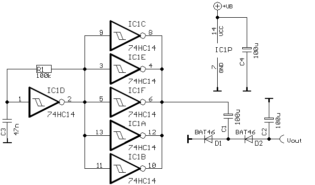

>Baue ich diese wie im Anhang gezeigt auf >und toggle den PC5, funktioniert es auch soweit einwandfrei. D2 ist falsch rum eingezeichnet. Mehr Power geht mit der Schaltung im Anhang. Der Takt kann logischerweise auch aus dem uC kommen. Ändern kannst du die Spannung so aber nicht. Stimmt nicht ganz, Last dran, dann knickt die Spannung ein ;) Wozu eigentlich ändern, und in welchem Bereich? Wieviel Strom brauchst du?

> D2 ist falsch rum eingezeichnet. Tatsache, ist mir auf die schnelle beim Zeichnen nicht aufgefallen, auf dem Steckbrett habe ich sie andersrum ;) > Mehr Power geht mit der Schaltung im Anhang. > Der Takt kann logischerweise auch aus dem uC kommen. Was für eine Funktion hat der 74HC14? Das erschließt sich mir nicht so wirklich, es hängt ja trotzdem alles an dem Pin, der die Frequenz generiert... > Ändern kannst du die Spannung so aber nicht. > Stimmt nicht ganz, Last dran, dann knickt die Spannung ein ;) > Wozu eigentlich ändern, und in welchem Bereich? > Wieviel Strom brauchst du? Ich brauche die Spannung für den Kontrast eines LCDs. Da ich die ganze Schaltung mit Knopfzellen betreiben will, ist mir ein möglichst geringer Stromverbrauch wichtig, deshalb möchte ich auf Spannungsregler verzichten. Da alle anderen Komponenten mit Spannungen von 3-5V problemlos klarkommen, werde ich 3 Knopfzellen nehmen und die Spannung direkt zu den Komponenten führen. Da bei den Batterien aber mit der Zeit natürlich die Spannung sinken wird, verändert sich auch die erforderliche Kontrastspannung. Das wollte ich gerne ausgleichen, indem ich mit einem freien ADC des ATMegas die Batteriespannung messe und mit einem PWM-Port und einem Tiefpass eine Spannung für die Ladungspumpe erzeuge, sodass am Ende genau die benötigte Kontrastspannung dabei herauskommt. Mein Problem ist eben, dass ich nur auf die Teile zurückgreifen kann, die ich hier liegen habe, und das sind nur die absoluten Standardteile. Ist das so überhaupt möglich, und wenn ja, wie kann ich die Ladungspumpe mit der erzeugten Spannung vom PWM-Port und der Frequenz von einem anderen Pin betreiben? Das ist mein Problem, für das ich alleine keine Lösung gefunden habe :( Der Strom beträgt laut Multimeter ungefähr 0,2mA, also nicht zuviel für eine Ladungspumpe. Kontrastspannung muss bei dem Display ungefähr Betriebsspannung - 5V sein, also bei vollen Batterien mit 4,7V ungefähr -0,3V, bei leeren mit 3V ungefähr -2V. >Dafür gibs doch auch noch den ICL 7660 für ein paar cent. Habe ich leider nicht :( >Wenn man am Mega 8 noch einen 2 ten Pin frei hat, könnte man auch 2 Pins für die Ladungspumpe nehmen. Hilft mir bei meinem Problem leider nicht, mein Problem ist ja nicht der Strom, sondern die Spannung, auch wenn das oben vllt. nicht so gut rüber kam. Vielen Dank schonmal für eure zahlreiche Hilfe! Pascal

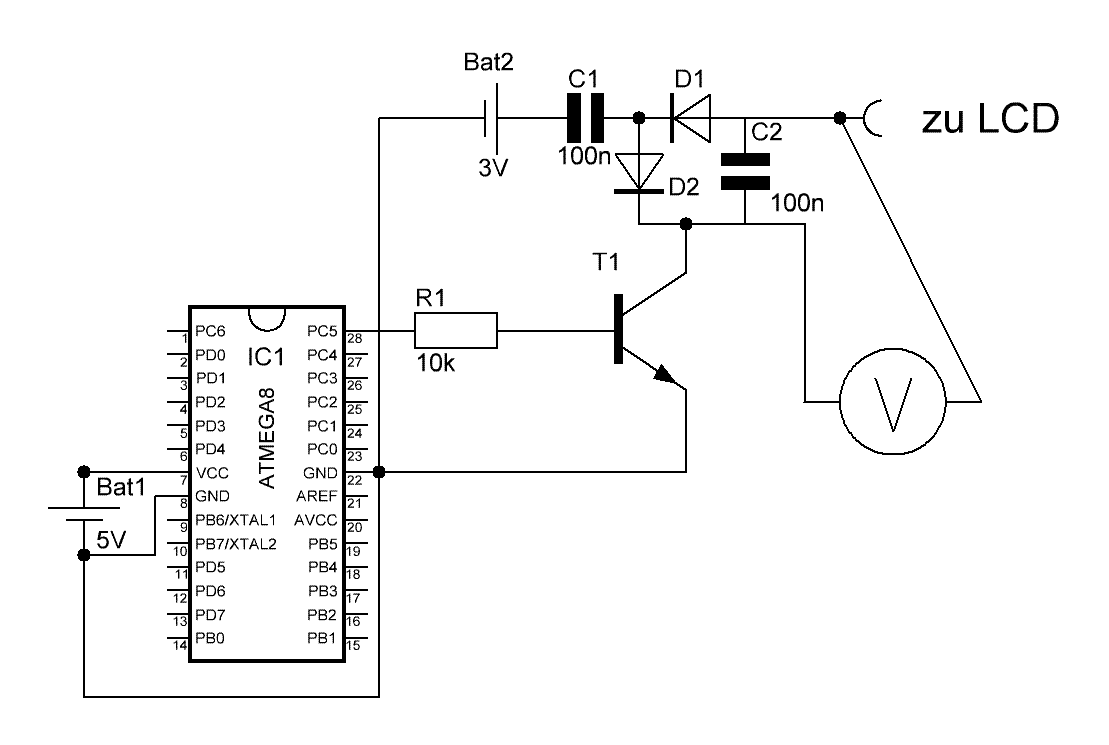

hallo Pascal D., warum sollte das mit einem transistor nicht gehen ? wie hast du den denn da eingebaut ? (schaltung) gruss klaus
Hallo, ich habe es so versucht, wie es im Anhang ersichtlich ist. Das geht so bestimmt nicht, aber für mich als ungeübten Hobbybastler war es einen Versuch wert. Den Aufbau habe ich, wie auch die funktionierenden Schaltung im ersten Post, mit einem Widerstand belastet und mit dem eingezeichneten Voltmeter die Ausgangsspannung gemessen. Sie war deutlich höher, als sie es bei 3V Versorgungsspannung und Diodenverlusten hätte sein dürfen, an den Rest kann ich mich leider nichtmehr so genau erinnern. Hast Du vllt eine Idee, wie ich es trotzdem mit relativ einfachen Mitteln schaffen könnte?

ja ... pascal d., jetzt mal unabhängig von benedikts meldung und auch unabhängig davon, welche lösung im ende die beste ist, habe ich ja gefragt, warum es mit dem transistor nicht gehen soll. du schreibst : "ich habe es so versucht, wie es im Anhang ersichtlich ist." nun sehe ich in deinem anhang keinen transistor. wo ist mein problem? gruss klaus
Hallo, Entschuldigung, das Problem ist der nur in Gedanken angehängte Dateianhang ;) Sollte hier jetzt vorhanden sein... Bat2 steht für die über den ATMega8 erzeugte und veränderbare Spannung, mit der ich die Ladungspumpe betreiben möchte, zum Testen habe ich zunächst eine Festspannung von 3V aus einem extra Netzteil genommen, der Einfachheit halber. Außerdem habe ich PC5 hier einfach nur als Ausgang für die Frequenz für die Ladungspumpe nehmen wollen, die Pin-Wahl hat nichts mit seiner Fähigkeit als ADC zu tun ;) >Der AVR erzeugt ein PWM Signal, das über einen Widerstand die >Ladungspumpe versorgt. So kann man durch das Verändern der PWM zwischen >0 und 50% die Spannung einstellen. Genau so, wie du es beschrieben hast, möchte ich es auch haben, du hast mit deiner Erklärung genau das wiedergegeben, was ich versuche. Das Messen der Spannung mit einem ADC und einem Spannungsteiler und die davon abhängige PWM ist dabei nicht das Problem, ich scheitere derzeit daran, mit der durch PWM generierten Spannung die Ladungspumpe zu betreiben. Funktioniert das so, wie im Anhang gezeigt, oder gibt es da eine einfachere und vorallem funktionierende Möglichkeit? Um die Frage nochmal zu präzisieren: Wie bekomme ich es hin, dass die Ladungspumpe mit einer anderen Spannung als der arbeitet, die der als "Frequenzausgang" missbrauchte AVR-Pin zur Verfügung stellt (beim Testen und im Schaltplan 5V, später die Batterie- und somit auch AVR-Betriebsspannung)? Danke nochmal für eure Hilfe! Pascal

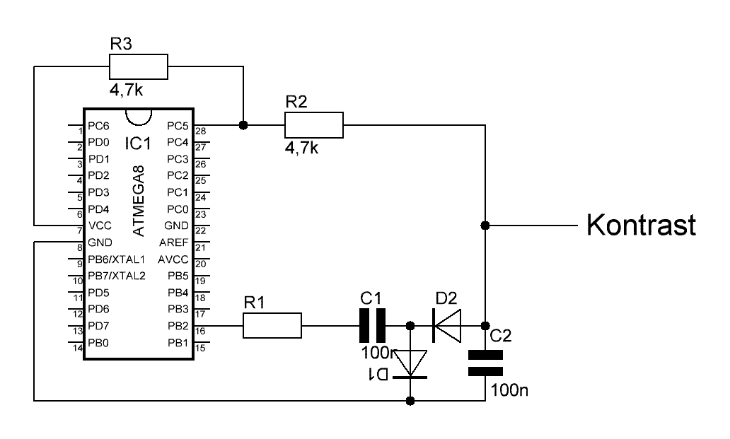

Pascal D. schrieb: > Funktioniert das so, wie im Anhang gezeigt, oder gibt es da > eine einfachere und vorallem funktionierende Möglichkeit? Das funktioniert so nicht, das ist viel zu kompliziert. Bat2 weg, C1 stattdessen an R1, der deutlich kleiner sein muss (etwa 100-500 Ohm je nach Strombedarf). T1 weg stattdessen kurzschließen. Dann passt die Ladungspumpe. Jetzt noch anstelle von PortC irgendeinen der Output Compare Pins verwenden (OC2 oder OC1A/B je nachdem welchen Timer und welche Pins du noch frei hast). Wenn du den Ausgang dann mit z.B. 10k belastest, solltest du über die PWM dann die Spannung verstellen können.
Ah, ich soll also keine extra Frequenz für die Ladungspumpe nehmen, sondern die der PWM dafür mitnutzen statt die erst zu glätten. Ich probiere es noch heute Abend aus, aber danke dir jetzt schonmal für deine Mühe, ich hätte nicht gedacht, dass es so einfach geht, manchmal ist weniger eben mehr :)
Ja, genau. Alles andere ist nur unnötiger Aufwand und bei einem so geringen Strom funktioniert das wunderbar.

@ Klaus De lisson (kolisson) was willst Du groß drüber reden? Seine Transistorvariante funktioniert nicht, weil es keine Gegentaktstufe ist. Er hat nur einen PullDown-Transistor, aber keinen PullUp. Eine Ladungspumpe lebt ja vom hoch- und runterziehen der Eingangsspannung. @ Pascal D. ich würde sagen - mach es so, wie von Benedikt vorgeschlagen. Extra Transi brauchste bei der geringen Last nicht. Damit sich die Ladungspumpe auch gegen 0V regeln läßt, brauchste natürlich immer eine Last dran - irgendwas brauchste ja, um die Pumpen-C's wieder entladen zu können. Die Spannung, die dabei so rauskommen dürfte, wird wohl einem Spannungsteiler entsprechen, bestehend aus dem Last-R, und dem Treiber-R (µC-Ausgangs-R + Serien-R zw. Ausgang und Pumpe, falls vorgesehen), wobei der Treiber-R mit dem Tastverhältnis eingeht (ich würde sagen R/t, mit R als Treiber-R, und t als Tastverhältnis)

Guten Abend, ich bin jetzt dieses Wochenende endlich wieder dazu gekommen, etwas weiterzubasteln. Die Ladungspumpe ist fertig und funktioniert, durch Verändern des PWM-Wertes kann ich die neg. Kontrastspannung in dem Bereich verändern, in dem ich sie brauche. Probleme bereitet mir jetzt das Messen der Spannung, um sie automatisch anpassen zu können. Benedikt schrieb dazu: > Da das ganze stark nichtlinear und > Last abhängig ist, würde ich die Spannung über einen Spannungsteiler > gegen die Betriebsspannung mit dem ADC messen. Ein ADC Wert von 1024 > würde dann 0V und ein Wert von 0 würde maximaler Spannung entsprechen. > Damit das ganze funktioniert, muss man als Referenz für den ADC die > Betriebsspannung verwenden. > Jetzt weiß man die negative Spannung im Verhältnis zur Betriebsspannung. Ich habe deshalb versucht, mit zwei Widerständen im Verhältnis 1:1 zwischen Vcc und der Kontrastspannung einen Spannungsteiler aufzubauen und in der Mitte mit dem ADC zu messen, wie im Anhang kurz aufgezeichnet. Dieses resultiert jedoch darin, dass die Kontrastspannung sofort auf 0V zusammenbricht, sobald ich die Widerstände verbinde. Was mache ich falsch, und wie geht es richtig? > Nun muss man die Betriebsspannung messen (was man indirekt dadurch > machen kann, indem man die Bandgapspannung misst). Daraus kann man dann > die erzeugte, negative Spannung berechnen. Ich habe dafür einen Spannungsteiler mit zwei Widerständen 1:1 zwischen Vcc und GND genommen, die Mitte mit einem ADC verbunden und mit Internal Reference gemessen. Wie ist das mit der indirekten Messung durch die Bandgapspannung gemeint, bzw. was ist das überhaupt für eine Spannung? Pascal
Der ADC vom Atmega kann keine negativen Spannungen messen. Deine Spannung bricht wegen der internen Schutzdioden vom Atmega zusammen.

holger schrieb: > Der ADC vom Atmega kann keine negativen Spannungen messen. > Deine Spannung bricht wegen der internen Schutzdioden > vom Atmega zusammen. Mir fällt gerade auf, ich hatte noch nichtmal die Verbindung zum ATMega hergestellt, es waren nur die beiden Widerstände... Kann es sein, dass die Ladungspumpe einfach zu stark belastet wird und die Spannung deswegen zusammenbricht? >warum willst du die spannung für den kontrast denn messen ? >reicht es nicht, den kontrast einstellen zu können ? Zum Einstellen will ich sie messen, denn wie Benedikt schon geschrieben hat ist sie kein Stück linear, daher brauch ich die Messung.
Pascal D. schrieb: > Wie ist das mit der indirekten Messung durch die > Bandgapspannung gemeint, bzw. was ist das überhaupt für eine Spannung? die bandgapspannung ist die interne spannungsreferenz des µC. den spannungsteiler zum messen von VCC kannst du einsparen, wenn du im ADC als referenz AVCC angibst und als zu messenden channel die bandgapspannung. damit mißt du das verhältnis von bandgapspannung zu VCC, die bandgapspannung beträgt 1.30V, so kommst du auf VCC. cm.
Pascal D. schrieb: > Mir fällt gerade auf, ich hatte noch nichtmal die Verbindung zum ATMega > hergestellt, es waren nur die beiden Widerstände... Kann es sein, dass > die Ladungspumpe einfach zu stark belastet wird und die Spannung > deswegen zusammenbricht? Ja, vermutlich. Die LCD selbst sind recht hochohmig (meist im Bereich von wenigen 10k), daher wäre es auch sinnlos mehr Energie im Spannungsteiler zu verbraten. Ich würde die Widerstände Faktor 10 größer machen (also ca. 47k) und stattdessen dem ADC Pin noch einen kleinen Kondensator mit etwa 10-100nF spendieren.
