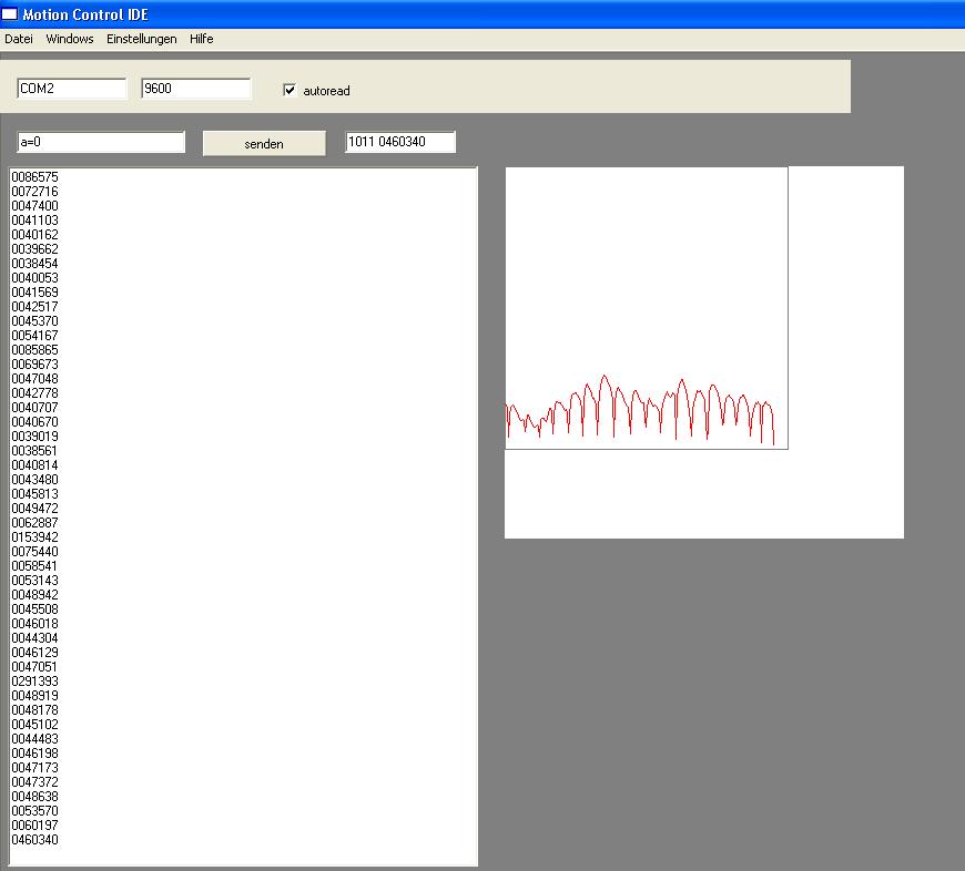

von Axel Stab - info@axelstab.de (Gast)
Hi Marcel,
hatte eine ganz ähnliche Aufgabenstellung, das habe ich jetzt mit C#
gelöst. Einfach Daten von der UART empfangen und als Liste und Grafik
darstellen (s. Bild). Bei mir kommen Messwerte als LF-terminierte ASCII
Zeilen alle 30ms rein. Das Projekt kannst Du haben. Bin von C# wirklich
angetan, mit C++ Votrkenntnissen kommt man schnell rein, und es gibt
tonnenweise Doku &newsgroups.
Axel
von Marcel Meyer (Gast)
war 3 wochen in kanada, darum die späte antwort :)
@Alex, das klingt doch schonmal gut, hast du evtl. lust dein
beispielprogramm zu veröffentlichen? Werde mir diese Sprache jetzt auch
mal zu gemüte führen.

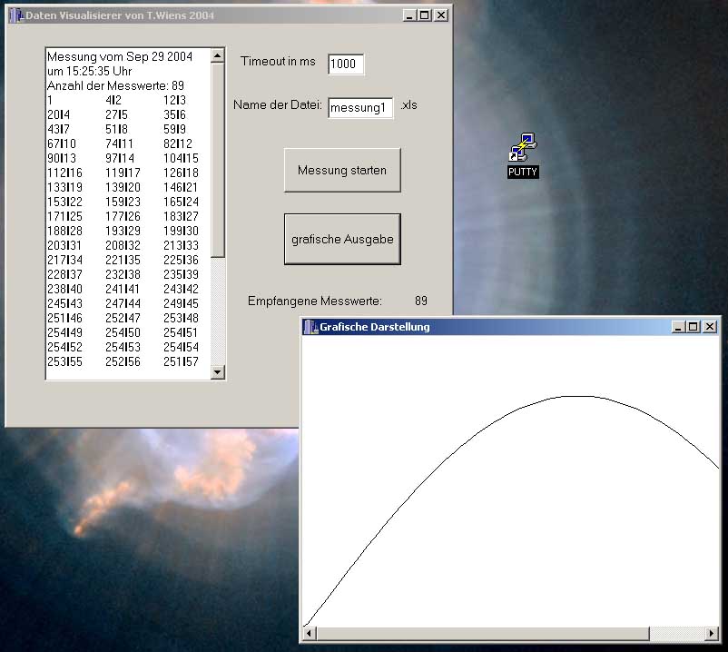

von Thomas_v2.1 (Gast)
ich habe mein Kommunikationsprogramm auch mal um eine Speicher- und
Darstellungsfunktion erweitert.
Das Ganze habe ich wieder mit dem Borland C-Bulder erstellt und benutzt
zur Kommunikation wieder die Port.dll (da kenn ich mich nunmal mit
aus).
Auf Anfrage vom PC sendet der Controller einen Header und zwei Bytes
für die Anzahl der nachfolgenden Datenbytes. Das Programm empfängt die
Daten und speichert sie in einer Datei ab, die man dann mit Excel z.B.
weiterverarbeiten kann. Außerdem ist noch eine eigene grafische Ausgabe
drin, allerdings ohne Skala usw. nur um sich den Verlauf anzusehen.
An einer Datenbankanbindung wär ich natürlich auch interessiert, kenne
mich da aber noch nicht so mit aus. MySQL oder so vielleicht, ist ja
gratis.
MfG
Thomas
Klasse, nur mit dem Screenshot kann ja keiner was tun. Hier die
Projektdateien für den Borland Builder gepackt, falls jemand Interesse
dran hat. Die .exe ist ohne Entwicklungsumgebung nicht selbständig
lauffähig, sonst wär sie größer.
Dies war nur ein Bastelprojekt von mir, deshalb keine Garantie auf
einwandfreie Funktion, geschweigedenn guten Programmierstil ;-)
Ich wollte nur mal eine Kennlinie aufnehmen.
Thomas
