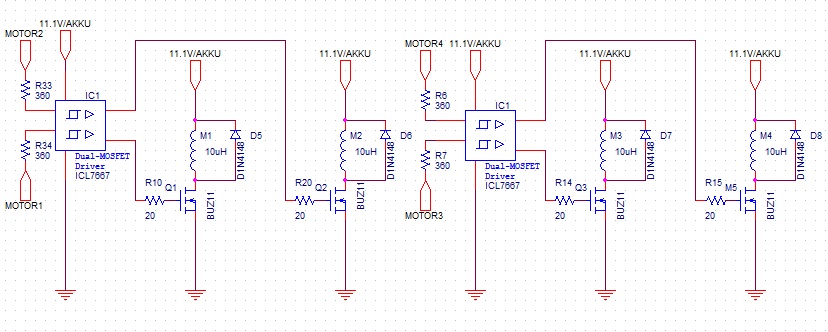

Moin Moin,
also ich sitze gerade an meinem Abschlussprojekt und möchte mit einem
Atmega 32 vier Motoren unabhänig von einander stuern.
Als ansteuerung benutze ich eine Software PWM.
Benutze keine Hardware PWM, weil ich glaub es raus zu lesen das die
Hardware PWMs nur an fixen Pins zu verfügung stehen und halt nicht view
auf einen schlag bendien können.
Also schaltung hab ich angehangen An den bezeichner mit Motor1..Motor4
ist der µP am PortC 4-7 keine weitern Bauteil. Die Spuhlen sind quasi
die Motoren.
So nun aber zu meinem Problem:
Wenn ich die Motoren Stuern will bekomme ich keinen richtigen stillstand
hin, die motoren Brummen nen bissel.
Da zu kommt noch wenn ich sie hochfahren will dann verabschied sich der
µP. nach einem Reset geht es für milli Sekunden.
Wenn ich aber die Motorleistung auf ca. 50 hochgefahren habe geht alles
Problem los, so scheint es!
Jetzt wollte ich mal fragen, ob ich nen generellen Fehler bei der
beschaltung gemacht habe?
MfG Dennis

Deine Informationen sind äusserst dürftig für eine Fehleranalyse. Zur
genaueren Einschätzung poste folgende Dinge:
- Leistung der Motoren (Spannung, Strom; evtl. Typ)?
- Höhe der PWM-Frequenz?
- Plan vom Rest der Schaltung; diese scheint ja gestört zu werden.
Der gezeigte Ausschnitt ist funktionsmässig soweit ok; die verwendeten
Dioden scheinen im Verhältnis zu den MOSFETs viel zu klein
(Maximal-Strom der Diode ist 0.2A, der MOSFET kann gut 10A schalten).
Ich schätze, dass die Controller-Schaltung massiv durch die
Schaltflanken der MOSFETs gestört wird; hier gilt es anzusetzen. Bedingt
durch die Treiber-ICs schalten die Transistoren sehr schnell. Aber ohne
Gesamt-Schaltplan ist keine sinnvolle Fehlersuche möglich.
Wurden mal ohne Motoren die 4 Ansteuer-Signale vom Controller zu den
Treibern mit einem Scope auf korrektes Signal überprüft (um zu sehen, ob
zumindest die PWM-Software richtig arbeitet)?

Moin erstmal danke für deine hilfe, aso hat leider nen bissel länger
gedauert mit dem messen. Also die hardware funktionier super, hab ich
auf anderem wege getestet!
Aber die PWM hat nich hingehauen!
