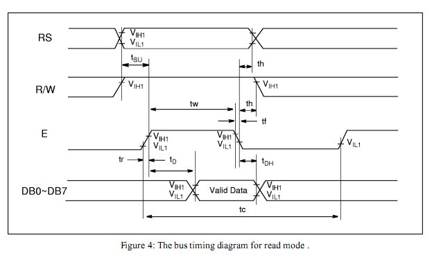

von Daniel R. (h3po)
Hm, das macht laut Timing-Diagramm (Anhang) weder Sinn, noch
funktioniert es.
Ich warte doch nach dem Setzen von Enable eine Zeit ab (gefordert sind
tD = 120ns, ich warte 30Cycles ~= 2490ns), lese den Port und lösche
Enable wieder. Nach dem "Enable = fallende Flanke" liegen die Daten noch
tDH = 20ns am Port an, also zu kurz um sie erfolgreich inneralb eines
Habe das Rätsel grade gelöst. Am Anfang von main.c beim setzen der Flags
habe ich mich bei einem Kommentar verschrieben und dachte deshalb,
'#pragma config PBADEN = OFF' würde die Analog-Inputs auf PORTA (PORTB
wäre richtig gewesen) deaktivieren. Damit Digital Inputs auf PORTA
gehen, muss man ADCON1 = 0x0F setzen. Das habe ich jetzt in die Init
übernommen und meine lcd_read funktioniert jetzt.
Das auf sprut.de in einem Nebensatz erwähnte Phänomen, dass der KS006
das Busy-Flag zu früh entfernt, tritt bei mir tatsächlich auf. Wenn das
Flag 0 wird, muss ich trotzdem vor dem nächsten byte noch 20µs Pause
machen, damit die komplette Übertragung klappt. Habe ich die Pause nicht
drin, fehlen alle paar dutzend übertragene Bytes immer mal wieder
mehrere am Stück.
