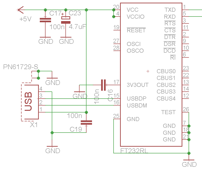

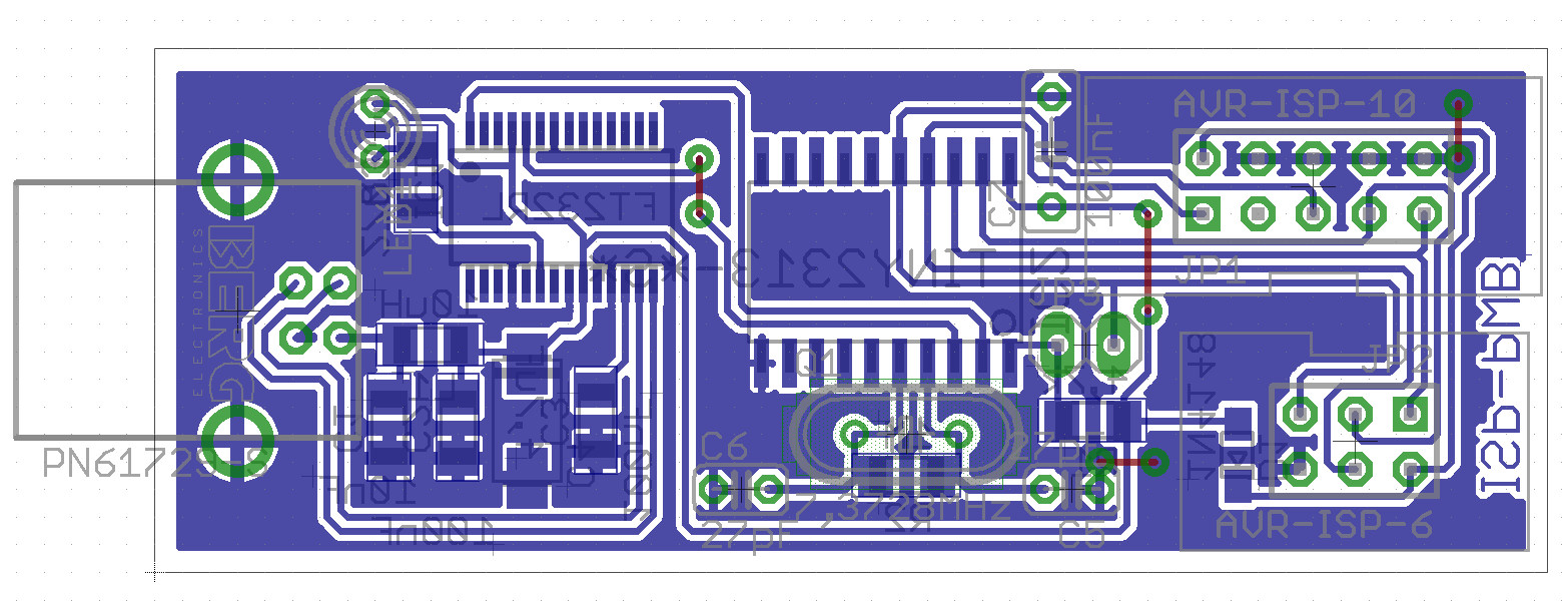

für ein Projekt arbeite ich zum ersten mal mit dem FT232RL. Leider habe
ich beim erstellen des PCB einen Fehler bei der Verdrahtung gemacht. Der
Chip soll Self-Powered laufen. Ich habe aber aus dem Datenblatt den
Schaltplan von Seite 29 'USB to MCU UART Interface' verwendet. Dort ist
der /RESET Pin allerdings nicht beschaltet. (Mein Schaltplan hängt an)
Das Board kam heute aus der Fertigung. Ich muss also mit dem Fehler
vorerst leben. Nun ist es leider so, dass sich ohne Änderung des PCB,
die 5V vom USB Bus mit meiner Versorgungsspannung beißen werden ;)
Wie bekomme ich jetzt also am einfachsten den Fehler aus dem Prototypen?
Den Spannungsteiler nachträglich zwischen fummeln wäre zwar denkbar,
aber unschön. Wäre es auch möglich die +5V Leitung, die von der USB
Buchse kommt einfach zu trennen und den Reset Pin offen zu lassen? Oder
reicht es wenn ich eine Brücke von den benachbarten Pins des FT232 löte?
Ich hätte ja direkt daneben +5V
Ich hoffe es gibt eine einfache Möglichkeit

Reset einfach offen lassen geht bei Self-Powered nicht, dann meldet der
sich nicht am Host an. Da muss auf jeden Fall die Bus-Spannung per
Spannungsteiler oder Reset-Generator Chip an den Reset. Anders gehts
nicht.
von Andre I. (dex) Benutzerseite
Liegt das daran, dass auf der +5V Leitung vom Bus beim anmelden
irgendwas wichtiges passiert, oder braucht der FT232 einfach nur
Spannung am /Reset Pin? Denn um der Spannung aus dem Teiler noch näher
zu kommen, wäre es auch ein leichtes, statt direkt 5V zu brücken, eine
Brücke zum 3,3V Out des FT232 zu löten.
von metaljack (Gast)
den reset pin kannst du beruhigt mit 3,3V oder 5V kurzschließen.
laut datenblatt schaltet der reset pin spätestens ab ner spannung von
1,9V. mache das bei meinen schaltungen eigentlich auch immer so. obwohls
mit pull-up schon schöner wär.

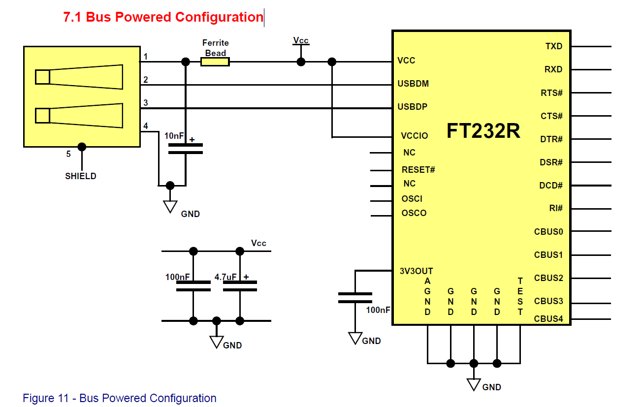

ich habe auch ein Problem mit meinem FT232RL.
Mein PC meldet immer "USB-Gerät wurde nicht erkannt"und im Gerätemanager
hat es eine Hardware-ID von "USB\UNKNOWN".
Ich habe das ganze nach der "Bus Powered Configuration" aufgebaut, habe
aber auch schon versucht den Reset mit VCC gemacht.
Alle Pin's haben Verbindung mit ihren Leiterbahnen, die Platiene habe
ich schon mit Spiritus gereinigt und auch alle Pin's auf Kurzschluss mit
den nebenliegenden geprüft.
Hatt vieleich noch jemand einen Tip?
Heidos
von Joerg L. (Firma: 100nF 0603 X7R) (joergl)
Reset Pin anschließen wie im Datenblatt beschrieben,
Test Pin anschließen wie im Datenblatt beschrieben,
dann tut es.
Das mit dem Test ist mir auch passiert. Genau 1x.
Und wer fremde Treads kapert, wird mit Testpins nicht unter 1 Stück
betraft ;-)
von Heidos (Gast)
Ohh, den hab ich komplett übersehen, da unten hab ich garnicht nach was
anderen als GND gesucht
Ich hab die Brücke bei Reset wieder entfernt und ne Brücke zum Testpin
gemacht und siehe da, er funktioniert.
Danke für deine Hilfe, manchmal ist man blind.
