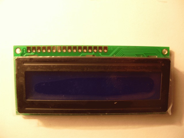

Hallo, ich bin auf der Suche des Herstellers dieses LCD's. Es ist ein 16x2 Dot Matrix Display. Kennt jemand den Hersteller dieses Displays? Vielen Dank im Voraus für eure Hilfe!

Hallo Es gibt sehr viele Hersteller von 2x16 Dot Matrix Display. Kannst du auch ein Foto von vorne Posten und nähere Angaben zum Display machen? (Farbe der Hintergrundbeleuchtung, Grösse der Pixel...) Erleichtert das Identifizieren. Gruss

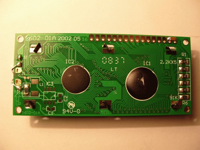

Hallo, Hier schicke ich mal die Deatailbilder. Es ist ein 16x2 mit blauer Hintergrundbeleuchtung. Das Problem sind die Abmessungen: Die Platine hat die ueblichen 80x36mm mit den Bohrungen 75x31mm, aber der LCD-Block selbst hat 73,5 x 27,5mm. Und die LCD's die ich bis jetzt gefunden habe haben fast alle einen LCD-Block mit nur ungefaehr 71 x 26,5mm. P.S. Das Hersteller-Logo mit dem Pfeil nach oben beinhaltet den Text "LY"
Hallo ich habe das hier gefunden http://www.pollin.de/shop/detail.php?pg=OA==&a=Nzc1OTc4OTk=&w=OTg4OTk4&ts=20 gleiche Bezeichnung bis auf LCD-Modul TC1602A-((08)) mfg Tobias G

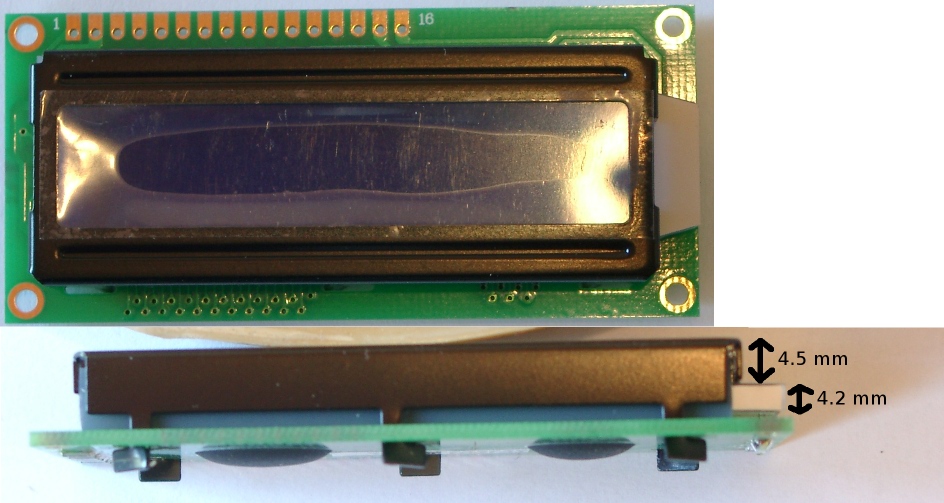

Und noch eine Ergänzung: ich habe von den Pollinteilen sogar eines hier. Das hat rechts neben dem LCD-Block noch einen Klotz über der Platine. Tatsächlich ist der Klotz weiß, im Datenblatt schwarz angedeutet. Die Höhe des Klotzes geht aus dem Blatt nicht hervor; siehe Bild.
