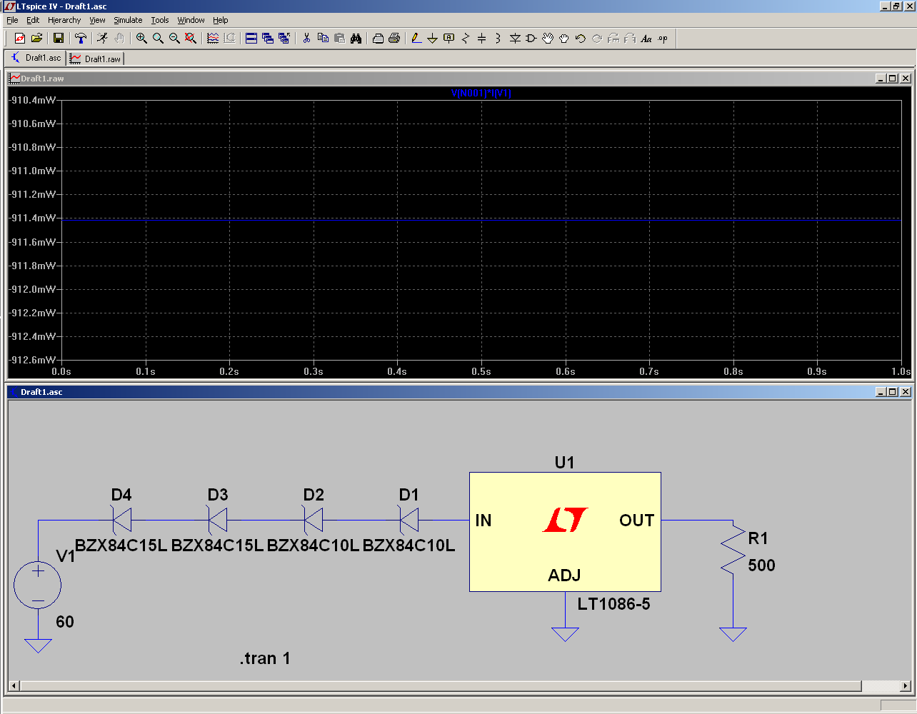

Für eine Schaltung benötige ich aus einer Eingangsspannung von ca. 60V
eine Versorgungsspannung für meine Logik von 5V bei ca. 10mA
kontinuierlich und ca 80mA peak. Da ich im selben Gehäuse noch ein
Funkmodul und ein bischen Analoges betreibe, ist die Sache bezüglich EMI
etwas kitzelig. Ich würde darüber hinaus einen relativ geringen
Ruhestrom des Reglers benötigen (so max. 300 µA).
Mein derzeitiger Lösungsansatz wäre ein LT3010 oder ähnlich, allerdings
gibt es den nur von TI und hat vergleichsweise wenig Ersatztypen, v.a.
mit dem gleichen Pinout... (mal davon abgesehen, dass rund 2,5€
natürlich auch recht viel für einen Linearregler sind)
Alternativ meine Frage, ob man einem "normalen" Linearregler wie dem
LP2950 einfach ein, zwei Z-Dioden in der Zuleitung spendieren kann, um
die Eingangsspannung passend herunter zu setzen...?
Vielen Dank im Voraus,
Beste Grüße,
Thomas
von Falk B. (falk)
@  Tom P (Gast)
Ja, das würde ich so machen.
MfG
Falk

Wenn ich das richtig Verstanden habe, willst du deine 60V auf eine für
den Regler verdrägliche Eingangsspannung (z.B. 30V) runter prügeln. Dass
heißt also 30V müssen weg. Überlicherweise setzt du dann Z-Dioden für
30V ein.
Ist das soweit erstmal richtig?
von Tom P (Gast)
Das ist soweit richtig;
Der Regler verkraftet maximal 30V, was 30V zuviel sind. Daher die Idee,
eine 30V Z-Diode vor den Regler zu schalten. Darüber fallen dann 30V ab
(entspricht bei 10mA rund 300mW - nicht schön aber erträglich) und man
erhält reglerverträgliche 30V. (Natürlich werde ich den LP 2950 nicht an
der oberen Grenze seiner Belastbarkeit betreiben, keine Sorge - das
Beispiel hat primär illustrativen Charakter) Die Schaltung hat natürlich
den Nachteil, dass bei einer Eingangsspannung von 36V und darunter
zappenduster ist... (was aber nicht übermäßig tragisch sein sollte,
höchstens ein wenig unelegant...)

Wenn eine Z-Diode durchbrennt (=Kurzschluss), dann muss der Relger deren
Spannung zusätzlich aushalten. Also besser KEINE 30V Z-Diode, sondern
besser drei 15V Z-Dioden. Brennt eine durch sieht der Regler 30V, was er
gerade noch so verkraftet. Aber drei Z-Dioden mit je 150mW sollte SEHR
selten durchbrennen.
>Und wenn eine kaputt geht, wird die Ursache diees Ausfalls vermutlich
>auch die anderen töten.
Nöö, die eher nicht, sondern den Regler wegen Überspannung. Wer auf
Nummer Super-Sicher gehen will schaltet eine fette 25V Z-Diode parallel
zum Regler, die lässt dann die SIcherung klingeln wenn wirklich eine der
Z-Dioden mit Kurzschluss durchbrennen sollte. Das ist aber SEHR
unwharscheinlich.
>Ich würde allenfalls einen Widerstand (vielleicht 2k) in die Zuleitung
>machen, eine 30 V Zenerdiode und dann ist es gut.
Hmm, 2k*80mA = 160V. Nix mit Peakstrom. Z-Dioden sind hier deutlich
besser als Widerstände. UNd bei richtiger Dimensionierung halten die
ewig.
MfG
Falk

Die 80mA Peak sollte man nicht aus den Augen verlieren. Jedenfalls
nicht, wenn es mehr als ein paar Millisekunden sind.
Beachten sollte man auch, dass Z-Dioden für ihre Nennspannung einen
Mindeststrom benötigen. Wenn der Regler sehr sparsam ist, dann kann es
sein, dass die Z-Spannung erheblich unter dem Nennwert liegt. Leider
findet man in den Datasheets dazu keine gute Angabe, allenfalls dass
beispielsweise ein 27V Diode bei 0,5mA mindestens 20V liefert.
von Olaf (Gast)
Du musst dir keine Gedanken machen ob deine Z-Diode bei hohen Stromen
oder sonstwas kaputt geht. Jedenfalls nicht wenn du alles richtig
dimensionierst.
Es gibt aber etwas anderes wo du dir Gedanken machen musst! Schau mal
ins Datenblatt deiner Z-Diode ob bei deinem Ruhestrom da auch bereits
30V abfallen. Sonst liegt naemlich im Leerlauf an deinem Regler eine
Spannung an die deutlich zu hoch ist. Oder aber irgendwas in deinem
Regler wird bei 60V schon leitend und dann liegen nur noch 30V am Regler
an.
Das ist der Punkt der mir Sorgen machen wuerde! Es koennte auch sinnvoll
sein noch einen Widerstand von der Z-Diode nach Masse zu legen um einen

von gast (Gast)
Hab das mal testweise simuliert...
Die Energiebilanz ist natürlich Mist: Wirkungsgrad ca. 5,5%
von (prx) A. K. (prx)
Und dafür brauchst du eine Simulation?
von Tom P (Gast)
Die 80mA Peak braucht die Schaltung nicht dauerhaft, vielmehr sollten
die Pufferkondensatoren auf der "Niederspannungsseite" das Meiste glatt
bügeln. Hier gehts vor Allem um Stromspitzen, wenn der µC viele Ports
gleichzeitig setzt (da hängen npn-Transistoren/FETs daran) oder das
Funkmodul sendet (Itransmitt = 40mA), das tut es aber nicht lange (ca.
10-20ms).
Das Problem des Mindeststroms der Z-Dioden ist natürlich eher gegeben,
allerdings werde ich die Stromversorgung später kaum im richtigen
Leerlauf betreiben und ein knappes mA wird vermutlich auch im Standby
zusammen kommen... Allerdings habe ich gerade mal die Datenblätter
bemüht, wenn ich mir die Datenblätter der ZPY-Serie (hoffnungslos
überdimensioniert, ich weiß) so anschaue, sollte es bei kleineren
Z-Spannungen eigentlich besser werden; also vielleicht doch vier
10V-Dioden spendieren...
Das der Gesamtwirkungsgrad grausig ist, ist klar; betrachtet man aber
die absoluten Verluste ists nicht mehr so schlimm und dafür eben simpel
und - richtige Auslegung natürlich vorausgesetzt - auch sicher. Wenn ein
Schaltregler durchbrennt sieht der nachfolgende Prozessor übrigens auch
die volle Eingangsspannung, also erscheint mir der Sicherheitsgewinn
eher marginal...
Aus jeden Fall schon mal vielen Dank an alle für ihre guten Ratschläge
und Tips und vor Allem an "gast" fürs simulieren!
Viele Grüße
Thomas
> zusammen kommen...
Dann häng aber vorsorglich noch eine Z-Diode zwischen Reglereingang und
Masse, die auf Vmax des Reglers dimensioniert ist, und nur zum Tragen
kommt, wenn die Kollegen davor ihrer Arbeit mangels Strom nicht
ausreichend nachkommen. Sonst fehlt mal aus irgendeinem Grund die
Mindestlast und Peng.
Es schadet ja nicht, wenn der Regler für seine 5V raus nur 10V rein
kriegt und der Rest bei den Dioden bleibt.
von Tom P (Gast)
Das ist eine gute Idee, mit einem Begrenzungswiderstand sollten das
Ganze dann auch noch gegen Überstrom sicher sein...
Edit: Ich sehe gerade, ich habe mich vertan, der prozentuale Fehler
nimmt insgesamt zu, wenn man zu niedrigeren Z-Spannungen kommt...
(allerdings nur bei geringen Z-Spannungen >6,8V, danach erscheint es im
Diagramm als ziemlich konstant; Wobei man ehrlich sagen muss, dass die
allermeisten Datenblätter zu Z-Dioden mehr als dürftig sind...)
Viele Grüße,
Thomas
