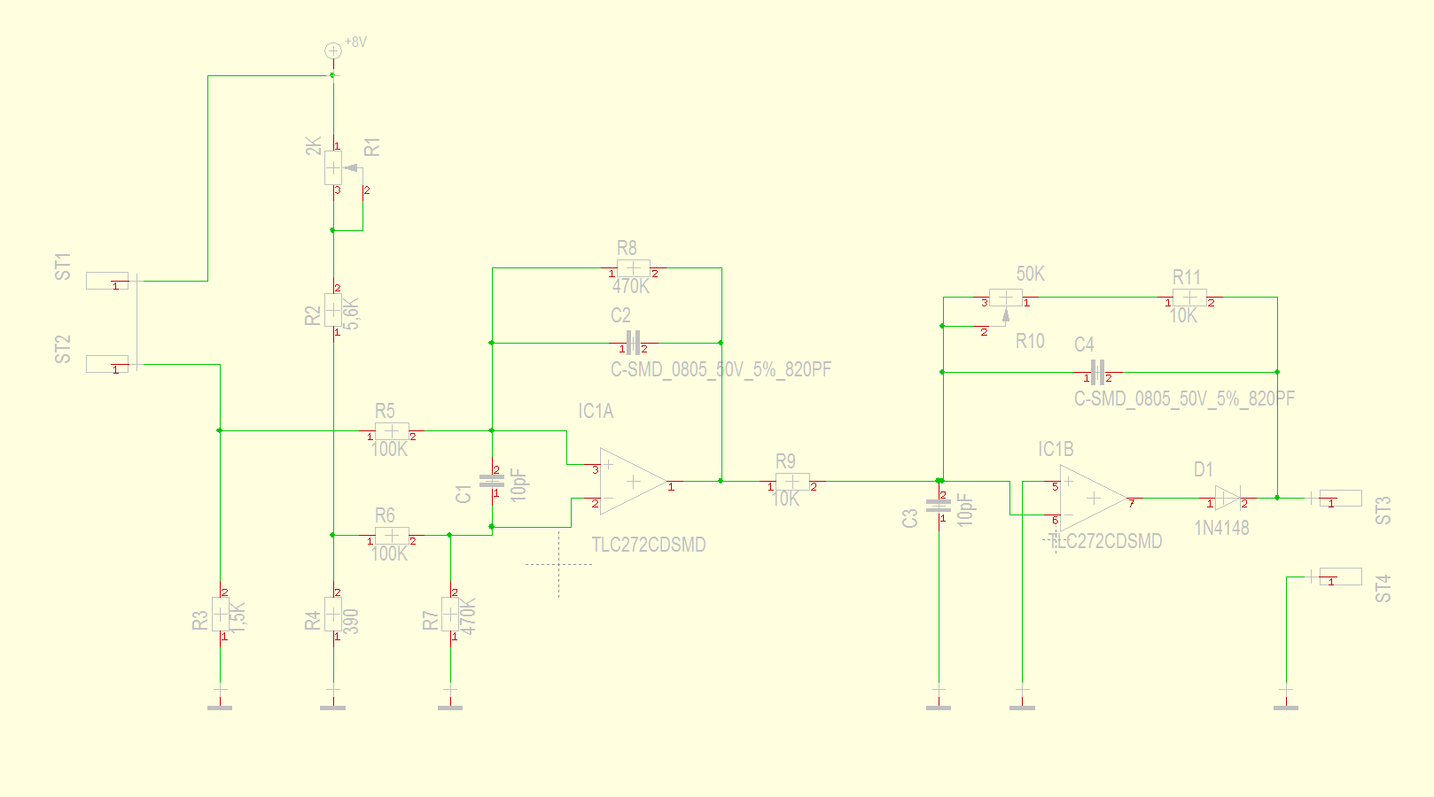

Ok, dann werde ich mich nochmal daran versuchen. Ich nutze Target vom PCB Pool, weil kostenfrei. Ich habe in dem PDF gelesen, dass der Messbereich bis 2m/s geht. Kann man diesen auch auf maxinmal 10m/s erweitern, falls ja, wie kann ich das machen (sicher andere Vorwiderstände)?
Der zweite OPV macht die Verstärkung. Die musst du runterschrauben um Faktor 5. Dann sollte es so in etwa hinhauen. Michael

so liebe helfer, nun habe ich ein wenig gegoogelt und folgenden draht gefunden: http://www.spulen.com/shop/product_info.php?products_id=543 Fakten: Widerstand typisch [Ohm/m]: 1640; min: 1510; max: 1770; Legierung: NiCr20AlSi (Angaben in %): Ni 74,5 Cr 20 Mn 0,5 / Fe 0,5 / Al 3,5 / Si 1 // Werkstoffnr. 2.4872 Spezifischer Widerstand [(Ohm x qmm)/m]: 1,32. Querschnitt 0,0008042qmm. 100m Draht entsprechen 0,645g , ein Gramm ergibt 155m. Temperaturkoeffizient: (Ausführung Spezial +/- 3 bis 10 ppm/°K von 20°C bis 105°C) Wenn ich also nicht wie im ersten Posting den Draht in einer Länge von 6cm und einem Widerstand von 165,5Ohm/m bei D=0,05mm nutzen möchte, sondern den in diesem Postig erwähnten, aber auch die Länge auf sagen wir 1cm verkürzen möchte, was muss ich dann an den Bauteilen ändern? Ich habe diesem Posting ein Screenshot des Schaltplanes angehägt, den ich basierend auf dem ersten Posting erstellt habe, kann den freundlicher Weise jemand bitte checken? vielen Dank Euer Frnank
Wenn ich die Funktionsweise dieses Anemometers richtig verstehe, dann sollte der Widerstandsdraht doch einen möglichst großen TK haben - oder? Dieser Widerstandsdraht ist aber gerade durch einen kleinen TK gekennzeichnet - siehe Datenblatt: http://www.isabellenhuette.de/pdf/WIDER_LEG/DE/ISAOHM.pdf Aus dem Grund hatte Ulrich oben schon erwähnt: >Materialien wie Konstantan, Edelstahl oder NiCr sind nicht geeignet. Zu deiner Schaltung: Wenn das genannte Stück Widerstandsdraht zwischen die Klemmen ST1 und ST2 geschaltet werden soll, wird dein IC1A wahrscheinlich nur am Anschlag hängen. Ein paar cm des Drahtes haben einige zehn Ohm so dass die Spannung über R3 so knapp unter 8V sein wird. Im Gegensatz dazu wird an R4 nur rund ein halbes Volt liegen. IC1A sieht also die Differenz von etwas mehr als 7V und verstärkt diese fünffach ...
