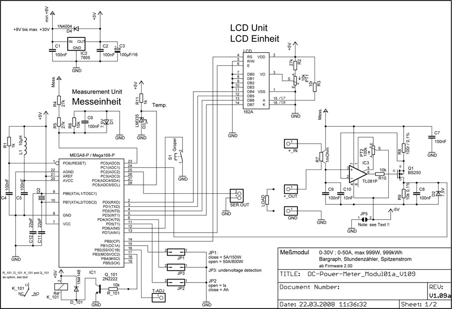

ich möchte Leistung der Solaranlage mit AVR messen und die Werte zum PC
übertragen. Analog bietet entsprechende IC's an z.B. ADE7753, diese sind
aber für die AC-Messung ausgelegt. Wie kann ich dann DC-Leistung messen?

Warum nicht einfach den Strom messen durch den Spannungsabfall an einem
Widerstand?
Ein bischen Widerstand hat man sowieso (Zuleitung), ein bischen mehr
Widerstand wird auch kaum stören (schliesslich gab's den Sonnenstrom
gratis), und die paar Millivolt Spannungsabfall kann man dann mit dem uC
mit der Spannung multiplizieren, um die Leistung zu erfahren.
Wo man, wenn überhaupt, galavnisch trennt, kann man sich doch aussuchen.

fertig mit Shunt zum selber bauen gibt es sowas:
http://www.dg7xo.de/selbstbau/nt-power-modul.html
Musste sehen, ob Du es mit Shunt machen willst.
Sonst Sense-ICs oder Hallsensor nehmen.

Es wird eine Solaranlage-Steuerung für z.B. ein 50 Watt 12V Solarmodul:
* richten  nach der Sonne
* Leistung messen
* Datenübertragung zum PC.
Die Steuerung sollte universell einsetzbar sein, also wenn man ein
größeres Modul anschließt, soll der uC nicht beschädigt werden, deswegen
hatte ich über die optische Abkopplung nachgedacht.
Die Wechselrichter sind sehr teuer wich ich jetzt feststellte, werde ich
mir nicht anschaffen.
Ich wollte ursprünglich mit INA138 den Spannungsabfall  an einem Shunt
messen und mit AD-Wandler den analogen Wert einlesen.  Der ACS712 Hall
Effect-Based Linear Current Sensor ist recht günstig und hat auch keine
galvanische Kopplung,  dann wäre hier kein Optokoppler  nötig,  der
Ausgang kann die 5V Grenze nicht überschreiten.  Wunderbar.
Was ist mit der Spannungs-Messung,  würde  in diesem Fall  der einfache
Spannungsteiler  ohne optische Kopplung  wie hier beschrieben:
http://www.dg7xo.de/selbstbau/nt-power-modul_03.jpg ausreichen? Einfach
den Spannungsteiler für max. 30V berechnen,  Solarmodule in der
Dimension gibt es ja nur mit 12 und 24 V?
