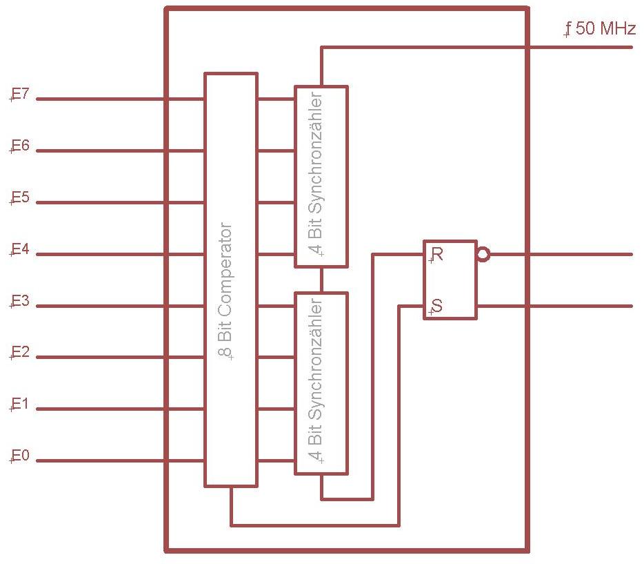

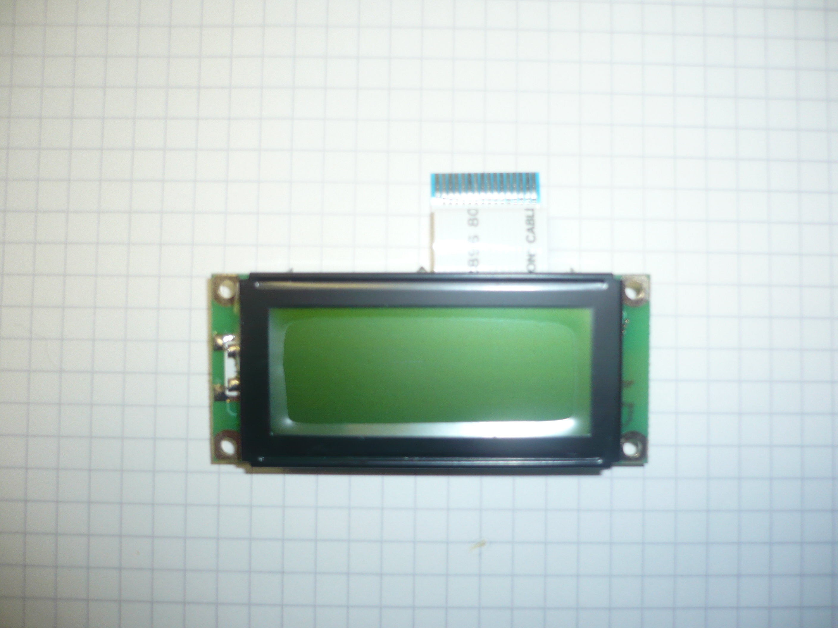

Hallo zusammen, für die Regelung von einem Peltierelement habe ich mir discret einen "Controller"aufgebaut. 2x4Bit Synchronzähler, Comperator, RS FF. Abgesehen davon das die Teile in Musterstückzahlen schwer zu beschaffen sind habe ich nun auch noch Platzprobleme. Nun möchte ich die Schaltung in einem PLD oder CPLD haben. Ich habe bisher noch nichts in VHDL gemacht und will im Moment auch kein neues Fass aufmachen. Ich habe im Anhang mal meinen Wunsch dargestellt. Meine Frage kann mir jemand diese Schaltung in VHDL machen? Ich biete dafür aus Überbeständen 20.. 30 neuwertige LCD Displays 4X20 in Grün oder Blau 52mm X 30 mm. Wenns sein muß auch ein paar mehr für eine Kleinserie. Bevor jetzt die üblichen Komentare kommen "machs doch selber" ich habe noch ein paar andere Probleme zu lösen die ich kann und möchte nicht auf die schnelle was neues probieren. Niemand muß es machen aber für denjenigen ders drauf hat wärs vieleicht ein Klaks und wenn er zufällig Bedarf an Displays hat wärs vieleicht ein Deal. Bei Interesse kann ich die Bilder von den Display per EMail schicken.
> Meine Frage kann mir jemand diese Schaltung in VHDL machen? Ich wäre interessiert... ;-) Aber vorab eine Frage: welche Zielplattform hast du vor Augen? So wie ich das sehe, sollte das in ein kleines CPLD passen. Mit GALs würde ich nicht mehr anfangen.
Hallo Lothar, die Plattform wäre mir im Prinzip egal sollte nur leicht zu beschaffen sein und ein 5 V Sytem bzw 5 V kompatibel. Als Gehäuse wäre ein SO20L ideal. Wenn Du mir dann noch ein Muster brennen köntest leg ich Dir noch noch ein paar extra Displays dazu.:-))
> Als Gehäuse wäre ein SO20L ideal. Dann kommt eigentlich nur ein GAL 16V8 in Frage. Damit gibt es allerdings das kleine Problem, dass das Ausgangs-FF nicht so wie in der Zeichnung implementiert werden kann. > sollte nur leicht zu beschaffen sein Das sind GALs in SO Gehäusen sicher nicht. Übliche SMD-Gehäuse sind da PLCC20 bis PLCC28. Z.B. bei Angelika: GAL 22V10-15LJ GAL PLCC 28 1,95 € Lass mich mal noch darüber schlafen ;-) BTW: Schick mir mal eine PN oder Mail.
