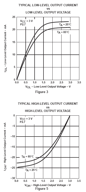

denke, laut Datenblatt kann der MSP430 6mA treiben und senken.
Was passiert, wenn kurzzeitig mehr gezogen oder gesenkt wird?
Z.B.
Am Porpin hängt ein C mit 1u ohne Vorwiderstand.
Da fließt für eine kurze Zeit ein hoher Ladestrom.
Begrenzt der MSP430 diesen Strom oder kann der Portpin Schaden nehmen?
Und wie ist das beim senken.
Also , wenn der C mit ca. 1uF über den Portpin entladen wird??

Siehst du doch im Datenblatt. Da sind so schöne Diagramme drin :)
Wenn du den Pin auf high schaltest und 25mA ziehst, geht die Spannung am
Pin auf ~0V zurück. Kaputt geht da m.w. nichts. Hab auch noch keinen
defekten I/O am MSP gehabt.

von Jörg S. (joerg-s)
Wolfgang-G schrieb:
> mein Datenblatt zum MSP430 sagt:  +-6mA  bzw. +-1,5mA
> der Unterschied ist im Datenblatt als Fußnote erklärt
Das sind die Test Conditions. Beim F149 ist eine Seite weiter dann das
Diagramm (siehe Anhang).
von Wolfgang-G (Gast)
Richtig, das habe ich übersehen
aber um ordentliche Pegel zu erhalten, eine Art Orientierung
