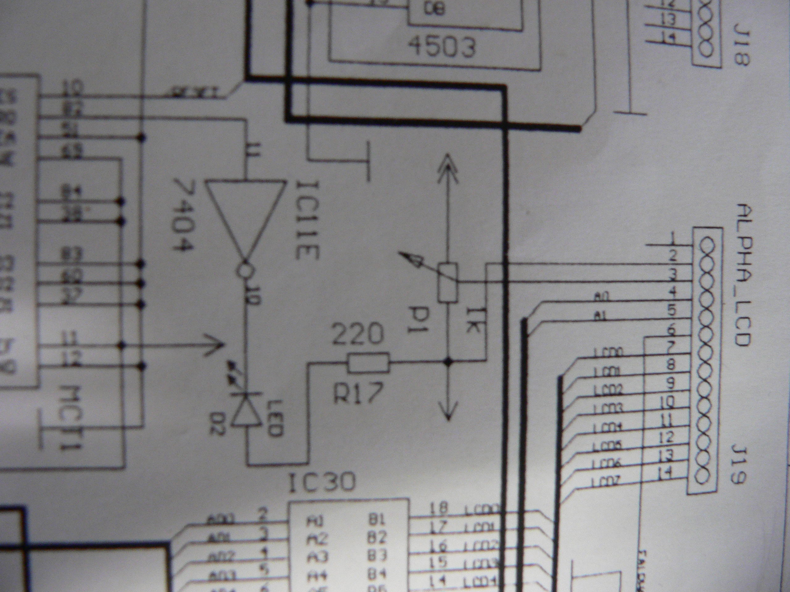

Hallo, ich habe hier 2x40 Display mit einem 44780 drauf. Mehr infos hab ich nicht. Allerdings habe ich den alten Schaltplan, in dem es vorher verbaut war. Dort war Pin1 frei. Pin2 auf 5V. Pin3 ebenfalls an 5V allerdings noch mit einem 1k ohm poti nach -16V. Man kann den kontrast zwischen -11V und -16V verändern. Bei -11V hat man das beste Bild. Nun zu meiner Frage. Ich kenne mich mit Displays nicht aus und diese Schaltung widerspricht allem was ich gefunden hab. Kann ich mich vieleicht vermessen haben oder gibt es sowas wirklich? Und warum diese Schaltung? Und kann ich diese -16V eventuell von meinem RS232 abgreifen? Vielen dank für jede Hilfe...

Der HD44780 verkraftet maximal 11V, von daher sind -16V etwas unwahrscheinlich. Selbst LCDs mit erweitertem Temperaturbereich benötigen daher meist nur etwa 8-10V. Das einzige was sein könnte ist, dass sich auf dem Display eine Temperaturkompensation oder sonst etwas befindet das etwas Spannung schluckt. Ansonsten würde ich vermuten, dass du dich irgendwo vermessen hast. Um ganz sicher zu gehen, könntest du mal ein Foto von der Rückseite des Displays machen, dann erkennt man ob da wirklich noch zusätzliche Sachen vorhanden sind, die es bei den Standard Modulen nicht gibt. Poste am besten auch mal den Ausschnitt aus dem Schaltplan wie das LCD angeschlossen ist.
So hier sind Bilder vom Display und dem Schaltplan. Hoffe die helfen weiter...
Also die -16V stimmen schon. Der Kontrast war bei den "alten" Displays immer negativ. Meist mußte man dies mühsam mit einem Konverter erzeugen. Die Stomaufnahme bei den -16V ist aber fast gleich 0. Philipp
Wenn die -11V den besten Kontrast haben, dann kannst du versuchen die Spannung von einem MAX232 abzugreifen. Das funktioniert eigentlich, da die Stromaufnahme sehr gering ist.
Ich hab mal die -9,6V von meinem MAX232 draufgelegt... leider reicht es nur für einen schwarzen Balken in der unteren Zeile :( Muß ich mir wohl ein anderes Display suchen.

Vom Aussehen her und der restlichen Belegung scheint das ein normales
Standard Display zu sein.
Die fehlende GND Verbindung ist aber sehr mysteriös.
Mess mal nach: Wenn Pin 1 vom Display an den Metallrahmen führt, dann
würde ich das Display anschließen wie ein normales Display und die
Display Spannung langsam von 0V an negativ machen, bis der Kontrast
stimmt.
Dies wird sehr wahrscheinlich schon bei weitaus weniger als 16V der Fall
sein.
Ein schwarzer Balken ist normal wenn das Display nicht initialisiert
ist. Die Spannung könnte also für beide Zeile schon ausreichen.

Hab mit einem weiteren Netzteil die Spannungen so erstellt wie sie waren und GND abgeklemmt. Nun bekomme ich in beiden Zeilen dunkle flackernde Balken - nun gut kann auch sein das meine initaliesierung nicht klappt. Nur halt seltsam das bei angeschlossenen GND nur eine Zeile geht. Zwischen Pin1 und Pin2 liegen nun -12V.
Also die -16V gehören natürlich nur für das Display. Den HD44780 bitte nicht mit -16V betreiben, sonst wars das :-( Philipp
>Nur halt seltsam das bei angeschlossenen GND nur eine Zeile geht. Pin1 muss an GND, sonst geht gar nichts. Balken in nur einer Zeile ist ok. Das bedeutet die Init ist noch nicht erfolgreich. Erst nach umschalten in den 2 Zeilen Modus kann auf Zeile 2 auch etwas angezeigt werden. Wenn die Init ok ist verschwindet der obere Balken und du kannst das Display mit Text beschreiben. >Zwischen Pin1 und Pin2 liegen nun -12V. Ich hoffe du meinst Pin2 und Pin3. Wenn zwischen Pin1 und Pin2 12V liegen, dann wars das.
Öhm, moment mal! Du hast den Wannenstecker von unten aufgelötet. Dir ist klar das die 1 innen und die 2 außen am LCD ist? Die rote Leitung bei deinem Flachbandkabel ist die Leitung 2 des LCD und nicht 1. Bei meinen Displays ist das jedenfalls so. Auf deinem Bild kann man es leider nicht erkennen. Normalerweise muss man den Wannenstecker oben auf das Display löten damit die rote Leitung auch 1 ist. Oder man spiegelt auf der Steuerplatine den Wannenstecker auf die Unterseite und lötet trotzdem von oben an. Dann passt es wieder.
