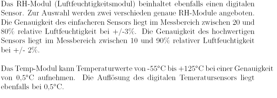

von neuling (Gast)
Fehler: Siehe Screenshot
Text ist ok, siehe Screenshot, also schön Blocksatz.
Ab hier ist der Text nicht mehr ok :(
und das für das ganze Dokument
warnings:
sowhl underfull als auch overfull \hbox
ich habe aber nirgens \hbox geschrieben!
: Verschoben durch Moderator
von Thomas B. (detritus)
Hast du
\usepackage[ngerman]{babel} o.ä. drin? Es sieht so aus, als ob Latex
nicht trennen kann, weil ihm die Regeln dafür fehlen.

von yalu (Gast)
> warnings:
Jede Textzeile ist eine \hbox. Die overfull \hbox ist die drittletzte
Zeile (mit der herausragenden Genauigkeit), die underfull \hbox die
Zeile danach. Die drittletzte Zeile des ersten Absatzes sieht auch ein
ganz klein wenig underfull aus.
Wie Thomas B. bereits geschrieben hat, hängt das mit der nicht funktio-
nierenden weil wahrscheinlich nicht richtig konfigurierten Silbentren-
nung zusammen.

die \hbox fehlermeldung kommt weil der blocksatz verletzt wird -> also
ein hinweis für dich
Hilf latex notfalls mit \- an den Trennstellen für die Sil\-ben. Die
tauchen dann nur auf wenn latex sie auch braucht sonst sind die weg

Im obigen Fall ist es klar, dass "Genauigkeit" getrennt werden sollte,
aber LaTex hat wohl die deutschen Regeln nicht geladen.
von neuling (Gast)
also, ich hatte:
rausgeschmissen, weil tausend silbentrennungen passieren. Und die einige
viele sind Quatsch
neuling schrieb:
> also, ich hatte:
> viele sind Quatsch
> z.B. dig-
> ital
Ersetze bei dir
\documentclass[12pt,a4paper]{scrreprt}
durch
\documentclass[12pt,a4paper,ngerman]{scrreprt}
. Und lass
drin.
