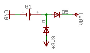

ich arbeite gerade an einem Schaltplan für einen Wecker mit einem STM32.
Die Spannungsversorgung erfolgt über ein Steckernetzteil. Falls der
Strom ausfällt oder man das Netzteil mal aus der Steckdose zieht soll
die RTC per Akku oder Goldcap gepuffert werden.
Der STM32 hat intern eine RTC, die mit Hilfe des Pins Vbat auch noch mit
Spannung versorgt werden kann, wenn die übrige Spannungsversorgung
zusammen gebrochen ist. Man kann also Vbat versorgen und die RTC läuft
weiter ohne, dass der ganze µC mitläuft.
Meine Schaltung soll mit 3.3V laufen, aber ich finde keinen Supercap
oder Akku mit 3.3V. Mein Favorit wäre eigentlich der 3GP-60 von
Reichelt. Das ist ein Akku mit 3.6V. Der Pin Vbat darf mit 1,8V-3,6V
versorgt werden, da sind die 3,6V vom Akku schon recht nah an der
Grenze. Deshalb dachte ich den Akku über eine Diode an den Pin
anzuschlließen, um die Spannung zu reduzieren.
Im angehängten Bild habe ich mal skizziert, wie ich mir das vorgestellt
habe. Ist das so möglich?
Der Pin Vbat sollte wenn möglich mit 3,3V versorgt werden und wenn die
ausfallen soll die Spannung aus dem Akku kommen. Der akku soll sich
natürlich aufladen, wenn die 3,3V wieder anliegen.

5,5V Goldcaps sind durchaus verbreitet.
Ein 3,6V Akku wird sich bei 3,3V minus Diode nicht aufladen.
Hast du mal nachgerechnet, wie lange Vbat mit einer 3,0V Lithiumzelle
durchhält? Bereits eine winzige 25mAh Zelle wird die 1,4µA an Vbat für 2
Jahre durchhalten. Keine Diode nötig, nix, nur die Zelle an Vbat.

Verstehe ich das richtig, dass du mir davon abrätst eine
wiederaufladbare Lösung zu bauen? Vbat wäre dann nur an der Zelle
angeschlossen und nicht zusätzlich an Vdd?
Was mir aus dem Datenblatt nicht so ganz klar wird, wird die RTC immer
über Vbat versorgt oder nur wenn Vdd ausfällt? Dann würde deine Lösung
ja noch sehr sehr viel länger halten.
von (prx) A. K. (prx)
Das Datasheet zeigt im Power Supply Scheme eindeutig, dass die Backup
Domain nur dann von Vbat versorgt wird, wenn Vdd zu wenig hergibt. Das
heisst, schon mit einer 10mm-Zelle läuft das Ding 2-3 Jahre ohne Strom.

die RTC wird im Betrieb vom MCU mit Spannung versorgt, die Batterie wird
dann nicht entladen :-)
