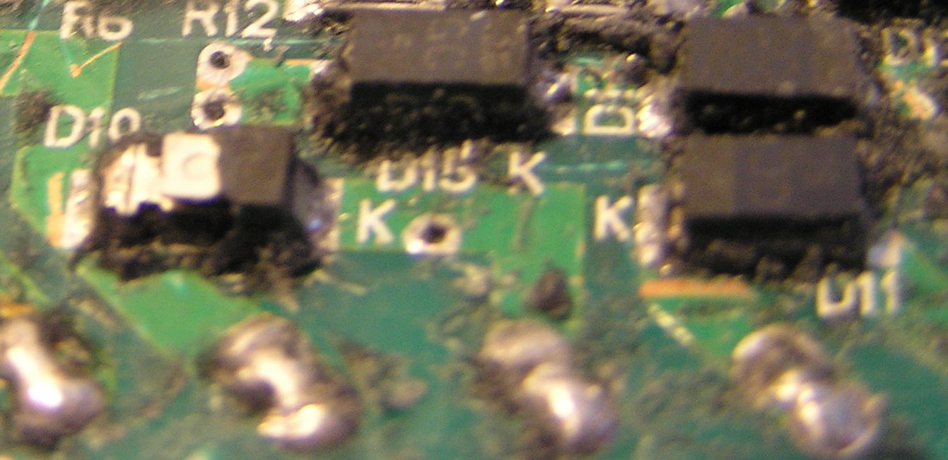

Hallo, ich bin zufällig auf diese Seite gestolpert und hoffe, das mir jemand Datenblätter und Bezugsquellen folgender Bauteile beschaffen kann: 1. Tyristor F2R5G 2. SMD Diode GC 5C Die Bauteile sind in einer CDI von KOKUSAN DENKI verbaut, welche aus einer Cagiva Canyon 600 Baujahr 1997 (Motorrad...) stammt. Leider versagt diese CDI (Zündungs-Steuergerät..) den Dienst, es kommt nur noch ein minimaler Zündfunken. Ein Kollege hat die Diode und u. U. den Tyristor als defekt ausgemacht. Für diese Bauteile finde ich (als totaler Blindfisch in Sachen Bauteilbezeichnungen) im Netz so ziemlich garnix. Vielleicht hat jemand die Datenblätter oder Tipps zu möglichen Alternativtypen. Vielen Dank schonmal!
The thyristor is a toshiba part, however i haven't been able to find any data on it. The diode is a 600V high speed 1Amp rectifier diode, 1n4007 however might do the trick.
