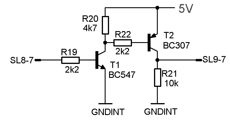

hi. schönes forum habt ihr da. ich komm gleich zur sache: ich muss ein ausgangssignal mit 0.8V high (0.0 low) auf ein +5V Signal verstärken dazu muss ich (teil der Aufgabenstellung) einen npn und einen npn transistor bc327 u bc337 verwenden. am ende brauch ich ein signal mit 5v high u 0v low. könnt ihr mir vielleicht ein bisschen beim schaltplan helfen???? thx Fritz

Um das Ganze abzukürzen, hier der Schaltplan. Bitte keine weiteren Fragen, keine Gewähr für die Funktion. ;-)
@ thilo erstmal vielen dank eine letzte frage hab ich aber doch: was soll sl8-7 und sl9-7 bedeuten @marius Vielen dank, schau ich mi an lg
>eine letzte frage hab ich aber doch: >was soll sl8-7 und sl9-7 bedeuten sl steht für Supraleiter.
was soll sl8-7 und sl9-7 bedeuten | |-> dein Ausgang 0 (low) 5V (high) |-> dein Eingang 0 (low) 0,8V (high)
jetzt frag ich mich doch noch: kann ich die bc327 u bc337 auch verwenden?
Hallo Fritz, du hast jetzt eine funktionsfähige Schaltung. Du hast 2 Transistoren für die Datenblätter auffindbar sind. Man kann es jetzt aufbauen und testen. Man kann es simulieren (z.B. mit Qucs oder (einfacher) Solve Elec). Man kann es selber rechnen. Du hast jetzt eine Woche Zeit!! Also mal selber ran!!! avr
