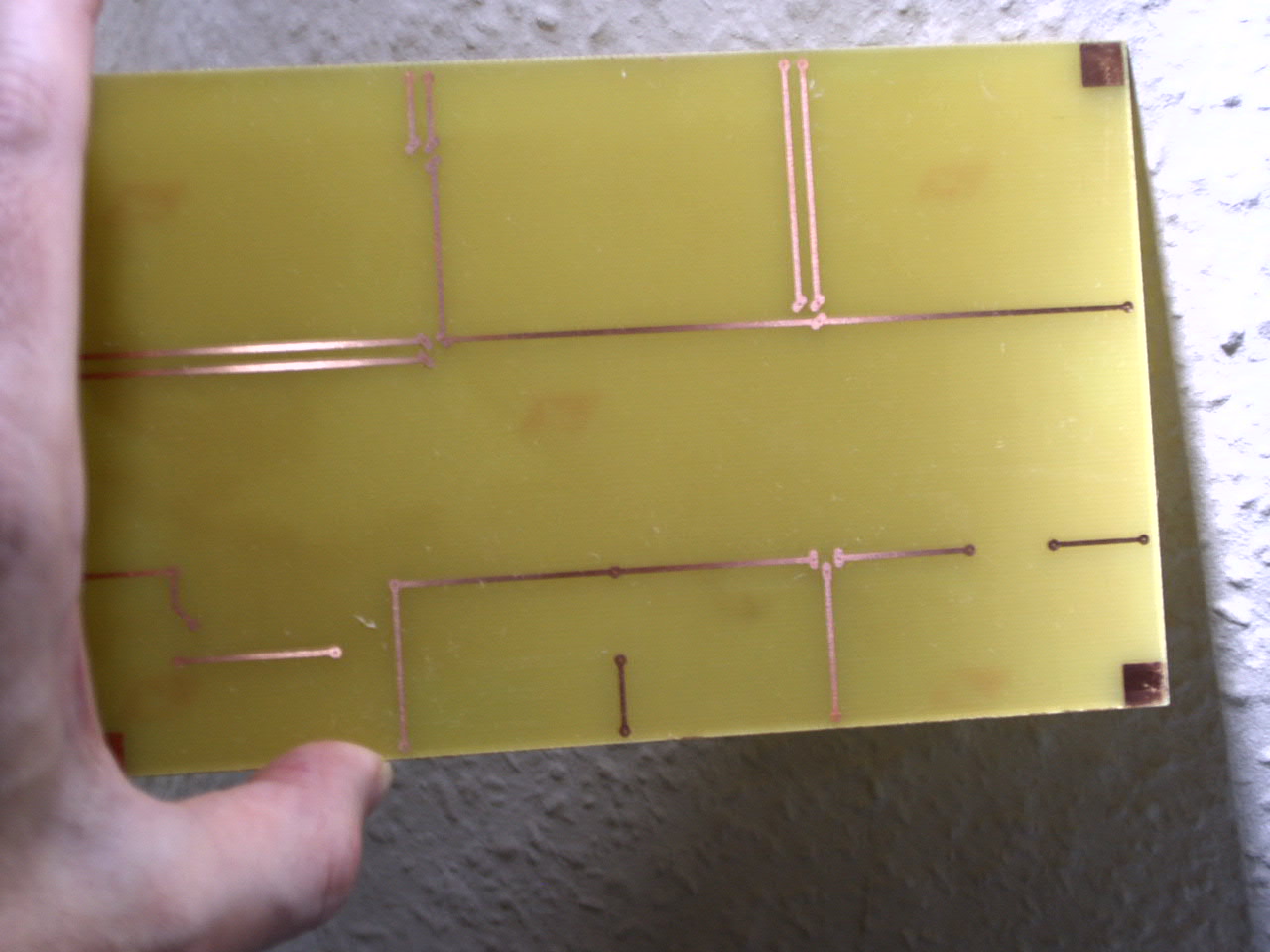

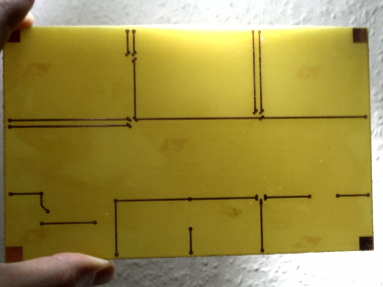

von Thomas Strauß (Gast)
Hallo balina,
den rotbraunen Belag habe ich auch (siehe DSCF2238.jpg); Ätzen läßt sich
die Platine dennoch (DSCF2239.jpg bzw. DSCF2246.jpg).
Ich creme die Fotolackseite vor der Belichtung mit NaOH-freier Hautcreme
dünn ein und habe damit gute Ergebnisse erzielt (Netto-Marke
DSCF2236.jpg).
Gruß Thomas

von Hans (Gast)
Also, wenn ich mir die Bilder so ansehe, dann wurde ich aber nicht
gerade ein hochwertiges Ergebniss nennen.
von Tobias P. (plaputta)
Thomas Strauß schrieb:
> Hallo balina,
> DSCF2236.jpg).
> Gruß Thomas
Ähm... Wozu?
Toby
von Uhu U. (uhu)
Tobias Plaputta schrieb:
> Ähm... Wozu?
Das frag ich mich auch.
Ich vermute allerdings, daß er beim Entwickeln nicht den richtigen
Zauberspruch gemurmelt hat - sonst sähe das Ergebnis besser aus.
