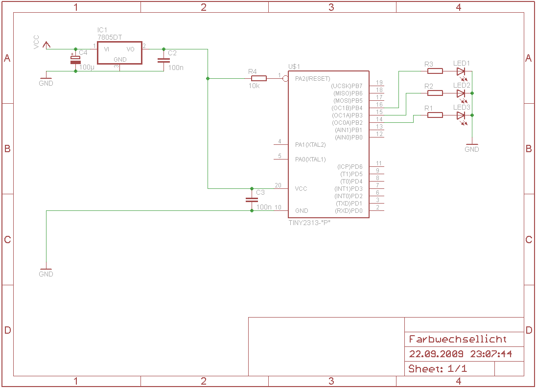

könntet ihr mal über diesen Plan schauen, ob ich grobe Fehler in meinem
Plan habe? Es soll ein kleiner Einstieg sein mit Ansteuerung von drei
LEDs.
Vielen Dank,
Heini

Wenn du schon 5 Volt hast brauchst du keinen Stabi mehr.

- Ein Kondensator an VCC und GND an den ATTINY Fehlt.
- Der 7805 brauch ungefähr 7V Volt um sauber 5V zu erzeugen
  können.
Die LEDs so wie du die verschaltet hast sind "LOW-Aktiv"
Das heißt das diese Leuchten wenn die Port Pins wo die
angeschlossen auf 0V sind.
Wenn es auf eine Platine soll dann solltest du allen Port
Pins einen Stecker spendieren damit die notfalls etwas
noch dazustecken kannst.
Am besten wäre noch ein ISP Stecker ( +5V,MOSI,MISO,SCK,RESET,GND -
genaue
Reihenfolde weiß ich gerade nicht ) damit den den µC auf programieren
kannst.

- 5V Eingangsspannung und 7805 klappt nicht.
- vor dem 7805 sollte auch ein Elko sein. Bei der Schaltung sollten 100µ
  reichen.
- 100nF zwischen VCC und GND direkt am µC fehlen
- ISP-Anschluss zum Programmieren brauchst du nicht?
MfG Spess
von gast (Gast)
Damit der Spannungsregler regelt, muß der Eingang
größer als der Ausgang sein. Sonst regelt er nicht. An Reset sollte noch
ein Kondensator zu Masse sein.

Die Meinung hält sich krampfhaft. Aber alle halbwegs neueren AVRs haben
einen gut funktionierenden Power-On-Reset.

Den maximalen Strom für die Ausgangs-Pins, an denen die LEDs
angeschlossen sind, beachten (siehe Datenblatt). Wenn zuviel,
Treiber-Transistoren vorsehen.

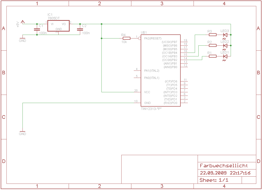

vielen Dank für die Hilfestellungen! Die +5V waren nur falsch
beschriftet, es werden wohl ca. 9 V.
  reichen.
Ist das jetzt richtig?
Habe die LEDs jetzt anders verschaltet, ich hoffe, das ist okay so.
Gruß Heini

Warum? Hat doch niemand geschrieben. Wenn du bei 3 Leds und 10..20mA pro
Led bleibst wars OK.

Stimmt, aber wahrscheinlich stricke ich das jetzt noch um, da ggf. mehr
LEDs rankommen.
