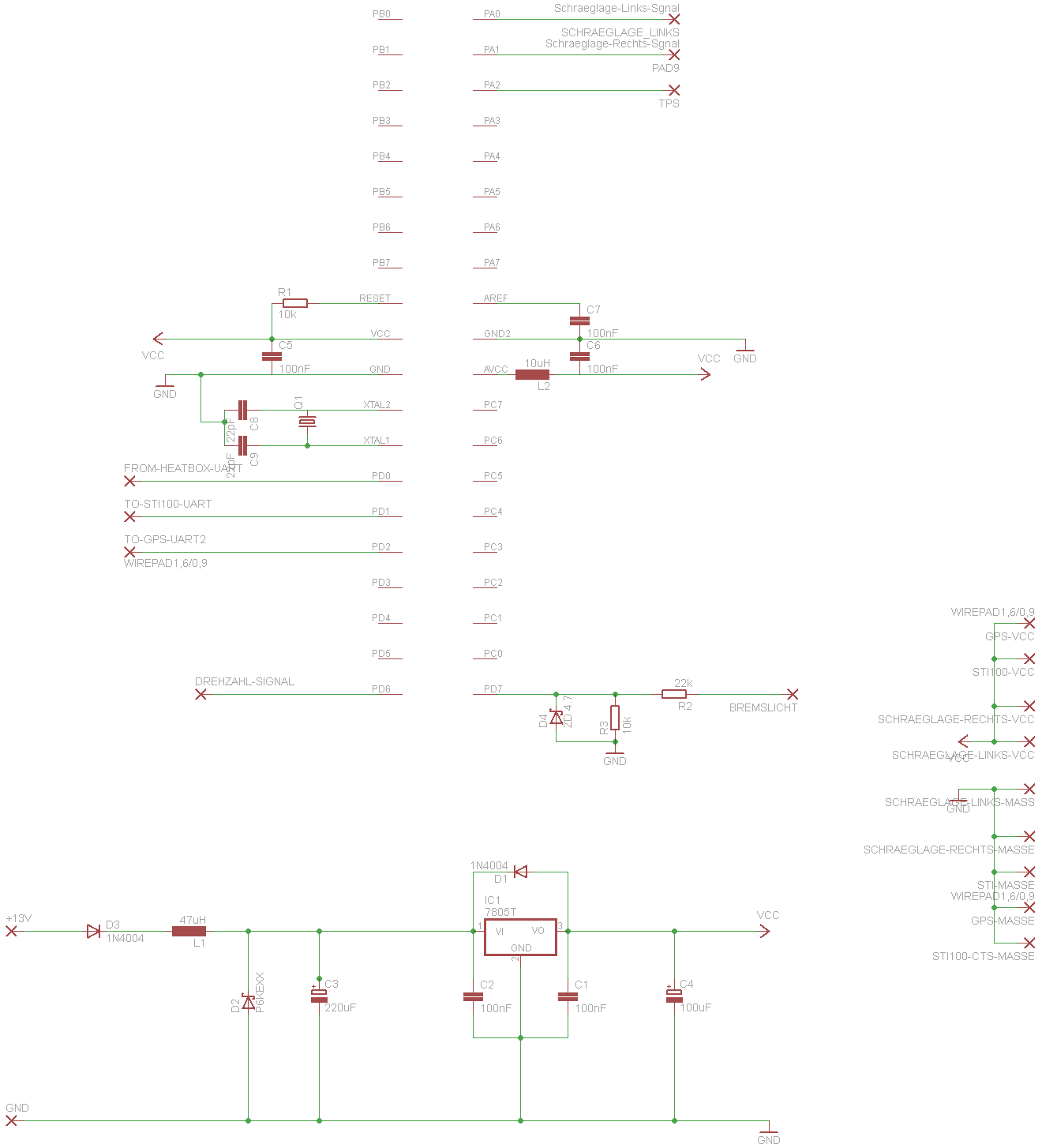

könnte jemand diesen Layout sich anschauen? Es soll ein Atmega644P
verwendet werden. Dieser läuft nicht. Das Testprogramm läuft auf dem
gleichen µC auf dem Pollin-Board.
Danke!

von Blubb (Gast)
Hier ist es. Eigentlich total simpel...

von spess53 (Gast)
Hi
C6 gehört hinter die Drossel. Sollte aber nicht der Fehler sein. Die
Masseführung am Quarz/C8/C9 ist suboptimal.
MfG Spess

von Alex B. (Firma: Ucore Fotografie www.ucore.de) (alex22) Benutzerseite
Ich muss zugeben, so direkt sehe ich "keine Fehler" (zumindest keine,
die dafür sorgen würden, dass "es" nicht klappt), mal angenommen überall
da, wo in Eagle Knoten zwischen Leiterbahnen fehlen sind in Wirklichkeit
die Netze doch verbunden.
Wie genau hast du denn überprüft, dass "es" nicht klappt?
Kannst du den Controller nicht flashen?
Konntest du ihn irgendwann mal flashen?
Hast du schon mal einen Atmega644 in einem anderen Design benutzt?
Hast du schon mal überprüft, ob die Versorgungsspannungen so sind, wie
sie sein sollen?

Hallo Alex,
die roten Leitungen sind Drahtbrücken.
Also ich kann den µC auf meinem Pollin-Board flashen. Danach wird auf
UART0 und UART1 im loop einfach ein Buchstabe ausgegeben. Das
funktioniert auch solange der µC auf dem Pollin Board ist.
Sobald ich den µC in die Platine stecke kommt nichts mehr per UART an
("TO_STI_UART" auf dem Layout).
Die Versorgungsspannungen und Masseleitungen stimmen alle.

Ja, beide Platinen laufen über separate Netzteile. An VCC liegen 4.8v
an. Ist es evtl zu wenig? Sollten es genau 5v sein?
von att (Gast)
es läuft!
Aber nur wenn ich für die Platine statt der eigenen Stromversorgung
direkt 5v an den Ausgang vom 7805 klemme.
Sprich es muss irgendwo einen Fehler in der Spannugnsversorgung
geben....Aber wo?

von Blubb (Gast)
Argh dumm, dann war das der Fehler.
Könnte mir jemand erklären, warum keine gemeinsame Masse dazu führt,
dass nichts aus dem MAX232 raus kommt?

von hp-freund (Gast)
Na dann...
Die Netzteile haben einen Trafo der für eine galvanische Trennung sorgt.
Dadurch gibt es keinen Bezug von einer zur andern Platine.
Durch einen Draht allein kann kein Strom Fließen.

von spess53 (Gast)
Hi
Masse auf einer Seite muss nicht das gleiche Potential wie die Masse auf
der anderen Seite haben.
