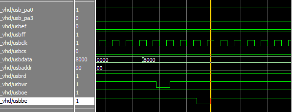

gemütlich. Ich fahre mit 40Mhz ext. IFCLK und aktualisiere die SLWR,
SLRD und PacketEnd Signale bei der steigenden Flanke des um 90°
verzögerten Taktes. Somit halte ich selbst im schlimmsten Fall noch alle
Setup- und Hold Zeiten ein. Im Anhang mal das Schreiben eines einzelnen
Wortes mit anschließendem Paket-Ende in den FX2.

Du hast da ein USBOE (Out enable?) ... muss ich das konkret auf High
legen? Da ich keine Ausgabe in dieser Richtung realisert habe, dachte
ich ich könnte mir das sparen. Habe diesen Pin glaub ich auch über die
Einstellung des IFCONFIG[1:0] zu einem normalen IO Pin gemacht ... schau
ich mir aber gleich nochmal an.
Und dann kann ich noch mit den drei Signalen usb_pa0, usb_pa3 und usbbe
nicht wirklich was anfangen. Wofür stehen die? Insbesondere usbbe
interessiert mich da weil dort ja noch mal ein Low Toggle drin ist ...

von Christian R. (supachris)
Hm, naja, ich hab ja bidirektional, da muss das OE natürlich zum
Schreiben auf den FX2 auf High. PA0 und PA3 sind nur ein paar
zusätzliche Steuersignale, die kannst du ignorieren. USBBE ist das
PacketEnd. (BE Block Ende). Vielleicht liegts an dem fehlenden OE, ich
glaub nicht, dass man das generell weglassen kann...
Soweit ich das in Erinnerung habe, muss aber IFCONFIG 1:0 11 sein, damit
das Slave FIFO Interface überhaupt an ist...
von Stefan K. (stefan82)
Erfolgsmeldung...
Fehler lag wohl an dem fehlenden OE. Jedenfalls funktionierts nun
richtig und ich sehe meine Daten erfolgreich und "vermutlich" korrekt in
der CyConsole.
