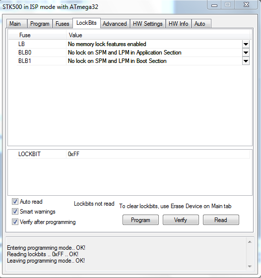

Wie sieht es mit den Fusebits usw aus? Habe ich die richtig gesetzt? (im
1. Beitrag habe ich Screens angehängt)

Was muss ich bei dem Setzten der FUSEBITS beachten? Gibt es welche die
den ADC im Weg stehen könnten?

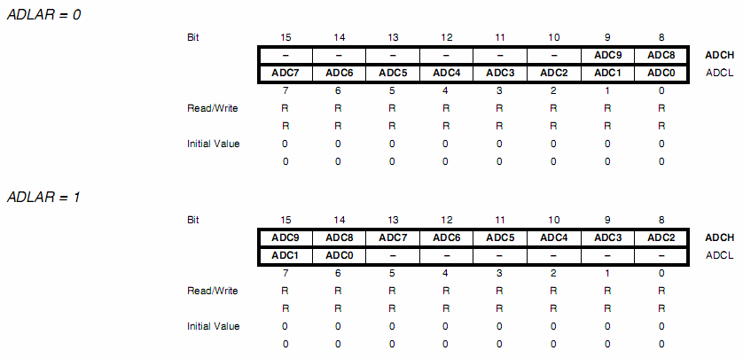

von Thomas (kosmos)
das Ergebniss kann aber je nach Einstellung des ADLAR Bits verschieden
aussehen.
Keine Ahnung ob der Compiler gleich einen 16 bit Wert draus macht.
