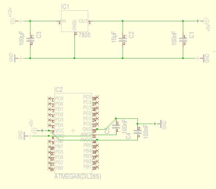

Hallo an alle.
Ich möchte für mein Aquarium einen Mondlicht Strahler bauen. Die LEDs
zusammen zu basteln ist ja kein Problem, aber ich möchte eine Art
Dimmersteuerung bauen, die so Funktionieren soll:
Aquarium Beleuchtung geht aus ( Zeitschaltuhr ),
Lichtsensor schaltet,
Mondlicht ( LEDs ) soll langsam immer heller werden bis es voll an ist.
Und umgekehrt:
Zeitschaltuhr schaltet das Aquarium licht an,
und das Mondlicht soll langsam aus gehen.
Wie mache ich das am besten? Will nicht lange mit einem uC Programmieren
oder so.
Kann man das auch nur aus Widerständen, Transistoren, Kondensatoren und
TL 082 DIP Op-Amp, DIP-8 ( Dimmer ) zusammen bekommen?
MFG
Dominik
Edit: Könnte mir auch noch wer einen Schaltplan machen / geben. Hab da
noch nicht viel Ahnung wie ich die Bauelemente zusammen bastele.
Danke

von Karl H. (kbuchegg)
Nun denn.
Ungefähr so:
Einen LDR mit einem Poti (zwecks Einstellbarkeit) als Spannungsteiler
schalten. Einen OP-Amp als Komperator benutzen. Dessen Ausgang lädt über
einen Widerstand einen Kondensator auf. Der Kondensator steuert mit
seiner Ausgangsspannung einen Transistor, der wiederrum die LED
ansteuert. Schaltet der Komperator wegen Lichtmangel wieder ab, so wird
der Kondensator über einen weiteren Widerstand entladen und damit die
LED wieder runtergefahren.
Die Zeitdauer wird über die Widerstände am OpAmp bzw. den Kondensator
geregelt.
von Rene B. (themason) Benutzerseite
>Ich weiß ja nicht mal wie ich welche Bauteile genau zusammen basteln
>muss damit sowas dabei raus kommt.
gerad dann ist ein kontroller sicherlich einfacher.
nen atmega8, nen ldr (fototransistor), ein schalttransistor für die
leds, 3-4 widerstände, 2-3 kondensatoren (grob übern daumen gepeilt).
ich denke analog ist es aufwendiger. aber ich sag das auch um ehrlich zu
sein nur weil ich vieles lieber mit einem controller mache als mir zu
überlegen ob sich das mit ein paar bauteilen analog lösen lässt (und es
nachher eh verwerfe, weil mir dann noch dieses oder jenes feature
einfällt, was sich ohne controller als zu aufwendig herausstellt).
wie man es letzendendes realisiert ist geschmackssache.

von Dominik H. (super_flummy)
OK!!! ich gebe zu, das es doch besser ist es lieber gleich gescheit zu
machen mit einem uC.
Ich möchte aber einen von euch bitten das er mir das Programm schreibt,
und denn Schaltplan zeichnen, da ich ja keine Erfahrung oder vorwissen
habe.
Denn uC selber kann ich dann Brennen ( hab ein Programmier Board daheim
Zum Anfang will ich nur mal die Mondlicht Phase: und später will ich mal
ganz auf LED Beleuchtung umsteigen und die dann auch per uC mit Steuern.
Beinhalten soll der uC:
- Einstellbare Zeit für Morgen Licht  Tag Licht  Dämmerung /
Mondlicht.
- Dimmer mit Überschneidung der verschiedenen Licht Frequenzen die oben
genant wurden.
- Wasserfüllstand Messung ( Unterschreitung vom Wasserstand / Auslauf
Alarm )
- Temperatur Messung
Was könnte man noch dazu machen???
MFG
Dominik
Edit:
Zeitschaltung/ 4 Ausgänge für Morgenlicht  Tag Licht  Dämmerung /
Mondlicht.

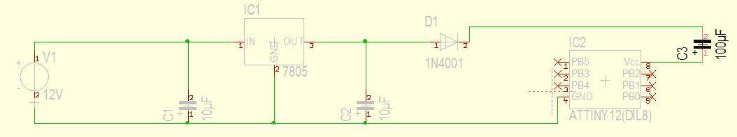

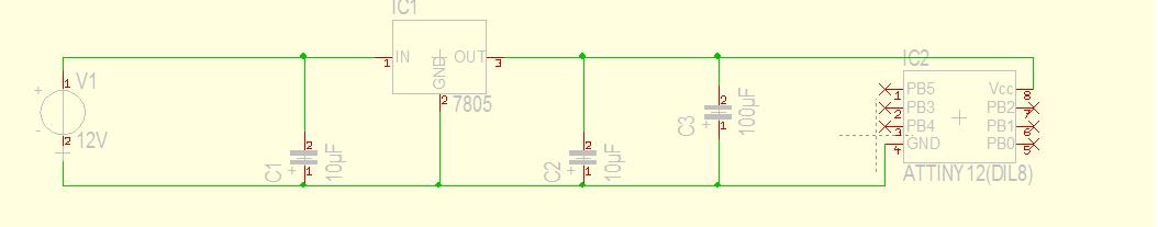

Hab mit dem Schaltplan mal angefangen, aber irgendwas ist da nicht
richtig '( glaub ich )
Stimmt. Diode D1 ist Unsinn und C3 soll nicht in Reihe zum VCC Pin,
sondern parallel zu Masse.
Ich hab aber mal was gesehen wo D1 ( genau ) vor 7805 kommt. Aber das
macht dann trotzdem keine sin ??

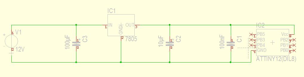

So ist es richtig!!
Edit: Aber an vCC gehört 100nF? sehe ich das richtig?
von Christian H. (netzwanze) Benutzerseite
C1 = 100µF
C2 = 10µF
C3 = 100nF (so nah wie möglich an den Prozessor).
     Ein weiterer direkt am Spannungsregler kann auch nicht schaden.
Bzgl D1:
Ja, vor dem 7805 nicht danach!
Das ist dann eine Einweggleichrichtung und wird vorwiegend als
Verpolungsschutz verwendet. Genauso gibt es noch die Variante, eine
Diode über den Spannungsregler zu legen.
     |  ______  |
Diese hat dann eine Schutzfunktion für den Spannungsregler.
Aber beachte, jede Diode hat eine Durchlassspannung von ca. 0,7V. Von
den 5V in Deiner Schaltung bleiben also nur noch 4,3V hinter der D1
übrig - daher macht dies keinen Sinn.

Ich hab die Schaltung so wie im Anhang! Wo kommt jetzt der Transistor
hin, ( kann ja einen BC 547 nehmen? ) und wo die LED. Am Port-pin
Ausgang muss ich auch einen Widerstand mit rein machen oder?
So denke ich:
                   Widerstand---- LED-
---Widerstand----- Transistor
                 GND
Als Port-pin Ausgang nehme ich mal PB 5,4,3. Eingang lege ich auf PB
0,1,2.
Na also. Soll ja auch dann Funktionieren:))

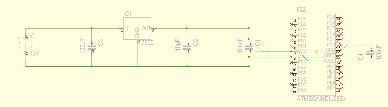

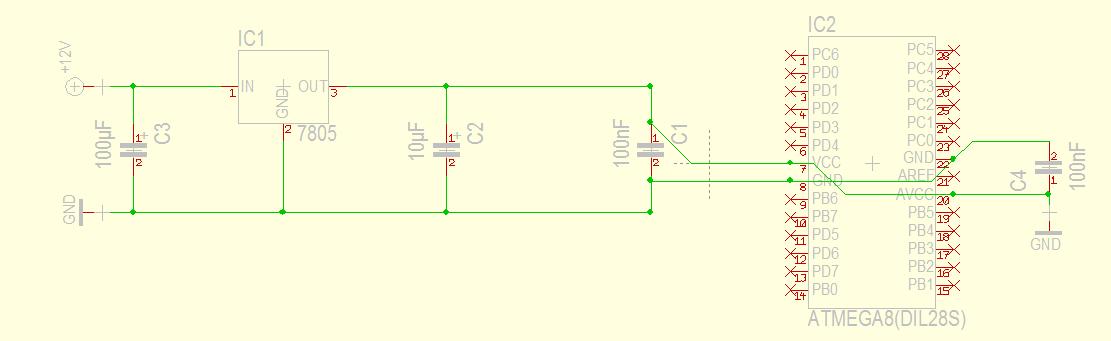

Passt das so im Anhang?
Mir sind noch ein Paar andere Ideen eingefallen, aber jetzt erst mal die
Lichtsteuerung. Das andere kann man dann immer noch erweitern oder?
von sascha_focus (Gast)
Dat sieht man nach Target aus. Nur so als Tip. Es gibt unter der Taste
"r" Referenzsymbole wie GND, +5V usw. Sieht dann ordentlicher aus.
Gruß Sascha

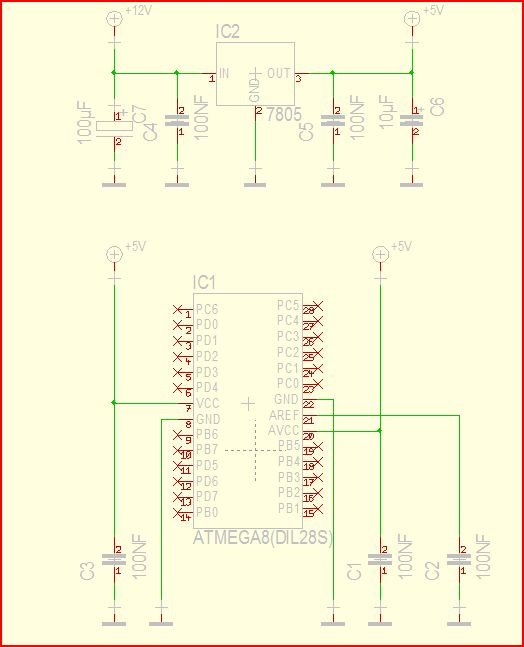

Hast du dir das so vorgestellt?
Hehe, fast.
Für die 5V gibts das auch. Sparst die die Linien und sieht besser aus.
So jetzt besser?
Eigentlich so. Keine kreuzenden Leitungen usw.
Naja sieht zwar auch nicht schlecht aus. Aber ich komm mit meiner
Darstellung besser zurecht, um zu verstehen wo was hingehört und
zusammen gehört.
Dominik H. schrieb:
> So jetzt besser?
OK.
Sowohl Vcc/GND als AUch AVcc/Gnd brauchen jeweils einen eigenen 100nF
Kondensator. Der muss so dicht wie möglich an die jeweiligen Pins am
Gehäuse drann.
(Mit dem 100nF am ARef sind es dann 3 100nF Kondensatoren am Mega8)
OK. Fürs erste kannst du dir die Ausgänge aussuchen, an die du die LED
hängst. Du hängst sie Ausgangspin - Widerstand - LED - Vcc. Nimm
Ausgänge vom D-Port. Am Port C sind die Analog/Digital Wandler und von
denen brauchst du einen für die Auswertung des Lichtsensors. Am Port B
sind alle Signale, die für die Programmierung gebraucht werden. An und
für sich spielt es keine Rolle, wenn an diesen Signalen noch ein paar
LED hängen. Aber wenns nicht sein muss ...
Hast du ein Multimeter? Und hast du den LDR schon? Wenn beide male ja,
dann miss mal den Widerstand des LDR beide male, im dunklen und im
hellen Zustand, damit man den Spannungteilerwiderstand dimensionieren
kann.
Abgesehen davon, kannst du dich damit beschäftigen den Programmer
aufzubauen und die Verbindung zum Mega8 herzustellen.
http://www.mikrocontroller.net/articles/AVR-Tutorial:_Equipment
ich hab jetzt nur mal zwei LEDs benutzt ( Rot 2,1V ).
Multimeter habe ich, aber noch keinen LDR.
Stimmt die Schaltung so?
MFG
Dominik
