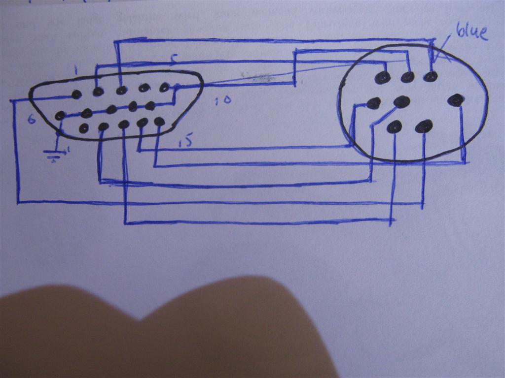

von Alex C. (habanero)
So...hier mal die durch gemessenen Kontakte. Das einzig "komische" ist,
dass alle "Massen" verbunden sind?!
von User (Gast)
Da hast du es ja, die 5V für DDC (Pin 9) werden kurzgeschlossen.
Wow...da haste recht.
Die erste Pinbelegung, die ich gefunden hab sagte, dass der Pin n/c ist.
Daher bin ich davon ausgegangen, dass es nicht schlimm ist, wenn dort
Masse anliegt.
Nun gut...ich werd das Ganze dann noch mal selber zusammen löten.
Vielen Dank schon mal für eure Anregungen!!!
So...lag an dem mysteriösen "n/c oder auch 5V-PIN".
