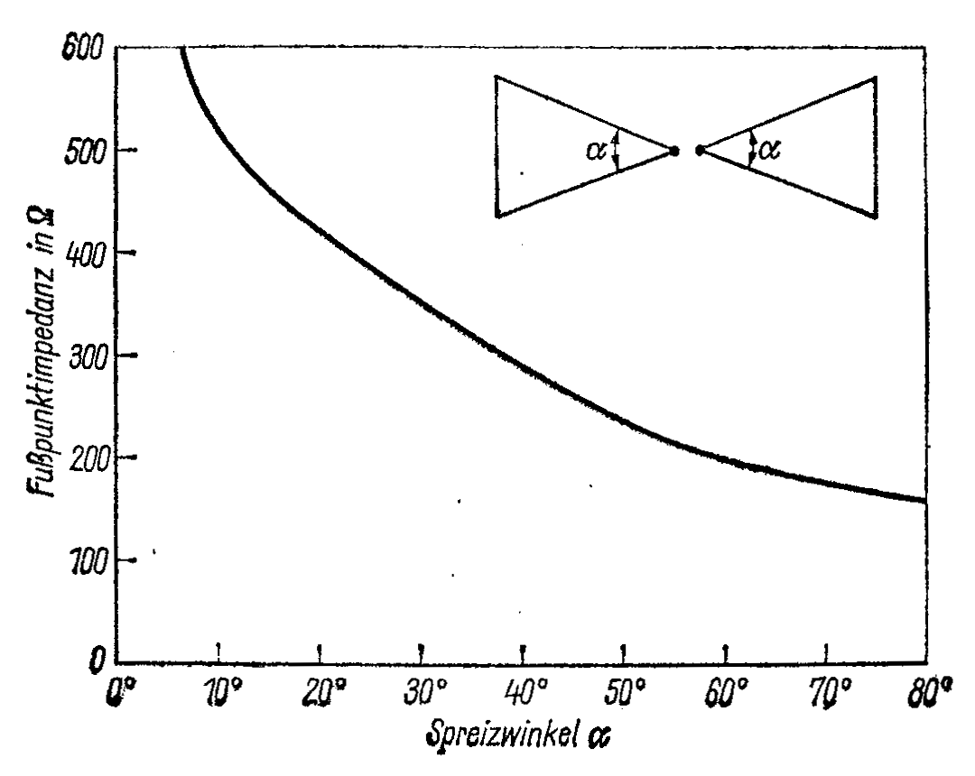

Aus dem Buch "Amateurfunkantennen" Franzis 1977 ISBN 3772363717
Mit anderen Worten: bei alpha=29 ° hätte man 300 Ω, die man mit einem
einfachen 1:4-Balun transformieren kann:

Hier noch zwei Bilder aus dem Rothammel dazu.  Der Dipol ist übrigens
US Patent 2175253, damit findet man auch die originale Patentschrift
aus dem Jahr 1938.

Der breitbandige Schmetterlingsdipol im Rothammel (bei dem ich mir
gerade nicht ganz sicher bin, ob der Gewinn in dBd oder dBi
angegeben ist) ist ja leider bei alpha = 70 ° schon recht nieder-
ohmig (dem Diagramm nach müssten es ca. 180 Ω sein).   Wenn man
nun für den Übergang auf das Koaxkabel einen einfachen 1:4-Balun
nimmt, transformiert man das auf 45 Ω herunter, was schon ziemlich
weit weg von den 75 Ω des Kabels ist.
