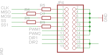

ich muß vom Atmega32 zur einer anderen Platine ca.30-40cm Leitungen
ziehen, unter anderem den SPI-Bus. In der Suche habe ich einige Beiträge
dazu gelesen. Die Leitungen sollte man also terminieren. Werden außer
CLK, MISO, MOSI auch Slave-Select Leitungen terminiert? Sollte man auch
die langsamen Leitungen z.B. PWM-Signale auf die gleiche Weise auch
terminieren?
Am anderen Ende werden ENC28J60(Ethernet mit SPI) und
MLX316(SPI-Winkelgeber) angeschlossen.

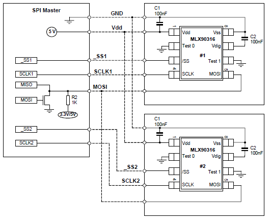

ich habe noch eine Frage. Laut Datenblatt von dem Melexis-Chip ist ein
MOSFET mit einem Pull-Up Widerstand laut Bild zu verwenden. Wird de
Pull-Up Widerstand an der MISO-Leitung andere Teilnehmer nicht stören?
Der ENC28J60 bruch noch einen Pegelumwandler. Sollte man vielleicht
einen Multiplexer (z.B. 4053) zwischen uC und beiden SPI-Slaves
schalten?
von sasa (Gast)
Ich verwende 2 MLX316, ich könnte dann doch mit einem CLK Signal
auskommen, nicht wie im Bild 2 verschiedene CLK's?
von HildeK (Gast)
Das macht immer Sinn!
>Werden außer
Wie schon richtig gesagt wurde, ist die Clockleitung die einzig
kritische. Trotzdem: Was kostet es, vier Serienwiderstand quellseitig zu
spendieren? Ich würde immer eine Serienterminierung verwenden!
>Sollte man auch
>terminieren?
Was ist an denen langsam? Die Grundwelle der Frequenz? Siehe unten!

Ich weiß jetzt nicht, welche Art von Leitungen du vorsiehst (einzelne
Drähte, Flachbandkabel, Freiluft, Platine), aber mein Tipp: spendiere
ausreichend viele Masseleitungen dazu.
Der MISO-Widerstand gehört natürlich an den Slave!
Wenn du mehrere Slaves anschließt, dann muss jede Taktleitung einen
eigenen Serienwiderstand an der Quelle haben.
> ... ca.30-40cm Leitungen ziehen, unter anderem den SPI-Bus
Auch die anderen Leitungen sollten nach den genannten Kriterien
überprüft werden.
