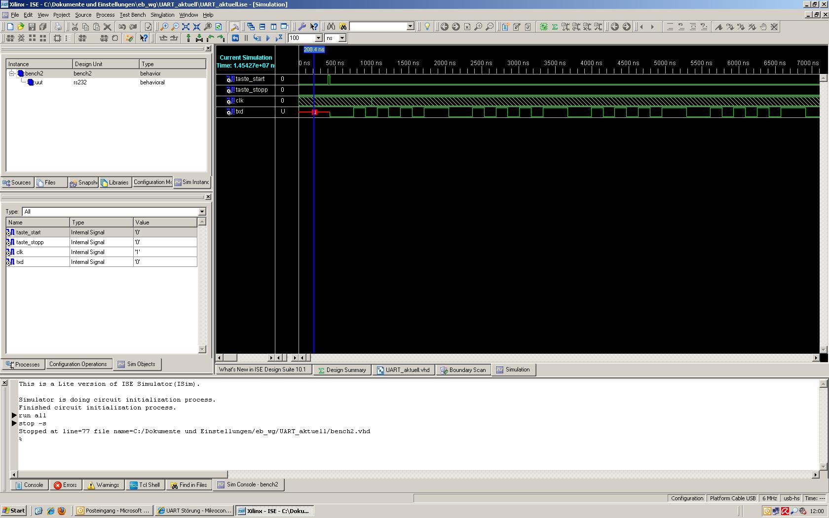

Hallo, habe eine neues Problem mit der "UART-Endlos-Ausgabe". Die Bitströme x"FO" oder x"0F" funktionsieren einwandfrei. Wenn ich aber x"CC" oder ähnliche Daten für die UART einstelle, bekomme ich am Oszilloskop ein geflakere. Sind es zu viele Flankenwechsel, oder irgendwelche Timingprobleme? Ich möchte jedes beliebgige 8-Bit Frame einstellen können. Gruß, H.H.

In der Simulation klappt alles einwandfrei, auf dem Oszilloskop dagegen flackert über dem x"55" Signal noch irgendwas anderes drüber
Ich sehe gerade, dass mein Code offenbar fehlerhaft ist :-o
Das MSB kommt zuerst... (AA statt 55)
Ich werde das gelegentlich überarbeiten :-/
