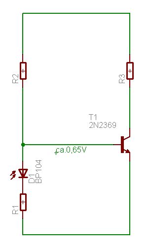

Ich suche einen Ersatz für einen LDR-Sensor.
Ein geeignetes Fotoelement (Lichtempfindlichkeit, Lichtspektrumbereich,
etc) habe ich bereits gefunden, es ist aber einen Photodiode. Diese
bringt also einen dem Licht proportionalen Strom und keinen Widerstand.
Um das zu ändern, wollte ich einen NPN-Transistor quasi als
Strom-Widerstandswandler dahinterschalten. Problem ist nur, daß die
Photodiode mit ihrer maximalen Spannung nicht über die nötige
Basis-Emitter-Spannung des Transistors kommt.
Gibt es NPN-Transistoren mit niedrigerer Basis-Emitter-Spannung als 0.6
Volt?
Oder hat jemand eine andere Idee, wie ich den Strom in einen Widerstand
gewandelt bekomme?
Danke schon mal für Eure Ideen,
Markus_8051
von buz11 (Gast)
villeicht so :  ?
von Markus_8051 (Gast)
Ja, fast so sieht bisher meine Testschaltung aus. Wie geschrieben ist
mein Problem dabei, daß ich mit der Spannung der Photodiode nicht bis
an Ube von 0.65 Volt komme. Der Widerstand in Reihe zu der Photodiode
könnte da schon helfen, probier ich gleich mal aus.
Ansonsten teste ich gerade ein paar FETs.
Danke,
Markus_8051

@Christian, Michael: Es geht wirklich um eine klassische Zweipol-Lösung.
Also positive und negative Versorgungsspannung gibt es nicht. Von daher
scheidet der Einsatz eines OPVs aus.
@Manfred: Es geht darum, bei einer bestehenden Schaltung den Sensor zu
ersetzen. Dieser ist abgesetzt von der Schaltung montiert und über eine
zweiadrige Zuleitung angeschlossen.
Danke für Eure Antworten,
Markus
von Manfred Glahe (Gast)
@Markus_8051,
dann schlage ich eine Spannungs gesteuerte Stromquelle mit einem Fet
vor. Das wird allerdings, je nach Reproduzierbarkeit und Auflösung,
nicht einfach werden.
Schau mal in den Tietze Schenk Seite 247 4. Auflage, das wird Dir
weiterhelfen.
MfG  Manfred Glahe

von Dingens (Gast)
wie wärs wenn er einen depletion type cmos nimmt, die diode und einen
10k widerstand parallel zwischen gate und source schaltet und drain und
source die beiden pole des geforderten zweipols darstellen?
