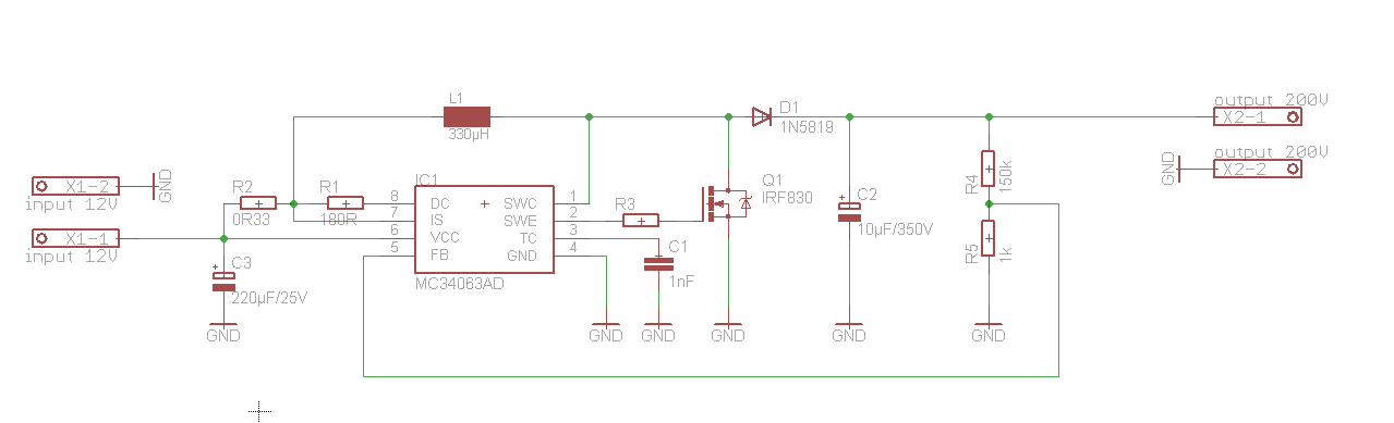

ich hab mir nach dem Vorbild im Datenblatt des MC34063a einen
stepup-wandler mit externem Fet aufgebaut.
Als Spule verwende ich eine 300µH (77a 330u von Reichelt) und den IRF830
als FET.
Ich möchte von 12V auf 200V kommen, aber bei 60V ist Schluß und die
Stromaufnahme sehr hoch. > 500ma
Außerdem wird der FET extrem heiß mit der Zeit.

von Michael S. (michi88)

Im Anhang erst mal mein Schaltplan. ;)
Der Controller ist ein Sample, also, so will ich hoffen, keine
Fälschung!
Was ist der Unterschied dieser Spulen zu der von mir Verwendeten?
Warum kann man den Mosfet nicht direkt am Emitterausgang vom MC
anschließen?
michi
von Benedikt K. (benedikt)
Eine 1N5819 für 200V ist wohl ein ganz klein wenig fehl am Platz...
Weiterhin sollte man das Gate des Mosfets auch irgendwie wieder auf Low
ziehen.
von (prx) A. K. (prx)
Schau mal da vorbei, vielleicht fallen dir Unterschiede auf:
http://www.tube-tester.com/sites/nixie/IN-1_LC-516%20Nixie%20Clock/schematic.jpg
Dass dein armer MC34063A es bis 60V mitmacht und sogar überlebt spricht
immerhin für seine ausgeprägte Leidensfähigkeit, ist sein Schalter doch
nur bis 40V zugelassen. Kriegt er bei dir doch die volle Ladung ab.
Wahrscheinlich rettet ihn der Umstand, dass er sich über den MOSFET beim
ersten Anzeichen eines Durchbruchs selbst den Hahn abdreht.
Die von dir als Vorbild verwendete Schaltung im Datasheet verwendet den
Transistor für höheren Strom, nicht höhere Spannung. Das ändert die
Situation etwas.
Trenn dich endlich von der Vorstellung, dass dein Problem die Spule ist.
Die Schaltung ist schlicht falsch:
- Der PIN SWC darf natürlich nicht an der Hochspannung hängen.
- Wie schon erwähnt gibt es nichts was den MOSFET abschaltet.
- Die Diode ist ein 40V Typ, müsste aber 200V verdauen.
Den SWC hab ich schon vor die spule geroutet.
Ich brauch jetzt nur noch ne Hochvolt-Diode. :)
