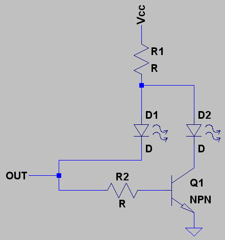

von Μαtthias W. (matthias) Benutzerseite
Hi
bitteschön.
[Edit]
Ups. Das war so nicht gedacht. Sorry.
Matthias
von Harald X. (harald1976)
Hi Matthias,
danke für die Schaltung. Nur glaube ich wird es so einfach nicht
funktionieren.
Über LED1 fließt immer ein Strom über den Widerstand auf die Basis des
Transistors. LED2 wird immer an sein.
Harald

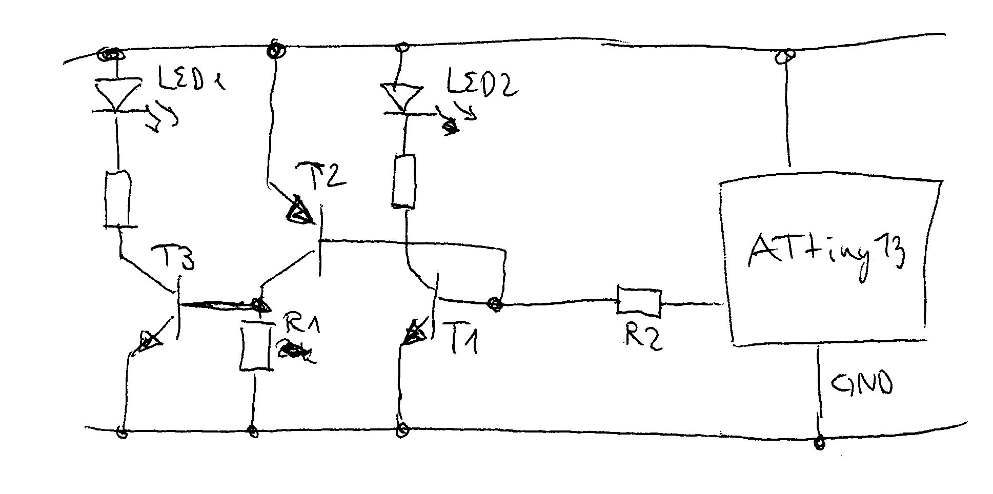

Die Schaltung in der Anlage sollte funktionieren.
Jedoch ist es eine Batterieanwendung und sind Bipolartransistoren zwecks
Energieverbrauch nicht optimal. Bei den Bicolor-LEDs handelt es sich um
stromsparende mit nur 1mA.
Ich könnte den Strombedarf der Transistoren mittels Darlington-Schaltung
verringern, dann benötige ich aber wahrscheinlich 6 Transistoren.
Gibt es vielleicht eine einfachere Schaltung, die mit MOSFET
Transistoren funktioniert.
Harald
Hi
alles eine Sache der Dimensionierung. Je nach Vcc wird man evtl. noch
ein (Z)-Diode in Reihe zum Basisvorwiderstand brauchen damit dieser im
Falle von High-Z nicht durchsteuert. Auch ein Widerstand parallel zur
Basis-Emitterstrecke kann helfen.
Den Basisstrom der durch den Transistor fließt kann man in Relation zum
LED-Strom vernachlässigen wenn man den Transistor nicht gnadenlos
übersteuert.
Matthias
Hallo Matthias,
nunja, die rote LED benötigt etwa 1mA während die grüne bereits bei
0.3mA zu leuchten beginnt. Das könnte man bei deiner Schaltung
vielleicht ausnutzen.
Die rote LED sollte dann wohl besser D1 sein.
Hast Du die Schaltung schon ausprobiert?
Harald
Hi
hab sie eben mal ins LTSpice eingehackt. Funktioniert soweit eigentlich
ganz brauchbar. Wie ich aber vermutet habe brauchts zumindest einen
Basis-Emitterwiderstand am NPN. Du hast natürlich immer den Reststrom
durch die eine LED in den Transistor. Ich hab die Simulationsdatei mal
angehängt. Kannst ja etwas spielen.
http://ltspice.linear.com/software/LTspiceIV.exe
Matthias
von Christian Erker (Gast)
@Harald St
In deiner Schaltung baust du einen wunderbaren Kurzschluss über die
BE-Dioden von T2 und T1... weiterhin schaltet durch den Basisstrom T2
durch und T3 wird auch mitgeröstet.
Gruß,
Christian
Ups. Stimmt. Denke ich werde die Schaltung von Matthias nachbauen. In
der Simulation funktioniert das tatsächlich.
Harald
@Matthias,
ich habe die Dioden jetzt entfernt. Scheint in der Spice Simulation
immer noch zu funktionieren. Willst Du deine Schaltung eigentlich zum
Patent anmelden?
Harald
