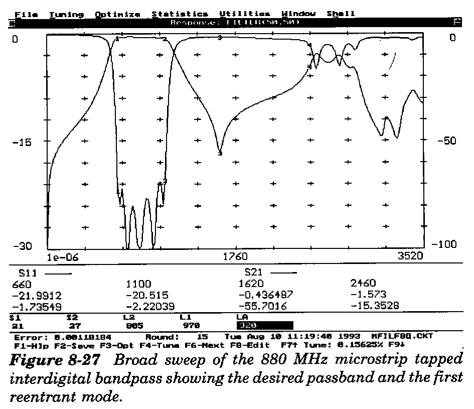

Ich möchte mir ein Interdigitalfilter (Bandpass) in
Streifenleitertechnik auf PCB aufbauen. Frequenzen so im Bereich 1 bis 6
GHz.
Gibt es da empfehlenswerte Anleitungen wie man es berechnet?
Wie realisiert man Notch-Filter um den Form Faktor zu verbessern?
Welches Platinenmaterial? Es soll da so ein Ester-Material geben?
Aus der guten alten Zeit, das Dos-Programm =M/FILTER= im Buch "HF Filter
Design and computer simulation" 1994 ISBN 1884932258 vom Programmautor
Randy Rhea N4HI
Ein Interdigitalfilter für 880MHz auf Epoxidmaterial G-10
Die Programme von Eagleware/R.Rhea gehören jetzt zu Agilent, dort gibts
Applikationsschriften
http://www.home.agilent.com/agilent/product.jspx?nid=-34271.0.00&c=183583.i.2&to=79830.g.0&cc=FR&lc=fre&pageMode=LB&NEWCCLC=DEger
Agilent - Bibliothek - Genesys Synthesis Products
auch speziell M/Filter gibts anscheinend noch, jedenfalls Applikationen
dazu:
http://www.home.agilent.com/agilent/product.jspx?nid=-34271.0.00&pageMode=LB&c=183635.i.5&to=79830.g.0&cc=DE&lc=ger&sm=g

50 MHz wird wohl etwas groß - 6m Wellenlänge, die Kreise sind Lambda/4
lang mal Verkürzungsfaktor vielleicht 0,5 sind immer noch 75 cm. Im
Gegensatz zum Combline-Filter dessen Kreise kürzer als Lambda/4 sein
müssen, sind sie beim Interdigitalfilter genau Viertelwellenkreise. Für
das 70cm-Band habe ich schon Fotos gesehen, dort sind die Kreise noch
handlich genug.
