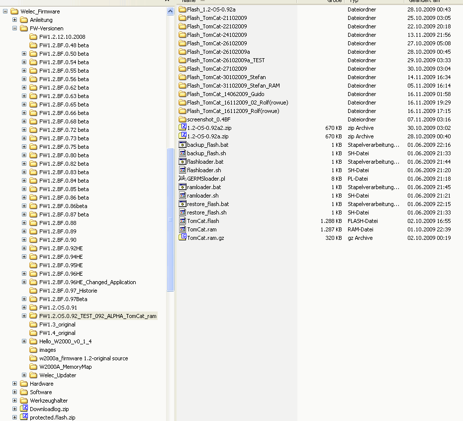

von Michael D. (mike0815)
also, ich habe erst die 092er vom Falk drauf vom 20091025 ohne 3.
Trigger!
Dann die vom Stefan, 092er Alpha vom 20091028 mit 3. Trigger!
...meine Festplatte läuft hier bald über...
Wann habt ihr denn die Aktuelle rein gesetzt? Ich blick hier nicht mehr
durch, seid doch so lieb und setzt die aktuellste Version mal hier rein,
heißt da der 3. Trigger auch STANDART?

Die OS 0.92a (Bugfix) findest Du hier:
    Beitrag "Re: Wittig(welec) DSO W20xxA Open Source Firmware (Teil2)"
oder hier
    http://sourceforge.net/projects/welecw2000a/files/
die Ram-Version von Stefan ist hier:
Wenn Du es aktueller haben möchtest, musst Dir die entsprechende
Version aus dem svn auschecken und selbst durch den Compiler treten,
allerdings können da noch ungetestete Änderungen drin sein.

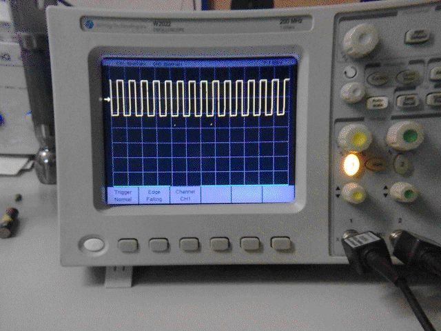

von Michael H. (stronzo83)
Hi.
Den neuen Trigger finde ich eine gute Idee, das Ticket bzgl.
Triggerproblemen deshalb zu schließen ist aber nicht korrekt -
schließlich sind die Probleme nach wie vor vorhanden, wenn man den
Normaltrigger benutzt.
Und dieser hat durchaus seinen Sinn, vor allem wenn man eher selten
auftretende Ereignisse betrachten möchte. Dazu eignen sich weder Auto-,
noch Standard-, noch Singletrigger.
Ich freue mich, dass an dieser Front gearbeitet wird und bin schon
gespannt auf das Ergebnis, möchte aber nochmal betonen, dass der
Normaltrigger aus gutem Grund in allen gängigen Oszis vorhanden ist.
Michael

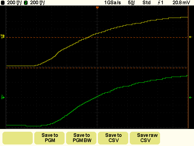

ich lebe auch noch, hatte/habe aber im Job auch etwas zu tun, nebenher
habe ich die Widerstände mal zum Test eingelötet und musste einen Bug
(Signalverzerrung bei W2022A, siehe
http://sourceforge.net/apps/trac/welecw2000a/ticket/45) "filen" ;)
Grüße,
   rowue
von Guido (Gast)
Hallo rowue,
sehe ich das richtig, dass die Störung nur auf dem 2. Kanal
sichtbar ist? Da kann ich fast nicht glauben, dass es an der
Firmware liegt. 5-MHz-Dreieck, mein Funktionsgenerator geht
nur bis 2 MHz. Werde aber morgen mal probieren.
Gruß, Guido

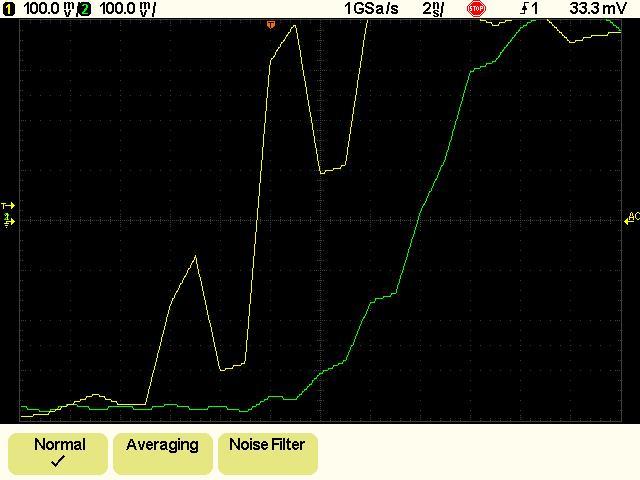

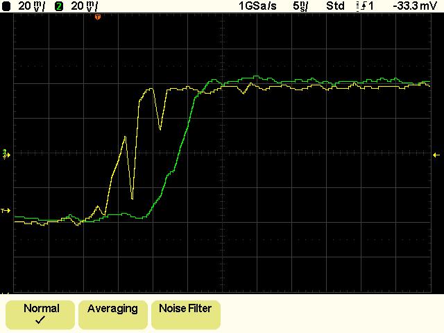

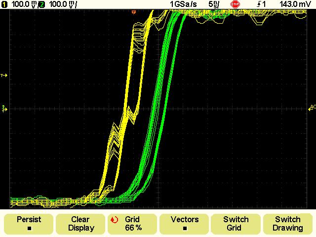

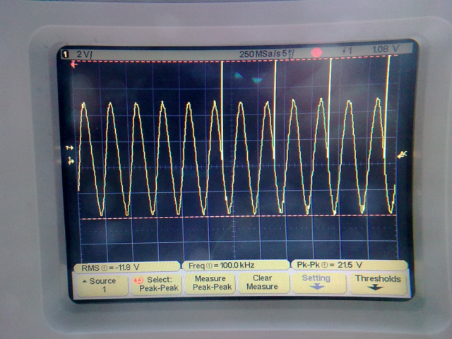

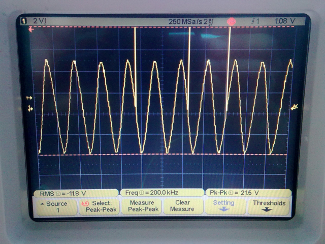

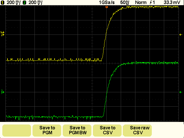

das ist schön, das ihr noch lebt!
Ich hab's mal getestet, liegt definitiv an der FW.
Linkes Foto ist die 092er, rechtes die 091er...kaum zu glauben!
Gruß Michael
von Stefan E. (stefan_e)
Das Problem hat sich bei mir durch drehen an der Timebase aufgelöst. Mal
Default-Setup gemacht?
Jedes mal, auch mal zwischendurch, falls da noch Reste gewesen wären...
Ab 100nS fängt's (zuckt)an, dann bei 50nS wird es extrem und bei 20nS
gibt's dann richtige Treppchen, egal welche Spannung ich einstelle. Der
1. Kanal funzt einwandfrei.
Bei der 91er tritt es auf keinen Fall auf!
Was da wohl schiefläuft?
Wie bist du vor gegangen mit der Timebase?
Stefan:(hast du meine Mail nicht bekommen?)
Gruß Michael

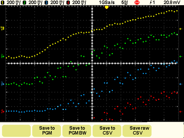

von Rolf W. (rowue)
Erstmal würde ich mich freuen, wenn Fehler im Ticket diskutiert
werden - hier können schnell mal drei-vier Posts dazwischen kommen
und dann wird's unübersichtlich.
Wie aus dem Ticket ersichtlich, tritt der Fehler beim Übergang
von 0.91 zu 0.92a ab r245 auf. Das ist der Punkt, wo "wir" Hayos
0.96HE "reingemerged" haben. Bei Hayo verläuft der Übergang zwischen
0.87Beta und 0.92HE. Es scheint nur die Hardware-Version /C7.0L/
betroffen zu sein, welche für Problematiken mit Spikes bekannt
ist (wurden die damals beseitigt- wenn ja: wie?).
Die anscheinende Zeitbasenabhängigkeit des Fehlers liegt in der
Darstellung - für Zeitbasen >= 100ns werden Werte entfernt/gemittelt,
bei 50ns haben wir etwa eine 1/1 Darstellung, bei Zeitbasen <= 20ns
werden die Linien interpoliert - da fällt der einzelne "Ausreisser"
stärker in's Gewicht.

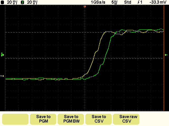

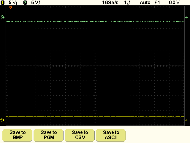

Sagt mal wurde eigentlich jemals geklärt, wo man ansetzen müssten, um
den zeitlichen Versatz zwischend den Kanälen zu entfernen?
Vermutlich führt da kein Weg am neuen VHDL Design vorbei, weil es an der
Ansteuerung der ADCs liegt, oder?
Kürzlich bin ich da nämlich wieder drübergestolpert, ist schon ziemlich
hässlich.
Michael

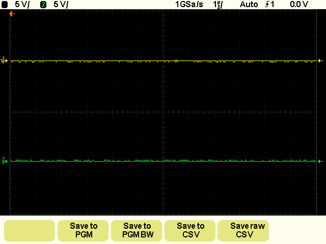

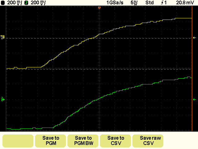

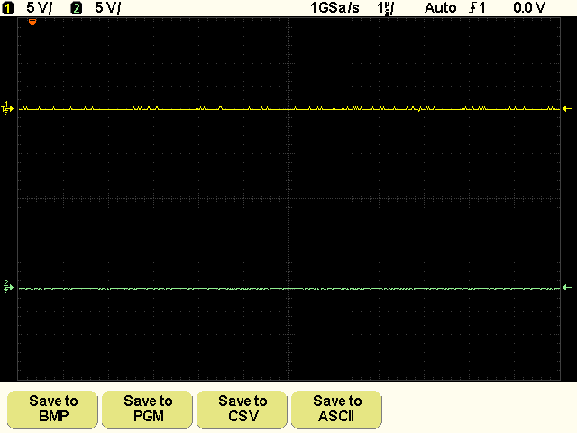

so, ich hab' jetzt mal das Ticket 46 (Zeroline-Correktion) in's SF rein
gesetzt, hier mal der link dazu:
https://sourceforge.net/apps/trac/welecw2000a/ticket/46
hoffe es kommt einigermaßen ruber.
Gruß Michael
von Rolf W. (rowue)
Wir können in der Signal-Aquise ansetzen und einen "Shift" der Werte
einbeziehen ;)
Wir können es auch in der Nios-FW - bis zu einem gewissen Grad
korrigieren - ein Vorschlag war damals über viele Geräte die
Offsets zu messen, allerdings denke ich, dass da auch ein
selbstkonsistenter Abgleich am Gerät möglich ist ;)
> hässlich.
Sieht nicht gut aus ;) - Hast Du Lust da auch mal ein Ticket
zu "filen" ;)
> Gruß
> Michael
Grüße,
   rowue
von Rolf W. (rowue)
> http://sourceforge.net/apps/trac/welecw2000a/ticket/46
Sieht doch schon mal sehr gut aus ;)
Kommt es - wobei das Rauschen selbst von dem Fehler nicht beeinflusst
wird ;)
Vorschlag 1: Evtl. wäre eine englische Fehlerbeschreibung netter,
es gibt zwar anscheinend nicht so viele nicht deutschsprachige
Nutzer, aber so sieht jmd., der der deutschen Sprache nicht
mächtig ist, dass der Fehler bekannt ist ...
Vorschlag 2: Wenn Du mal in Ticket 45 schaust, kannst Du sehen,
wie Bilder gleich im Ticket angezeigt werden, spart den Aufruf

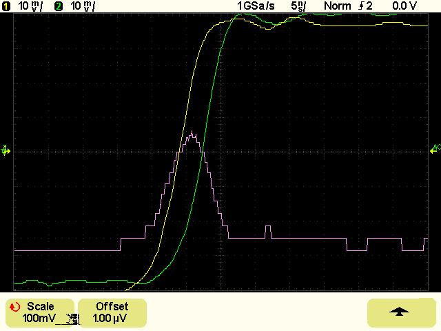

von Rainer W. (rawi)

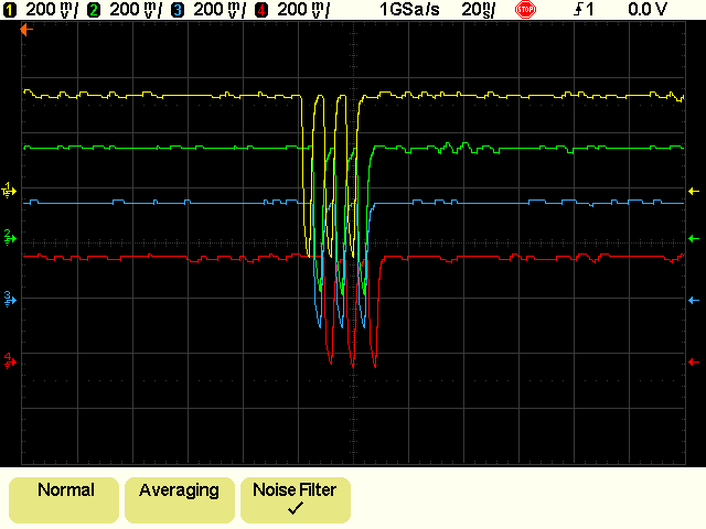

Ich habe den Test auch noch mal auf meinem W2024A gemacht, d.h. Flanke
des ProbeComp-Signals mit FW 1.2.OS.0.91 (Build: Falk 10. Aug. 16:43,
RAM ) bzw. FW 1.2.OS.0.92 (Build: falk - 20091025, Flash), jeweils nach
"Default Setup" und Kalibierung (ADC, Zero, DAC) mit Norm-Trigger. Ich
sehe manchmal die gleichen Fehler, aber mir ist unklar unter welchen
Bedingungen sie auftreten. Eine Versionszuordnung sehe ich nicht so
klar.
(Graphiken sind für bessere Lesbarkeit nachbearbeitet)
Gruß, Rainer
von Rolf W. (rowue)
Rainer W. schrieb:
> klar.
Die Versionszuordnung dürfte dann klarer werden, wenn Du schaust,
ob der Fehler in der 0.91 überhaupt auftritt. Dies scheint nicht
der Fall zu sein. Das der Fehler in der 0.92a alternierend auftritt
ist hingegen eine sehr interessante Info. Wenn Du mal rausfindest,
wie Du das ein- und ausschalten kannst, wäre das eine interessante
Info für das Ticket-System ;)
> Gruß, Rainer
Grüße,
   rowue

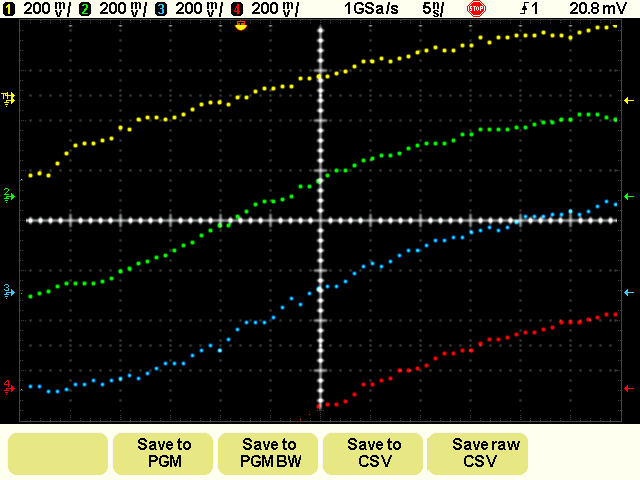

Hallo Rolf,
ich kann mich entsinnen, das ich dasselbe Phänomen wie bei Rainer,
schonmal beobachtet hatte!
Es war allerdings nur ein einziges Mal aufgetreten (92er Ver.), das
beide Kanäle ( beim Rainer 4 Kanäle) schön gleich waren, da hatte ich
ein 27MHz. Rechteck-Signal gemessen!
Wie schon mehrmals beschrieben worden ist, tritt die Flankenferkelei, ja
erst bei 1GSa/s 100nSek. abwärts an !
Gruß Michael
von Torsten W. (wirehead)
Ich habe das problem nur auf kanal1 bemerkt und screenshots gemacht,
allerdings ist es nun nach einem default setup nichtmehr vorhanden...
Beide Kanäle sehen jetzt aus wie Kanal 2.
Nicht Reproduzierbar, bisher...
Kann eventuell starttemperatur mit reinspielen?
Was mir noch aufgefallen ist, ist das Linien verschwinden wenn man vom
XY betrieb zurück auf Main wechselt.
Wenn man Quickmeasur aufruft deutet die anzeige und die Cursor darauf
hin das diese allerdings nur unsichtbar sind.
Abhilfe Neustart oder Autoscale drücken.

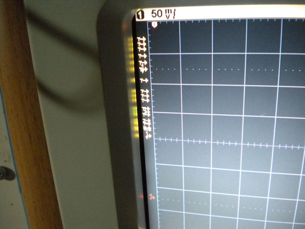

Im 4. Bild sieht man artefakte im menue. Diese entstehen bei mir nur
wenn ich die settings im Math Menue aufrufe.
Aufgefallen ist mir auch das die gelbe "1" in der Tittelzeile neben dem
spannungsbereich verschwindet wenn man die 0 Linie von kanal1 nach unten
verscheibt.
Kleinigkeiten...
Hardware:8C7.0H
Software:0.92a
Torsten

von Chris (Gast)
Jetzt hats bei mir doch funktioniert mit der Sicherungskopie und dem
Updaten der neuen Software. Aber son Paar Fragen sind noch offen:
- Ich habe als Testsignal ein PWM mit 5V Amplitude, etwa 5kHz und 25%
Pulsweite. Warum zappelt das Signal laufend und steht nicht stabil?
- Früher war auf der rechten Seite mal ein Menü wo man z.B. Werte
ablesen konnte wie Deltas zwischen Cursoren oder so, jetzt geht das
Oszillogramm über den ganzen Schirm. Wo krieg ich jetzt das Menü wieder
her?
- Zum Mode: Sollte es nicht so sein dass im Normal Mode das Bild nach
einem einzelnen Triggerpuls stehen bleibt wenn weitere Triggerpulse
ausbleiben, während im Auto Mode das Bild laufend aktualisiert wird?
Oder wars andersrum? Bei mir ists auf jeden Fall so dass egal was ich
einstelle das Signal nie stehenbleibt, was ich ziemlich unpraktisch
finde, wie soll ich denn da Schaltverhalten ansehen?
von Marius W. (mw1987)
Zu 1.: Dein Oszilloskop triggert nicht richtig. Deshalb steht das Signal
nicht stabil.
Zu 3.: Auto Mode heißt, dass nach einer gewissen zeit automatisch ein
Triggerimpuls ausgelöst wird, ob eine Flanke da war oder auch nicht
(Bild zappelt, wenn keine richtige Flanke da ist). Normal Mode wartet
bis eine gültige Flanke erkannt wurde. Was du suchst ist der
Single-Shot-Modus.

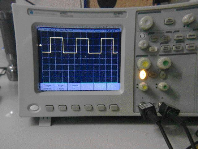

von Chris (Gast)
Ich messe ein PWM Signal mit etwa 5kHz Frequnz, 5V Amplitude und
verschiedenen Tastverhältnissen (zum Zeitpunkt der Messung natürlich ein
konstantes Tastverhältnis). Das Signal generiere ich mit einem ATtiny13.
Dass der Trigger besser funktioniert wenn man höher dreht hab ich auch
schon festgestellt, aber dadurch kann ich das Problem nicht beseitigen.
Angeschlossen ist das Signal auf Ch1, Ch2 ist aus.
Ich benutze 1.2-OS-0.92a auf einem W2012A.
Ob ich auf steigende oder fallende Flanke triggere ändert nichts am
zappeln. Soweit ich das sehe ists auch nicht so dass das Gerät wenn es
zappelt mal zwischen steigender und fallender Flanke nicht unterscheiden
kann, sondern triggert an ner stelle wo das Signal auf Null ist.
Default Setup ändert auch nichts.
Force Trigger kann man im Normal Mode benutzen wenn nichts angezeigt
wird und grad keine Triggerbedingung kommt. Durch Drücken von Force Trig
löst er einen Triggervorgang manuell aus. Das kann man gut nutzen um zu
sehen was das Signal gerade treibt, z.b. ob es low oder high ist oder
völlig außerhalb des eingestellten Messbereichs. Wenn man beim Welec auf
dem Stop Modus ist kann man sowas ähnliches mit Druck auf Single
auslösen. Wobei da aber auch schon wieder die Frage ist: was sollte das
Gerät eigentlich machen? Nichts bis ein Triggerimpuls kommt und nach
diesem einen Puls anzeigen und stehen lassen? Oder ist das wirklich die
Auslösung einen Triggerimpulses in dem Moment wo ich auf den Knopf
drücke?

von Rolf W. (rowue)
Moin ;)
nach dem kleinen Wink mit dem berühmten Zaunpfahl habe ich mich
dann mal hingesetzt und die Zeit wo ich hier noch das W2022A habe
ausgenutzt:
http://sourceforge.net/apps/trac/welecw2000a/ticket/45#comment:3
Wer die Version testen möchte: Flash- und Ram-Version anbei. Wie sieht
das eigentlich aus: Kann man sich als normaler Nutzer beim
Trac/Sourceforge
auf ein Ticket "CCen" (also gibt es da (unten) ein Feld mit CC, wo
mensch
sich eintragen kann)? - Damit bekommt man alle Staus-Meldungen zum
Ticket mit.
Es wäre mir lieb, wenn jmd. anderes die Version (am besten flashen
und Kaltstart) mal testen kann, dann kann ich die Änderungen
comitten und das Ticket schliessen.
Grüße,
   rowue
PS: Screenshot: 5MHz Dreieck
Hallo rowue,
habe gerade mal angefangen, den Fehler mit der Verzerrung zu suchen.
Problem bei mir ist, dass die Verzerrung bei der .91er (r244) auftritt
und bei der .92er (r245) alles OK ist.
Ich werde mal deine Flash testen.
@rowue
Nach deiner Änderung bring ich jetzt die Verzerrungen (nur Kanal 1)
nicht mehr weg ;-) Davor hats gepasst g
> Grüße,
>    rowue
Unter FW OS-0.92 sind die 250 MHz Störungen auf der Flanke
reproduzierbar an- und abschaltbar. Die gleiche Bedienungssequenz führt
bei der FW OS-0.91 nie zu Störungen.
@Michael D.: Du hattest Recht
Ich habe das mal als Ticket eingetragen
http://sourceforge.net/apps/trac/welecw2000a/ticket/49
Was mir auch noch in der 0.92 (Build stefan 20091030) aufgefallen ist:
"Autotrigger" endet (oft) im Stop-Zustand, aber mit grüner
"Run/Stop"-Taste und wenn die Störungen da sind, muß ich unrealistisch
hohe Pretrigger-Werte einstellen, damit ich die triggernde Flanke zu
sehen bekomme.
Gruß Rainer

von Rolf W. (rowue)
Rainer W. schrieb:
>> Grüße,
>>    rowue
Danke für das schöne Ticket!
Der Fehler tritt btw. bei mir mit beiden Geräten auf. Ich würde
diesen Fehler im Autoscale suchen.
> [Trigger]
> Gruß Rainer
Grüße,
   rowue
Hallo Rainer/Michael,
#49 funktioniert bei mir auch. Es scheint, also ob durch den Aufruf von
Autoscale und die damit verbundenen Registerwechsel der FPGA verstellt
wird.
Hallo rowue,
ja mit dem Einspielen der "original" FW (ich habe nur noch die von
brunow) hat sich der Fehler bisher immer beseitigen lassen.
Dann kommt eine neue FW drauf und irgendwann verstellen sich die
Register so, dass das Signal verzerrt ist.
Ich versuch mal, meine Originalregistereinstellungen zu dumpen und im
laufenden Betrieb zu ändern.
Hallo Rolf,
ich habe gerade deine ram raufgespielt (build rowue - 20091116 aus
Beitrag "Re: Wittig(welec) DSO W20xxA Open Source Firmware (Teil2)")
Bei mir auf dem W2024A sind damit die Flankenstörungen definitiv noch
da.
Hast du meine Sequenz zum Reproduzieren des Störungen-Modus mal
probiert?
Gruß Rainer
Hallo Rolf,
Ich habe jetzt nochmal deine letzte FW (20091116) drauf gespielt und mit
dem internen Signal bis (200mV/Div) 5n/S getriggert, allerdings mit dem
Standart-Trigger und mal 2 Bildchen gemacht!
1. ist ohne Denoising das 2. mit Denoising (Noise Filter geht jetzt bis
2nS ???)
Ich denke es sieht aus wie es soll!!!!!!!
Irgend Jemand wollte doch mal den internen Generator auf 25MHz
aufpumpen,(Sinus,Rechteck ist ja vorhanden) oder? Das wäre doch mal was,
wenn das dann noch optional einstellbar... was ein Highlight!!!
Außerdem besteht ja die Möglichkeit das Generatorsignal nach außen zu
führen.
Gruß Michael

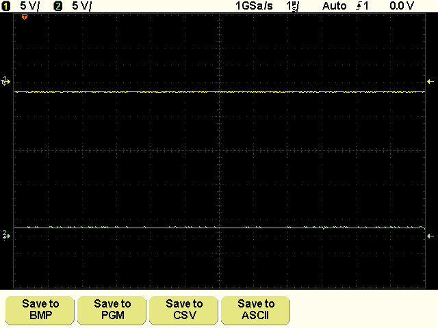

Wenns unter windows geht bin ich dabei. (versuch grade nen upload mit
perlscript)
Hab jetzt mal die aktuelle testversion drauf, Kanal1 sieht noch nicht
schön aus...
Das konnte ich bisher auch nicht beseitigen.
Torsten
was ist das denn? Was für ein Signal hast du da gemessen? Intern oder
Extern? Was für eine Frequenz hat Dieses?
Gruß Michael
Internes 1khz
Mein Generator steigt nämlich noch langsamer...
Hallo Torsten,
also ich jetzt mal deine Messung nachvollzogen, weil ich mich schon
gewundert habe, das du so eine niedrige Amplitude hast!
Ich nehme mal an, das du den Tastkopp auf 10x stehen hast?!?
Habe mal mit deinen Einstellungen einen Shot gemacht ohne Denoising,
interne 1KHz, 20mV/Div, 5n/S,  Tastkopp auf 10x ohne Anpassung an die
Scalierung dann kommt das bei mir raus!!!
(Ich sehe gerade, das ich da eine Verschiebung habe, hm)
Bedienungsfehler Deinerseits vielleicht?
Gruß Michael
....boah, hier der richtige Shot!!! Hammer's bald?
Ich messe sowohl mit dem fluke als auch mit dem oszi (mit anpassung der
taskopf einstellung 1:10) 370mV RMS
Was soll da denn offiziell rauskommen aus dem anschluss?
Edit: Sieht doch aus wie bei mir, nur ohne Zacken ;-)
Torsten
hmm, ich habe 250mV RMS gemessen!
stimmt, sieht genauso aus, nur hatte ich die Zacken 'früher' auf dem
2.Kanal!
Mit der letzten 092a die hier zur Verfügung stand, seit dem nicht mehr,
alles wie es sein soll.
Gruß Michael

konkret nichts zu finden war.

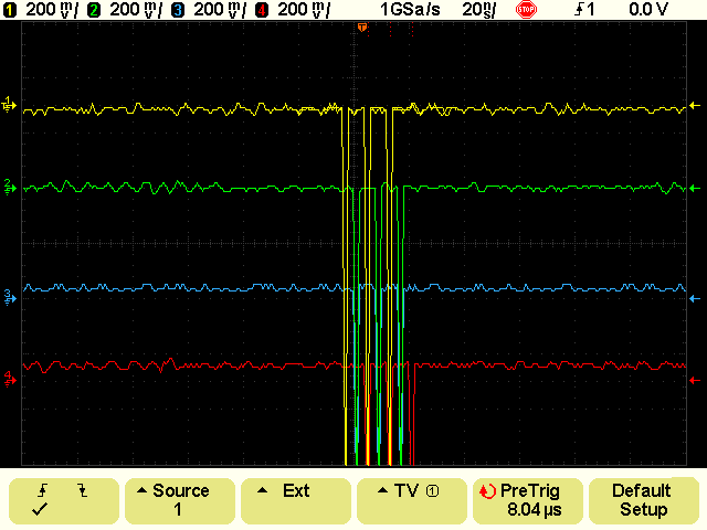

Ich sehe, verstärkt bei eingeschaltetem Noise-Filter, auf den Signalen
sporadische 3er-Gruppen von schnellen Spikes, die auf allen 4 Kanälen
(fast) synchron auftreten. Die Spikes haben einen Abstand von 8 ns und
sind am besten zu sehen, wenn der Persist Modus des Displays aktiviert
ist, sonst huschen sie ab- und zu mal durch. Soweit ich das
Raw-Datenformat richtig verstehe, sieht es so aus, als ob von jedem
Kanal die Daten eines ADCs betroffen sind und der Wert 0 gelesen wird.
In dem zeilennummerierten Ausschnitt gehts bei (Original-)Zeilennummer
14820 mit so einem Burst los. Die Spikegruppen haben anscheinend eine
feste Struktur: Ch. 1, 2+3, 1+4, 2+3, 1+4, 2+3, 4.
Weiter wundert mich der Zeitversatz zwischen den Kanälen. Bezogen auf
Ch.1 sind das etwa 9, 11 und 18 ns (ProbeComp Signal, 1:10, Ch3 mit 2x27
Ohm).
Mich macht stutzig, dass die Spikes einerseits anscheinen statistisch
auftreten und andererseit kräftig mit dem Noise-Filters korreliert sind.
So gesehen ist mir nicht klar, ob das Firmware, FPGA oder Hardwaredesign
ist. Oder hat mein Scope 'ne unbekannte Macke?
Gruß Rainer

Deine Spikes sind bei weitem keine neue Erscheinung! Bei mir treten
diese Spikes besonders bei kaltem Gerät auf. Diese Spikes hängen ganz
offensichtlich mit dem adc_change12_reg zusammen...dreht sich nicht die
Diskussion hier seit einigen Monaten um nichts anderes mehr?
Auch der Zeitversatz zwischen den einzelnen Kanälen wurde vor einigen
Monaten schon intensiv besprochen- es gibt dazu sogar eine Aufstellung
wie groß der Versatz bei den einzelnen Geräten ist.
Hier sind die einzelnen Posts halt nicht einem spezifischem Thema
zuzuordnen, daher ellenlang und total unübersichtlich!
Gruß, brunowe

Ist die Liste mit dem Zeitversatz der einzelnen Planes irgenwo auf SF zu
finden?
Was mir noch aufgefallen ist: Im Delayed Mode der Build: rowue-2009116
ist mir ein Problem aufgefallen. Es wird die information links NEBEN dem
Cursor Window auf der unteren Schirmhälfte angezeigt. Wenn man nun das
Fenster an den linken Rand schiebt werden ungültige Daten angezeigt.
Ist der Bug bekannt (oder sogar in der 92a gefixt) oder soll ich dazu
ein Ticket schreiben?
Ich hatte hier im Thread nur von Spikes auf festen Positionen, auf
einzelnen Kanälen usw. gelesen, was für diese 3er-Gruppen nicht
zutrifft.
Weil bei 50ns/div (oder schneller) immer alle Samples zu sehen sind,
hoffte ich, dass die Korrelation mit dem aktiven Noise-Filter und das
feste Muster bei der Ursachenforschung helfen könnten.
> ... daher ellenlang und total unübersichtlich!
wie wahr. ;-)
Was tut die Noise Filter Funktion eigentlich genau? Ich hatte die so
verstanden, dass sie nur nicht angezeigte Werte zu einem Anzeigewert
mittel, d.h. bei 50ns/div sollte sie gar nichts tun. Ist das der Stand
der Dinge? Lassen sich solche Algorithmen vielleicht im Wiki
dokumentieren unter "Inside of the W20xxA"?
Gruß Rainer
Beim Vergleich der 3er-Spikes von FW OS-0.91 (Falk 20090810) zu OS-0.92
(rowue 20091116) fällt eine geänderte Sequenz auf:
0.91:  Sequenz 1, 2+3+4, 1,   2+3+4, 1,   2+3+4
0.92:  Sequenz 1, 2+3,   1+4, 2+3,   1+4, 2+3,   4
In beiden Fällen sieht man im Raw-File, wie die Spikes auf 0 gehen.
                    OS-0.91    OS-0.92
adc_change12_reg      20000      20000
adc_change34_reg    200000A      20000
@brunowe: Gibt es die bisherigen Erkenntnisse zu den Spikes irgendwo
schon in geordneter Form oder ist das hier auf mehrere Threads gut
verteilt? Bei SF konnte ich nichts dazu finden.
Gruß Rainer

von Falk W. (dl3daz) Benutzerseite
Bruno We schrieb:
> Hallo Rainer,
> meines Wissens gibt es noch nirgends eine geordnete Sammlung über das
> Auftreten der Spikes...
Die Spikes hängen direkt mit dem adc_NN_change Register zusammen. Setzt
man das Bit, das die Spikes verhindert, gibt es die elenden Verzerrungen
ab ~50MHz.
Daher auch das Auftreten des einen oder anderen Problems in 0.91, 0.92,
0.93.
Mir war mal aufgefallen, daß die Spikes ohne Trigger (Auto) immer am
Ende des Samplebuffers erscheinen. Die Dinger haben auch immer den
gleichen Wert, der sich aber bei Änderung an der Zeitbasis ändert.
Nach dem Einschalten haben die, wenn ich mich richtig erinnere, immer
den Wert 0. Ich habe mal ein paar Raw-dumps animiert:
http://www.youtube.com/watch?v=3uFKkHVfNQI
Es sollte kein Problem sein, die in der FW zu eliminieren.
Ich mir habe die aber immer nur bei 1GS/s angesehen.
Falk
also ich habe heute die Build rowue-2009116 wieder durch die aktuelle
0.92a erstezt.
Anbei ein Persist über 15min von den Spikes.
Das kuriose ist das die spikes bei der Build 2009116 auf der anderen
seite der flanke waren und zwar von oben nach unten... Sah da genau so
aus.
Ein weiteres Puzzelstückchen.
Torsten
Das gleiche hatte ich bei 50ns/Div. gemacht:
http://consult42.com/tmp/screenshot-0000.gif
Edit: Noch eins: http://consult42.com/tmp/triggerprobs3.gif
Und noch eins...
Falk
Bei mir kam leider nie so ein schönes muster raus, bzw. traten die
spikes nicht auf bei so kleinen zeitbasen.
Hallo Falk,
Spikes an fester Position sehe ich bei mir auch, und zwar wenn das Scope
mit Auto-Trigger (od. Standard) frei läuft, d.h. wenn kein triggerndes
Signal anliegt. Dann sehe ich mit 1GSa/s 50nm/div (oder schneller)
stabile Spikes bei einer Pretrigger-Einstellung von 8.04 us.
Ein fester Zeitbezug zum Autostart der Aufzeichnung macht die Dinger
vielleicht etwas greifbarer.
Nebenbei sind mir noch drei Dinge in der 0.92 aufgefallen:
1. Im Screenshot zeigt sich noch ein Darstellungsfehler beim genau
zeichnenden Linienalgorithmus. Es werden oben manchmal Punkte gezeichnet
(hier rote vom Ch4), die anscheinend die "Verlängerung" von zu weit nach
unten geschobenen Signalen sind.
2. Die Zahlenangaben für die Cursorpositionen hinken beim Verschieben
eines Cursors manchmal endlos (ca. 4s) hinter den dargestellten
Linienpositionen hinterher.
3. Wieso sind die Zeitangaben für die Cursor X-Positionen eigentlich auf
den Bildschirmrand bezogen? Für's praktische Leben ist doch der
Zeitbezug zur Triggerposition die entscheidende Größe. Dann wäre das
auch konsistent mit den Y-Angaben, die sich ja auch auf einen bestimmten
Signalnullpegel beziehen. -> Verbesserungsvorschlag
Gruß Rainer

Bei deinen letzten FW's, war ein Fehler (extremes Rauschen bzw.
Treppchen im oberen Frequenzbereich vom 2. Kanal), der in der Vers. vom
Rolf behoben wurde (Flash_1.2-OS-0.92a,
Flash_TomCat_16112009_Rolf(rowue)) ...nur mal zur Info!

von Rolf W. (rowue)
Hayo W. schrieb:
> Hi,
Hi, sorry erstmal für's lange nicht melden, resp. für's
späte melden, ich ziehe zum 01.03. für einige Zeit nach
Freiburg und bin hier etwas im Umzugsstress....
> @Rolf
> was hast Du denn im Detail geändert?
Zwei Dinge:
a) werden einige Werte wieder aus dem Flash gelesen
b) habe ich die adc_change Regs wieder auf 0x20000 gesetzt
Die Änderungen im Detail:
http://sourceforge.net/apps/trac/welecw2000a/changeset/316
Das Ticket mit dem Problem:
<frotzel>
Schön, dass es sowas wie svn und trac gibt
</frotzel>
An der Signalstörung im Bereich 250/500 MSa/s bin ich noch dran,
allerdings sieht es so aus, als ob die "Verwürfelungen"
Kanal-Abhängig sind und da ich mir den vierten Kanal
gerade "verlötet" habe (schwingt jetzt), werden weitere
Aktionen da etwas warten müssen.
Als ich "routinemässig" den 1GSa/s Bereich mit 'nem Dreieck
(zweistellig MHz) gemessen habe, ist mir noch aufgefallen,
dass die Sampling-Abstände zwischen den einzelnen ADC's
nicht äquidistant sind, sondern, dass es eher so aussieht,
als würden zwei zur gleichen Zeit abgefeuert. Dies ist auch
sehr schön zu sehen, wenn mensch die Flanke vom Probe-Signal
mit 1GSa/s misst (Treppen). Ich sehe mal zu, dass ich da noch
was zusammengefasst bekomme.

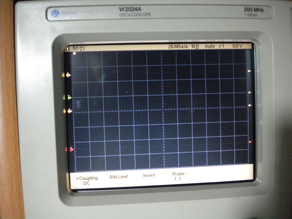

von Roberto (Gast)
Hallo Uwe
Ich habe Version 1.2.OS.092 (W2024A)
Wenn ich einschalte ist das Fenster mit der Version, nur mehr ganz kurz
sichtbar. (vorher war es länger ..)
und Kanal-1 Led leuchtet (Taste).
Am Bildschirm habe ich links aber  drei gelbe Anzeigen: 1,T, 1T
und die grüne Anzeige (2) und die rote(4)
Es ist aber nur Kanal 1 ein und oben im Fenster auch nur Kanal 1
sichtbar.
Horizontale Linien sehe ich keine..
Wenn ich Kanal 2 Aus und Ein Schalte, ist dann links nur mehr Kanal 1 zu
sehen..
Die Linie für Kanal 1 sehe ich aber erst, wenn ich Kanal 4 AUS und EIN
schalte :-(
l.G. Roberto
oje, der Roberto steht noch im Dunkeln, vielleicht setzt du mal ein paar
Bildchen hier rein, dann könnte man das evtl. ewas besser
nachgvollziehen???

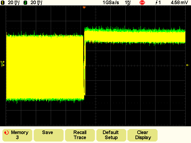

Zu der Nulllinie: Habe jetzt noch mal 1Std. getestet und Screenshots
gemacht.
Die ersten beiden Shots sind von Rolfs 092er Version(11162009), erstes
Shot ist die Grundstellung mit Auto-Trigger, 5V-DIV, 1GSa/s 1µs und kein
Signal anliegen!
Der 2. Shot sind die Linien Verschoben!
Der 3. Shot ist von deiner Ver., also 097Beta, auch hier die
Grundstellung und mit ADC sowie Dac Calibrierung und Einstellungen wie
oben!
Der 4. Shot ist dann wieder verschoben, 1.Kanal nach unten und 2.Kanal
nach oben gezogen, auch hier ist was nicht in Ordnung.
Jetzt habe ich aus dieser Stellung eine DAC-Calibrierung durch geführt
und habe danach die Kanäle wieder in die Grundstellung gezogen, danach
sieht es so wie auf dem 5. Shot aus!
Ist das jetzt nur bei mir so, oder hat das jetzt mal noch Jemand
getestet???
Gruß Michael

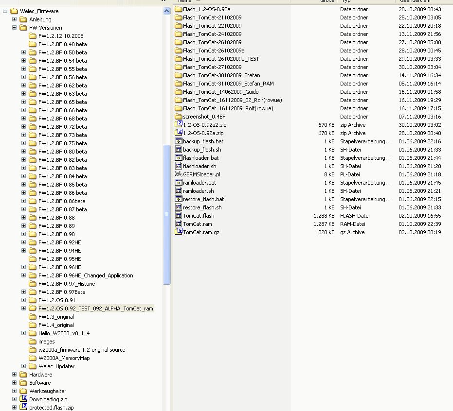

Da hier einige Fragen über die bisherigen FW-Versionen gestellt wurden,
habe ich mal von meinen Ordnern einen Screenshot von den bisherigen
FW-Versionen gemacht:
Die BF 1.2 sind vom Hayo.
Die FW 1.2.OS sind vom Rolf(rowue), Guido und Stefan mit z.B. 3. Trigger
usw.
Der Grau unterlegte Ordner sind noch rasche Testversionen mit
Datumsangabe!
Ich hoffe einen kleinen Überblick verschafft zu haben.
(das nimmmt schon bald eine eigene Festplatte in Anspruch)
Gruß Michael
von Blue F. (blueflash)
hab soeben nochmal gegengetestet mit W2014 und mit W2022. Keine
Verschiebung!
Das deutet auf eine Abweichung der Verstärkung auf der Hardwareseite hin
- Bauteiletoleranz vermute ich mal.
Die Faktoren in der Firmware (Skalierungsfaktor und DAC-Faktor) sind ja
abgestimmt auf die Eingangsverstärkung der Eingangsstufe. Wenn es da
Abweichungen gibt kommt es zu diesem Verhalten. Ich habe eine ganze Zeit
rumgetüftelt bis es stimmte. Allerdings habe ich als Referenz natürlich
nur meine beiden Geräte.
Würde mich mal interessieren ob das bei anderen auch auftritt, und ob
das evtl. mit der Hardwarerevision zusammenhängt.
Normalerweise macht man bei ADCs auch noch eine Verstärkungskorrektur
die dann sowas auch mit ausbügeln kann, die habe ich aber nach einigen
Tests wieder rausgenommen, da die Performance darunter ziemlich gelitten
hat.
Gruß Hayo

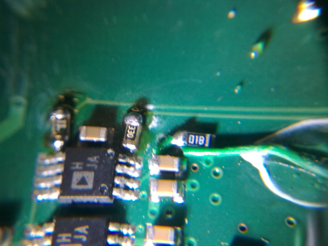

Hier mal ein Foto von dem Umbau. Da wo jetzt der 33 Ohmler sitzt, klebte
vorher der Nuller Wiederstand.
Das ganze natürlich 2mal pro Kanal!
ich schon wieder...
Hayo,
Die BF097beta ist mit der BF097-Historie identisch, haben beide dasselbe
Datum 21.10.2009 und dieselbe Uhrzeit!
Bevor ich das Welec ausschalte, habe ich mal 2 bildchen gemacht.

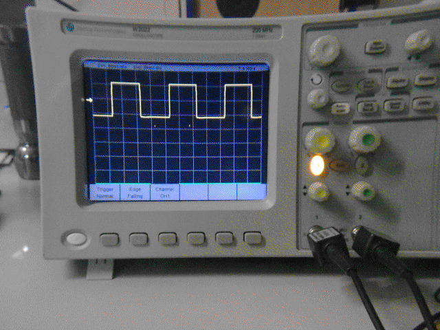

Das 1Khz Rechtecksignal auf dem 1.Kanal ist vom Probcomp.
Die Einstellung auf dem 1. Foto ist 50mV/div, Timebase auf 5MS/s.
Auf dem 2.Foto 50mV/div und die Timebase auf 1MS/s.
Die Signale sind sehr sauber und werden präzise dargestellt, soweit ic
das beurteilen kann.
Der 2.Kanal hat irgendwie keine Lust etwas anzuzeigen.
Bei der Triggerverstellung sowie bei der Spannungswahl, friert ab und zu
das Bild ein.
Jetzt stand in der Preview nur die W2000a.sof vom 27.11.2009 zur
Verfügung, die laut Beschreibung, noch etwas mit Fehlern behaftet ist.
Könnte sein, das das der Grund für die Freeser sind!
Ansonsten finde ich das neue Design sehr schön gemacht.
Halloo Hayo,
Habe mal die Doku's über den Einbau der 33 Ohm Widerstände zusammen
gesucht.
Der 1. Link zeigt an, wo diese auf dem Board zu finden sind:
Beitrag "Re: Wittig(welec) DSO W20xxA Hardware"
Der 2. Link zeigt die ausgetauschten Widerstände:
Der 3. Link zeigt das Rauschen vom 1.Kanal vor dem Tausch und das 2.Foto
nach dem Tausch der Widerstände.
Schaue es dir an und sag' mir deine Meinung ob es sich lohnt die jetzt
drinnen zu lassen oder nicht.
Wenn der Aufwand für die SW-Anpassung zu aufwändig ist, dann schmeiß ich
die wieder raus.
Im HW-Thread, konnte ich mich erinnern, das der Rolf(war's der Rolf?)
meinte, eine SW-Anpassung vorgesehen sei, will mich da jetzt aber nicht
festlegen. Das Thema ist hier ja Kilometer lang, bis man da mal was
findet...
Gruß Michael
@Michael D.
Hi Michael,
ich antworte Dir mal auf diesem Wege, damit alle anderen die auch
Interesse an der Sache haben mitlesen können.
>Das mit den Widerständen hat mir natürlich keine Ruhe gelassen und habe >bis
heute Nacht die Dinger wieder getauscht...mit der 10-Fachlupe, 3 >Pinzetten,
Löthonig, Wattestäbchen und Aceton.......was eine Popelei !
>Wie auch immer... wenn man mal ein einigermassen rauschfreies Signal >gewöhnt ist
und schaut sich nach dem Tausch das Ergebnis an........
>Ich muß sagen, es besteht ein großer Unterschied ! Die Nullinienkorrektur >hat
sich natürlich verbessert, das Rauschen hat aber gewaltig zu >genommen !!! Sieht
furchtbar aus, vielleicht könnte man doch eine >Softwareanpassung in Betracht
ziehen?
Also wenn der Unterschied so groß ist wäre eine Softwareanpassung
(umschaltbare Faktoren) sicher ganz praktisch. Damit das Ganze aber
nicht zu unübersichtlich wird müßte man sich zumindest auf einen
Widerstandswert einigen. Ich habe da Werte zwischen 20 und 33 Ohm in
Erinnerung.Welcher Wert ist denn da am meisten vertreten bzw. empfohlen?
Dann würde ich bei mir mal ein Gerät umrüsten damit ich die neuen
Faktoren ermitteln kann. By the way, was für ein Gehäuse (Bezeichnung)
ist das  und wo kriegt man die?
Ach ja, ich bin übrigens eifrig am Programmieren. Die Kanal-Delay
Korrektur funktioniert schon ganz gut.
Gruß Hayo

>- die Screenshotversion passt nicht zu der offiziellen Version
Ja, leider!
Hatte mir das so schön eingerichtet und jetzt funktioniert das leider
mit deiner Version nicht :-(
Habe dann mal probiert das "About Osciloskop"
Leider komme ich dann aus diesem Fenster nicht mehr raus..
Habe dann ein paar Tasten gedrückt, aber das Versionsfenster geht dann
nicht mehr weg :-(
Hatte versehentlich auch Kanal 3 Eingeschalten (blau)
Irgendwann, kam ich dann irgendwie raus und auf einmal hatte das Gitter
eine blaue Farbe :-( :-(
Wollte dann eine neue Version aufspielen, aber mit dem Hauptrechner ging
es einfach nicht mehr.... Ging dann mit dem Laptop.
Jetzt habe ich wieder die OS Version drauf.
Hier geht der Screenshot wenigstens.
Leider passiert jetzt das, das es zwei verschiedene SW-Versionen gibt
und in jeder gibt es ein paar gute Dinge.
Leider aber nicht alle in einer Version :-(
Wenn man die eine nimmt, muss man leider auf Dinge der anderen
verzichten :-(
Im Anhang zwei Bilder zur SW   1.2.OS.0.92
Bild 2 : ist nach dem Einschalten.
Sehe links die Zahlen für die Kanäle, aber keine Linie!
Hier dürfte aber nur Kanal 1 EIN sein.
Bild1 : das passiert, wenn ich mit dem Trigger nach oben fahre...
Ein Haufen von Trigger-Pfeilen
Die Linie von Kanal1 sehe ich erst, wenn ich am Kanalrad drehe
(Verstärkung)
Die Nummern der anderen Kanäle gehen erst weg, wenn ich einen anderen
Kanal AUS und EIN schalte...
l.G. Roberto

Die Gehäuse sind '402' mit 1% Tol. ! Man muß aufpassen, das man sie
nicht aus Versehen einatmet. Guido hat seine 24 Ohmler aus einem CD-Rom
Laufwerk, glaube ich!
Die 0603er  sind noch vertretbar, hatte in den 2.Kanal mal diese Grösse
mit '47 Ohm' bestückt, brachte aber keinen deutlichen Unterschied .
Ich denke, das man mit den 33 Ohm am besten fährt!
Ich hatte diese vorher durch gemessen und alle 4 hatten den absolut
selben Wert.
Im Schaltplan, den ich mal hier anhänge, wird an Pin 2 vom AD8131 eine
Spannung von 1,4V als Ideale Einstellung für den ADC-Eingang
(Adjustment) angegeben.
Ich werde das mal messen, mal schauen, was bei raus kommt!
Hoffentlich habe ich keinen HW-Defekt!

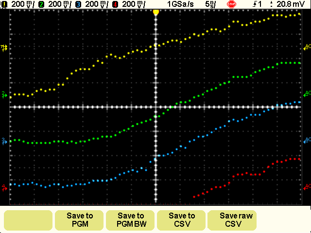

Allerdings wollte ich noch - etwas verspätet - melden, dass ich dasselbe
Problem wie der andere Michael habe: wenn ich nen Kanal hoch- oder
runterverschiebe, dann verhaut es mir die ganze Kalibrierung, vor allem
beim nach oben schieben. Es tritt auf allen Kanälen auf, allerdings
unterschiedlich stark und nach jeder Kalibrierung etwas anders. Wenn man
den Kanal wieder runterschiebt, passt wieder alles. Haben das noch
andere und fällt jemandem dazu eine plausible Erklärung ein?
Irgendwie will mir das nicht ganz einleuchten, aber vielleicht hat es
doch was mit den Widerständen zu tun, denn ich habe auch 33Ohm in Serie
zu den ADCs liegen...
Viele Grüße
Michael
von Michael H. (Gast)
Der Offset ist sehr merkwürdig: wenn ich die Spannungsbereiche
durchschalte, bleibt die Linie auf der Stelle, d.h. der Offset skaliert
in der Darstellung immer schön mit, so als würde sich der Absolutwert
beim Umschalten von 5V auf 10V verdoppeln.
Zum Vergleich wollte ich gerade die Sourceforge Version 0.91 testen,
aber die scheint nicht mehr zu funktionieren, nachdem die neue BF drauf
war...Scope lässt sich nur noch zu Schnappschüssen überreden, nicht mehr
zu Dauersamplen.
Leider bin ich mir nicht mehr sicher, ob das Offsetproblem vor dem
Einsetzen der Widerstände auch schon so aussah.
Wie sieht das beim Rest der Crew aus?
Michael
Keine Sorge, der vorerst letzte Post zu dem Thema:
Bei 0.92a Sourceforge tritt das Problem identisch auf.
Meine Hardwarerevision ist 8C7.C9.
Michael

Ich hatte auch die 33 Ohmler drinnen, ärgere mich jetzt ein bißchen, das
ich diese wieder getauscht habe, da das Grundrauschen um Einiges zu
genommen hat!
Die Linienverschiebung ist mit den 0 Ohm etwas minimaler, aber trotzdem
noch vorhanden.
Während der Messungen, hatten sich die Linien verschoben, so das noch
Spannungen angezeigt wurden, die garnicht mehr da waren. Werde das mit
der neuen FW. mal testen, ist ja Einiges gebaut worden...
Unter "UTILITY" ist die Option "MORE" für einen "Channnel-Delay" CH1,
CH2, von 0-16nS !
Vielleicht testest du mal einige Einstellungen damit. Je höher der
Delay, desto weiter runter kommt die Line. Mußt aber nach jeder
Delay-Auswahl neu calibrieren, sonst tut sich nix!!!
Wie sieht's denn bei dir mit dem Rauschen nachdem Tausch der Widerstände
aus?
Gruß Michael

Ich habe heute mal mit einem XR2206 einen FG. auf dem Breadboard
zusammen geschustert, der ist wohl nur mit 1MHz angegeben, da ging aber
noch was, wie man sieht!
Vielleicht wäre das eine vorübergehende Alternative für dich?!?
Hier mal ein Foto mit der neuen FW. vom Hayo.
Gruß Michael

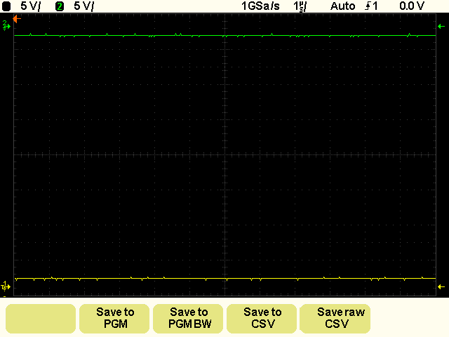

Ab 250MSa/s 5µs aufwärts (bei beiden Kanälen), hauen wieder die Spikes
durch den ganzen Bildschirm.
Verschiebe ich das Signal nach unten oder oben, werden diese mal mehr,
mal weniger! Hatten wir ja schon mal.
Michael H.
Du hast doch noch die 33 Ohm Widerstände drinnen, wie sieht das bei dir
aus mit den Spikes?
Gruß Michael
ich noch mal,
gestern hatte ich bei der Obigen Messung (Bild XR2206) den
'NOISE-FILTER' an, der die Spikes fast völlig unterdrückt. Währe
interessant zu wissen, ab welcher Frequenz der Noise-Filter einsetzt!
Gruß...
Hallo Hayo,
die Spikes treten schonmal bei 5v, 2V und 1V division auf! Zeitbasen von
250Msa/s -1Gsa/s
Ich teste das mal mit der Factorie-Einstellung, was bewirkt diese denn?
Muß ich nach der Auswahl, Factorie z.B., jedes mal eine komplette
Neucalibrierung durchführen oder wird diese gleich in das ADC-Register
geschrieben?
Na, da bin ich ja beruhigt, das das nicht bei mir nur so ist, dachte
schon, ich hätte was kaputt gemacht...
Nach RUN-Stop habe ich mal die Zeitbasen bei 250Msa/s durch geschaltet,
in der 2µs, 5µs Stellung sind die Spikes am heftigsten, habe mal ein
Foto davon gemacht.
Komischerweise ist ab 1Gsa/ nicht's mehr zu sehen, blick da net mehr
durch
Michael H.
Du hast doch ein W2024, oder?
Ich habe das  W2022A HW-Ver. 8C7.OL
Gruß Michael
von Roberto (Gast)
Hallo Michael D.
Habe mal deinen Versuch nachgestellt...
Bei mir kommen ab und zu Striche, im letzen Wellenberg von der
Sinusschwingung.
Passiert max. bis zum zweiten Wellenberg von rechts.
Der Strich geht dann aber nach unten!
Habe aber jetzt wieder die OS verion drauf.. 1.2.OS.0.92
W2024A  Hardware Verson 8C7.C9
Signal 200kHz pk-pk 10V
Eingestellt 2V/div
Warum zeigt es bei dir eigentlich 21V an ? Misst er da die Spikes mit ?
Bei mir kann ich aber nur 250MSa/5us  und 500MSa/2,5us einstellen ?!
Habe jetzt nochmal gemessen:
Bei mir tritt das jetzt auf von ca.
25MSa/s 10us   bis     1GSa/s 100us
Das Ganze ist auch stark abhängig von der Frequenz.
z.B. habe ich mit 200kHz bei 1GSa/s 200ns nix, aber wieder bei 20kHz
etwas.
Teilweise ist es so, je weniger von der Schwingung dargestellt wird, je
mehr Störungen gibt es..
l.G. Roberto
Hallo Roberto,
hast Recht, bei 200KHz sind die Spikes etwas weniger!
Und je nach dem, wohin das Signal verschoben wird(hoch o. runter),
wird's mehr oder weniger...komisch
Die 21V sind natürlich nicht korrekt, hatte aus versehen den Prob auf
2:1, hatte mich schon gewundert wo die hohe Spannung plötzlich herkommt.
Gruß Michael

So, habe mir die Sache mit den Spikes noch mal näher angesehen und
festgestellt, das diese bei mir ebenfalls wie beschrieben auftreten, nur
war mir das nie so aufgefallen, da ich meistens in den 1 GSa Bereichen
teste.
Das Ganze hängt definitiv nicht an der Firmware, sondern unter anderem
am ADC-Register Setting. So konnte ich bei mir beobachten, dass die
Spikes beim Factory Setting am geringsten sind und auch bevorzugt am
Ende der Meßstrecke auftauchen. D.h. wenn man im Memoryfenster bis an
den Anfang kurbelt treten sie fast überhaupt nicht mehr auf.
Eine Erklärung habe ich dafür Momentan nicht. An dieser Stelle möchte
ich allerdings Stefan nochmal mein dickes Lob aussprechen für den sehr
gelungenen neuen Triggermodus, der die Signale mit eiserner Faust im
Griff hält wo der Automodus nur am hin und her zappeln ist - super!
Gruß Hayo
Also mein Workaround für die Spikes ist folgender:
- ADC-Setting auf "Factory"
- den Memorybrowser ganz zum Anfang kurbeln
- Noisefilter an
Mit diesen Einstellungen sind die Spikes so gut wie verschwunden
