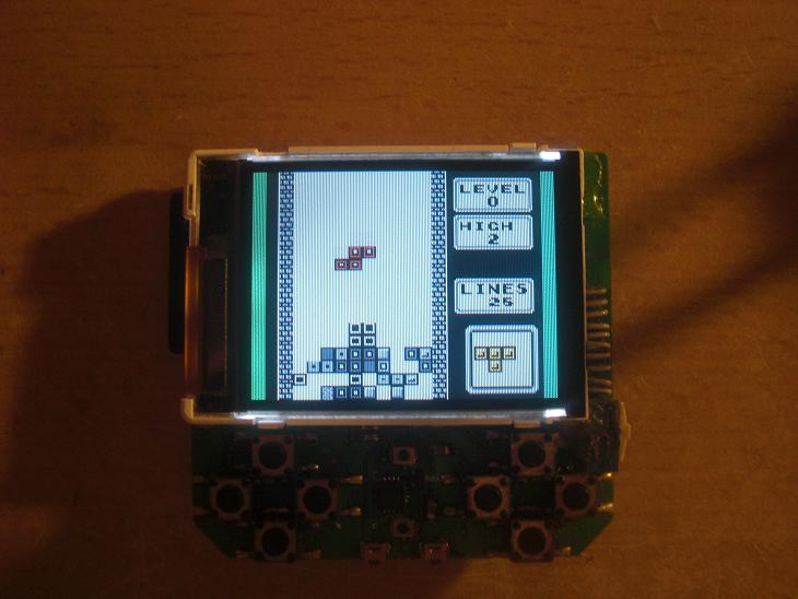

Ich wollte mal fragen ob jemand schon mal ein GameBoy Emulator oder
ähnliches für einen Mikrocontroller (arm… etc) geschrieben hat bzw sich
damit mal Beschäftigt hat.
Ich selber habe die Tage mich mal an einem Chip8 Emulator probiert.
http://www.youtube.com/watch?v=OyuSLipXvNk
Ist keine Portierung, alles selbst geschrieben.
Als Prozessor nutze ich einen AVR32UC3
512kbyte Flash
64kbyte SRAM
66Mhz (84Mhz overclock)
Und als nächstes wollte ich mich mal an einen GameBoy Emulator machen.
Da dieses aber etwas komplexer ist, bräuchte ich vielleicht etwas Hilfe.
Der GameBoy selber braucht 16kbyte RAM. Dieses sollte also kein Problem
sein.
Auflösung ist 160x144. Mein Display hat 176x132. Somit müsste ich bei
der Ausgabe ein paar Pixel wegschneiden. Wenn ich noch genug
Rechenleitung habe werde ich die Ausgabe einfach interpolieren.
Zum testen möchte ich die Spiele erstmal im Flash lagern. Dann später
vielleicht mit 16/32kbyte Buffer von der SD laden.
Falls jemand gute Infos zum Thema GameBoy Emulator hat oder vielleicht
schon mal einen geschrieben bzw angefangen hat, würde ich mich freuen
falls er mir ein paar Tipps für mich hat.
Bei Interesse an dem Chip8 Emulator, kann ich die Grunddatei mal
Hochladen.
An sich ist er aber nicht Geschwindigkeits-Optimiert, sollte aber auch
so ohne Probleme auf einem ATMEGA laufen(müssen nur die Grundfunktionen
angepasst werden).
Vorraussetzung sind natürlich Tasten(am besten 16st) + (64X32px)
Display.
Zippi

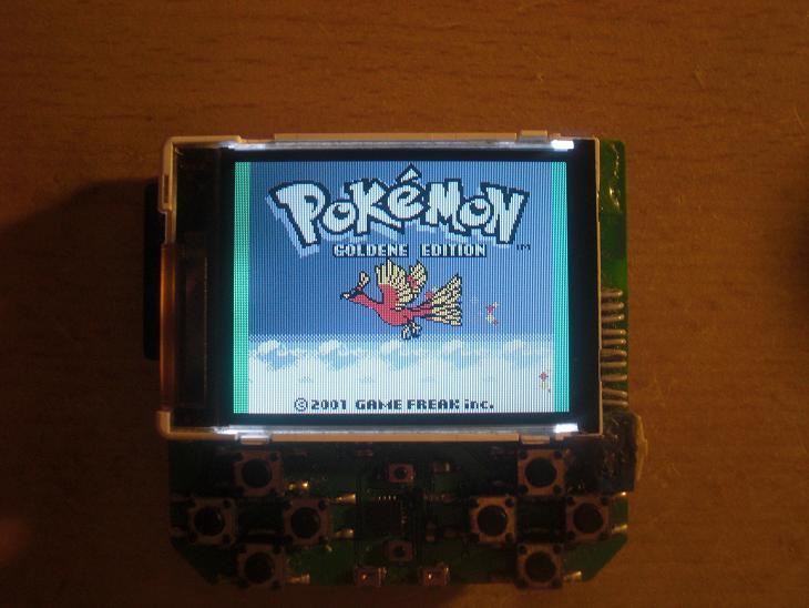

von Phil S. (zippi)
So mal wieder ein Zwischenstand von mir.
Also ich Habe jetzt 3 Spiele in Den Flash gepackt, Lade die aber dann in
meinen Emulierten ROM. Scheint auch alles ganz gut zu gehen.
Zur CPU: Habe mich jetzt doch dazu entschieden, den Emulator komplett
selber zu schreiben.
Habe die CPU auch schon zu 30% Emuliert.
Aber ich habe noch ein paar Fragen: Vll ist ja jemand hier der schomal
für den Gameboy oder Z80 Programmiert hat.
Es geht um ASM befehle:
LD A, (HL)    //Speichert in A den wert der in Adresse HL steht???
LD (HL),H    //Speichert in Adresse HL den wert H??? Welcher Sinn steckt
dahinter
LD (HL),L    // Speichert in Adresse HL den wert L??? Welcher Sinn
steckt dahinter
LD (BC),A    // Speichert in Adresse BC den wert A???
Sind meine Vermutungen soweit richtig?

So ich hab mal wieder ein update von meinem Gameboy emu. Hier ist ein
Viedeo und ein paar Bilder. Das Bankswitchen funktioniert schon, aber es
ist wirklich sehr langsam. Hätte nicht gedacht das eine Bank so oft pro
Sekunde gewechselt wird. Pokemon Gelb läuft z.b. nur mit 3-4FPS.
Jetzt muss ich mal sehen, das ich SD multiblock read hinbekomme. Dann
kann ich vll die Blöcke mit dem DMA updaten.
Sound geht auch noch nicht.
Dazu hab ich noch ein paar Bugs. Wird also noch viel Arbeit.

So hier mal ein Video vom akutellen Stand:
http://www.youtube.com/watch?v=SaoxAr0_mec
Ich werde jetzt aber erstmal nicht mehr am Emulator weiter Arbeiten, da
es einfach keinen Sinn hat mit 64kbyte ram.
Ich bin grad dabei ein neues Board zu Entwickeln, dann mit größerem
Display, externem RAM und dem AT32UC3A3256.
Vll haben ja ein paar leute lust mitzuarbeiten. Oder was eigenes mit der
Hardware aufzusetzen.

von Phil S. (zippi)
Naja, was heißt Stillgelegt, es funktioniert doch :).
Ich habe das Projekt mal auf ein etwas Leistungsfähigeres Gerät
Compiliert und konnte damit auch Spiele wie Super Mario Land 2, Pokemon
oder Kirby Flüssig spielen :).
Zippi
