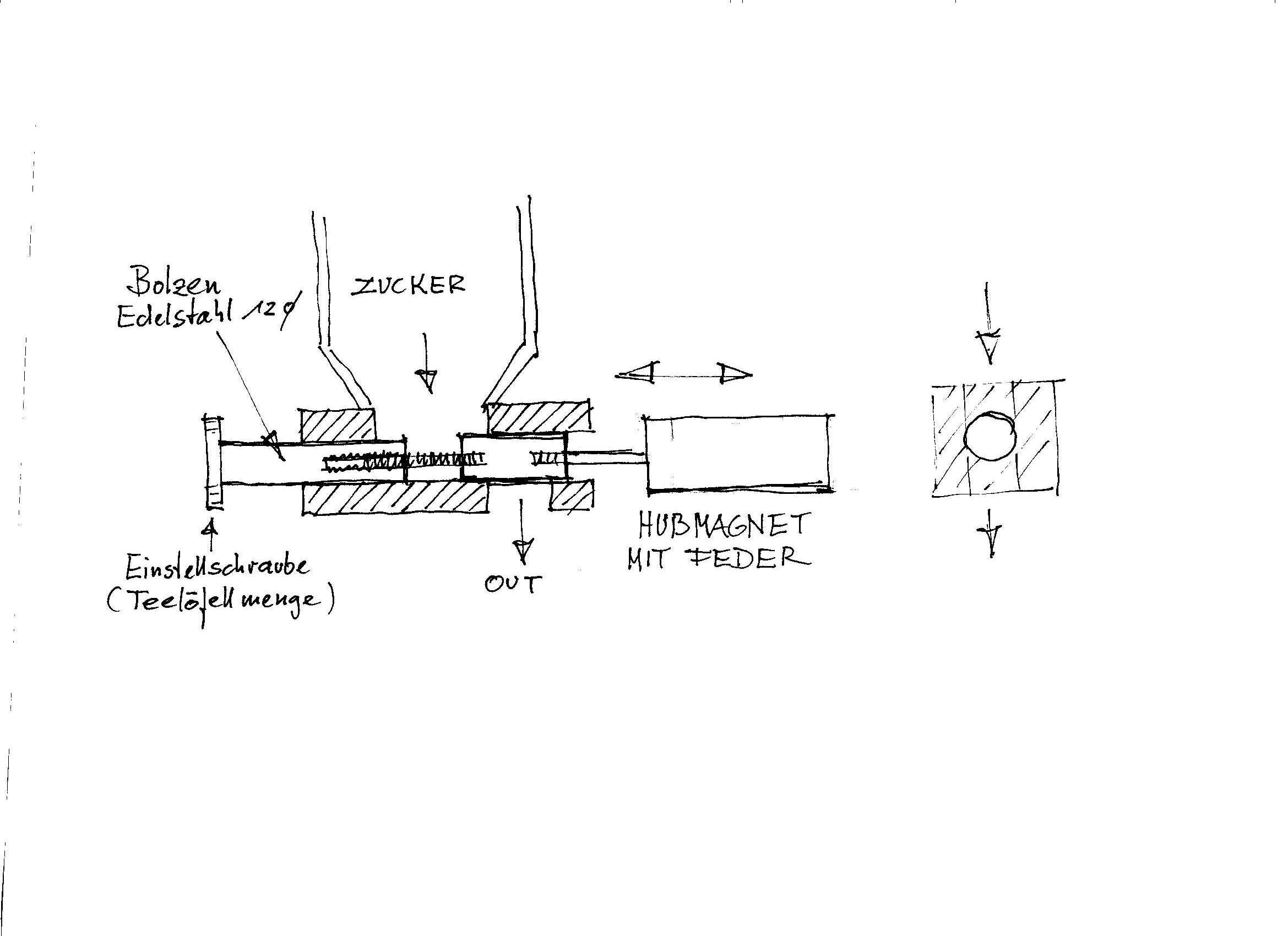

von Bernd F. (metallfunk)
Wie wär's mit einer einfachen Lösung ?
( 3 Löffel = 3 Hübe )
von Paul H. (powl)
garnicht so übel, die Idee. Verklemmt dann allerdings die Mechanik durch
Zuckerstaub mit der Zeit auch nicht? Ich würde allerdings eine kleine
Gewindespindel mit Motor anstelle eines Hubmagneten nehmen, aber das tut
ja nichts zur Sache.
Ausprobieren !
Evtl. Nylon verwenden, oder mehr Spiel einbauen.

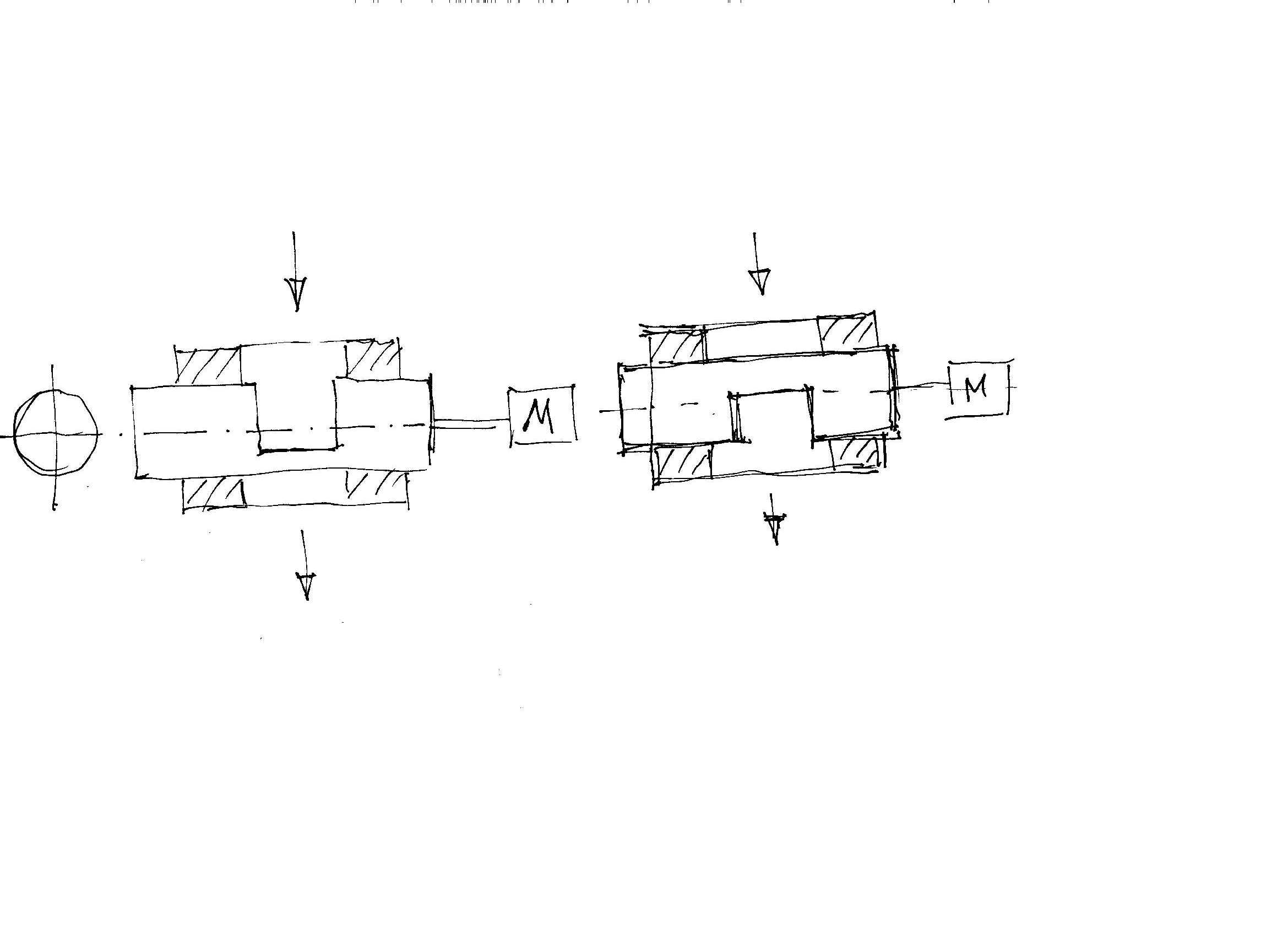

Alternative:
Runder Bolzen mit Sackloch. Eine Umdrehung = 1 Teelöffel.
Natürlich Bolzen größer, und Loch kleiner gestalten.
von Paul H. (powl)
Hab ich mir auch schon überlegt, wäre wohl die einfachste
Dosiereinrichtung die sogar mit Brocken klarkommt. Allerdings darf hier
auch der Brocken nicht zu groß sein. Besser wäre natürlich die
Entstehung zu verhindern. Vielleicht funktioniert das sogar wenn man
gelegentlich einmal mit zwei Stäben durch das Zuckergefäß durchrührt.
Könnte ja ein Getriebemotor ganz einfach machen. Die beste Alternative
wäre wohl aber wirklich das Zuckergefäß luftdicht zu verschließen, hm?

Ich würde es mal mit der zweiten Idee von Bernd versuchen. Dass der
Zucker sofort alles verstopft glaube ich gar nicht, müsste man einfach
mal ausprobieren.
