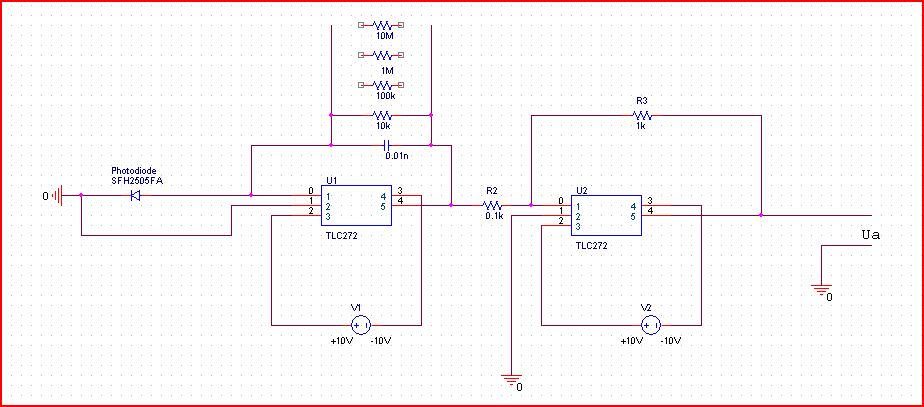

Hi @ all
zwecks meiner Facharbeit in Physik zum Thema "Berührungslose Aufname von
Temperaturen heißer Oberflächen mithilfe von infrarotempfindlichen
Dioden" habe ich ein par Fragen.
Ich habe verschiedene Photodioden bei conrad.de bestellt, wobei ich
wahrscheinlich die "PHOTODIODE-PIN SFH2505FA" verwenden werde. Sie ist
von 750 bis 1100nm empfindlich, also nur im sehr "nahen" IR-Bereich.
Mithilfe des Photostromes der Diode will ich dann Rückschlüsse auf die
Wärmestrahlung des anvisierten Objekts schließen.
Der Photostrom liegt nach ersten, sehr groben Tests, wohl i.d.
Größenordnung von ca. 1-100 MikroAmpere. Durch eine Op-Schaltung möchte
ich nun eine proportionale Spannung in normalen Messbereichen abgreifen.
Sehr gut fände ich zb. eine Ausgangsspannung von 0 bis 10V.
1) Welcher OP, eignet sich für eine solche Schaltung?? Der 1. OP würde
wenn ich richtig informiert bin als Transimpedanzverstärker
funktionieren, und der 2.OP würde hier die Spannung nocheinmal um den
Wert 10 verstärken, sowie das Vorzeichen der Spannung wieder auf +
"drehen" oder?
Kann ich in einem solchen Fall 2mal den gleichen OP einsetzen?
2) Die Schaltung soll möglichst transportabel sein. Kann ich den/die
OP's irgendwie per Batterie mit ihrer Betreibsspannung versorgen?!
3) wenn meine Schaltung zb. in einer Metallbox liegt, wie bekomme ich
dann einen "Masse"-Anschluss zustande? Kann ich die Metallbox als
"Masse" ansehen?
4) Die Verstärkung durch das Gegenkopplungsnetzwerk soll nach
möglichkeit Variabel sein. Kann ich hier zb. einfach durch einen
Schalter zwischen zb. 4 Wiederständen umschalten?
5) Muss ich in Betracht ziehen, die Offset-Spannung zu kompensieren?
Wenn ja würde es dann genügen nur am 2. OP, am (+) Eingang mit einer
entsprechenden Spannung zu kompensieren?
Ich danke für jede Hilfestellung!!!
mfg
Chris
von Guido (Gast)
Ist der KS zwischen Anschluss 4 und 5 bei U1 beabsichtigt?
Wie schnell soll die Schaltung arbeiten (Hz/kHz/Mhz)?
von C. S. (chrisdask8)
Hallo Guido,
du hast Recht, der Kontakt war natürlich nicht beabsichtigt!!
(verbessertes Bild im Anhang)
die Schaltung kann ruhig langsam arbeiten, ich möchte ja wie oben
erklärt, nur die Wärmestrahlung von einem Objekt einfangen. Da diese
ziemlich konstant sein sollte, kann die Schaltung langsam arbeiten
(=>niedrige Frequenz???)
von Ulrich (Gast)
Der im Plan eingezeichnete TLC272 ist schon gar nicht so schlecht, aber
nicht mit +-10 V, sondern höchstens +-8 V und eher wohl eher +-3 V oder
+.4,5 V bei Batteriebetrieb. Das kann auch 2 mal der geliche OP sein,
der TLC272 ist auch schon ein doppel OP, also 2 in einem Gehäuse.
Wenn man von der Batterie nur eine Spannung hat, kann man sich die Mitte
auch duch einen Spannungsteiler erzeugen, braucht aber auch etwas Strom.
Es gibt auch noch andere geeignete OPs. z.B. TS912, MCP602 ,ICL7621 , um
nur ein paar zu nennen.
Eine echte masse im Sinne von Erden braucht man nicht. Es ist aber
sinnvoll ein Metallgehäuse mit einer Definierten Spannung (z.B. die
Mitte der +-3 V) zu verbinden. Das dient dann als Abschirmung gegen
Störungen.
Die Offsetspannung könnte auch am 2 ten OP kompensieren. Die Widerstände
am 2 ten OP sollte größer sein für Battteriebetrieb.
Wenn die Schaltung langsam sein kann, sollte der Kondensator am 1.ten OP
größer werden. Ein paar nF wären schon nicht schlecht. Wegen der
Umschaltung der Widerstände hat man relativ viel Kapazität am Eingang
und die Schaltung könnte sonst instabil werden.
von Guido (Gast)
Eine Ausgangsspannung von 0 bis 10 V bei einer Versorgungsspannung von
+-10 V wird nicht ganz einfach (Hier wäre das Stichwort: Rail to Rail
OP).
Wie wäre es mit einer Ausgangsspannung von 0 bis 5 V und einer
Versorgungsspannung von +-7 V? In diesem Fall könntest Du die Spannung
von zwei 9 V Blockbatterien über Linear-/Längsregler auf +-7 V
herunterregeln. Ob dies Sinn macht hängt natürlich davon ab wie oft und
wie lange mit dem Gerät gemessen wird. Schaltregler haben zwar einen
besseren Wirkungsgrad, bei Messgeräten setze ich jedoch ganz gerne
Längsregler ein. So "stört" zumindest die Spannungsversorgung nicht.

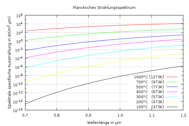

von eh (Gast)
IR Photodioden sind vielleicht zwischen 700 und 1500nm empfindlich.
Gemaess dem Plankschen Strahlungsgesetz entsprechen diese Wellenlaengen
Temperaturen von mehreren hundert Grad. Einstein hat fuer den
Photoeffekt den Nobelpreis bekommen. Man kann mangelnde Temperatur nicht
mit Intensitaet wettmachen.
Falls man sich fuer niedrigere Temperaturen interessiert, sollte man
Thermopiles verwenden, die gehen bis auf Raumtemperatur runter. Die
produzieren allerdings nur Mikrovolt, die man dann verstaerken muss.
von B e r n d W. (smiley46)
Normalerweise verwendet man Ir-Empfänger mit einem empfindlichen
Wellenlängenbereich von z.B. 4 - 12µm.
Ein (schwarzer) Strahler gibt bei Raumtemperatur zuerst Energie im
Bereich von 20µm und langwelliger ab. Erst bei ~700°C erreicht ein
kleiner Teil der Kurve den sichtbaren Bereich, deshalb sieht man da
Glühlampen erst ganz schwach glühen. [Planckschen Strahlungsgesetz]
Vorschlag:
Zeichne Dir mit Excel eine Planksche Strahlungskurve, um berechnen zu
können, bei welcher Temperatur wieviel abgestrahlt wird. Das
multiplizierst Du dann mit der Spektralen Empfindlichkeitskurve für die
Fotodiode, um das ankommende Signal abschätzen zu können. Aber auch
beachten, wieviel von der IR-Strahlung überhaupt den Empfänger erreicht.
(Größe des Meßfleckes, Öfnungswinkel der Optik, Abstand zum Objekt)
Mfg. Bernd
Siehe:
http://de.wikipedia.org/wiki/Plancksches_Strahlungsgesetz
Rechts unten gibts ein Bild:
Plancksche Strahlungsspektren für verschiedene Temperaturen...
Gruß, Bernd

@ eh, Bernd, yalu
das Problem ist mir bekannt, dass meine Photodiode wohl erst bei höheren
Temperaturen anspringt. Die Lösung, einfach einen der genannten,
fertigen "IR-Sensoren" von Reichelt zu bestellen, wäre wohl leider nicht
im Sinne der Facharbeit.
Die Grafik des Strahlungsgesetztes ist mir durchaus bekannt.
http://upload.wikimedia.org/wikipedia/commons/0/0e/BlackbodySpectrum_loglog_150dpi_de.png
Nur habe ich mir das bisher so vergestellt, dass ja bereits die 500K
Kurve in den Bereich von 700-1100nm "ragt", sodass ich doch bei dieser
Temperatur schon erste, sicherlich geringe, Photoströme messen könnte
oder?
Die oben genannten 1-100 MikroAmpere, sind nur durch Richten der Diode
auf eine Herdplatte entstanden, deren (sichtbare) Heitstäbe auch
sicherlich gegelüht haben. Ich wollte nur ein grobes Gefühl für die
Größenordnung des Stromes bekommen. Aber rein theoretisch wären doch

Ich habe die Spektren schwarzer Strahler unterschiedlicher Temperaturen
im Empfindlichkeitsbereich der Fotodiode geplottet (s. Anhang). Man
mache sich bewusst, dass die Strahlungsintensität zwischen 1000°C und
100°C in der Mitte dieses Bereichs um 12 Größenordnungen variiert.

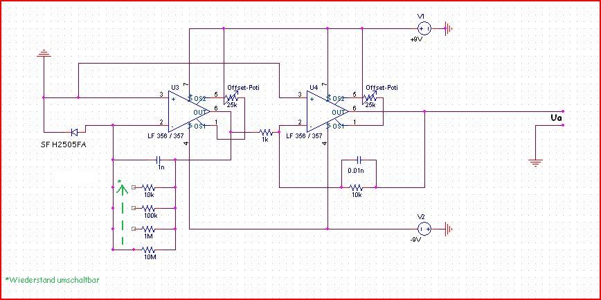

hab mir jetzt nochmal Gedanken über einen neuen, möglichen
Schaltungsaufbau gemacht. (s. Anhang) Da ich die Teile erst bestellen
muss, sollte das ganze schon so grob funktionieren dann.
Ich habe jetzt 2 OP's gefunden, die extra 2 Anschlüsse zur
Offsetspannungskompensation haben. Das wären der LF 356 (1,18Euro) bzw.
der LF 357 (3,54Euro) bei conrad. Im Datenblatt ist ersichtlich, dass
ich zur Offsetabstimmung nur ein 25k-Poti an diese beiden Anschlüsse
anschließen muss, und den Schleiferanschluss, an die positive
Versorgungsspannung.
Diese Lösung finde ich besonders elegant.
1) Wie ist eure Meinung dazu? Sind die Op's geeignet? zb. 2mal der LF
357?
2) Und nachdem der Offsetabgleich recht genau erfolgen soll. Würde 2mal
das Poti "POTI 25K TYP 249" von conrad für je 5,32Euro taugen?
3) Gibt es grundlegende Fehler in meiner Schaltskizze?
Kondensator an OP 1 ist durch Rat von Ullrich auf 1nF gestiegen (wegen
der Umschaltung der Wiederstände, so sein Argument) . Kondensator 2 hat
einen Wert von 10pF, den ich schon öfter gelesen habe bei ähnichen
Schaltungen.
4) Als Schalter, könnte ich da den Schiebeschalter "SCHIEBESCH. E-E-E-E
6(3)A-10(1)A/250V" von conrad verwenden??
5a) Die Dimensionierung der Wiederstände wäre die ok?
besonders @yalu:
du sagst bei 300° so 1-10nA, und bei 700° (meine Messung) 20µA
so nehme ich mir als Ziel zwischen 1nA und 100µA zu "messen".
Eine ganz einfache Rechnung von mir:
Schalterstellung 1MOhm als "untere Grenze"
Ua1 = -I * 10MOhm = -1nA * 10MOhm = 0,01 V
durch weitere 10fache Verstärkung von OP 2
Ua2 = (10kOhm / 1kOhm) * 0,01V = 0,1V
das läge in sinnvollen Großenordnungen, wohl aber auch die Fehler, die
bei diesen niedrigen Temperatur genannt wurden.
ALs "obere Grenze" Schalterstellung 10kOhm.
Ua1 = 100µA * 10000Ohm = 1 V
durch weitere 10fache Verstärkung an OP 2
Ua2 = (10kOhm/1kOhm) * 1V = 10V
wäre jetzt nur zum groben Einschätzen der Wiederstände soweit ok, oder?
5b) oder wäre es sinnvoller eine 100er Verstärkung an OP 2 zu machen,
und die Wiederstände am Schalter dafür jew. um den Faktor 10 zu
verkleinern? Damit OP1 nicht allein fast komplett, einen so großen
Verstärkungsfaktor hat?!
6) kann mir jemand mit einfachem Schaltbild erklären, wie ich von zb.
einem 9V Block die positive. und seperat, die negative 9V Spannung
abgreife?? Die Frage ist mir schon fast peinlich, aber ich bitte um
Antwort.
Danke für eure Hilfe!!!
von Purzel H. (hacky)
Was soll ein Offsetabgleich ? Das mach heute niemand mehr.  Ein FET
OpAmp ist eine gute Wahl. Der LF357 ist aber nur ab gain 10 stabil. Ich
wuerd mal den LF356 nehmen. Wenn man die Photodiode negaiv vorspannt,
wird der ausgang immer positiv. Allenfalls kann man sich ueberlegen, den
Dunkelstrom zu kompensieren.

ich denke nicht, dass ich hier die Offsetkompensation weglassen kann.
Da sich die Offsetspannung auch mit verstärkt, wird sie im Endeffekt
villeicht ziemlich störend?! Weil ich ja einen rel. hohen
Verstärkungsgrad habe.
weiß jemand zu den anderen Fragen bescheid?
ich wäre dankbar für alle Antworten
mfg Chris

von Michael F. (Gast)
Christian Schörner schrieb:
> Hi no way,
Nein, du hast eine Spannungsverstärkung von 10 (V_OFF_TIA=V_OFF_OPA1
ohne Berücksichtigung von Eingangs- oder Dunkel-Strömen). Im schlimmsten
Fall hast du eine Ausgangs-Offsetspannung von 200mV.
Be seeing you.
Ich habe die Offseteinstellung weggelassen, da der Offsetfehler nicht
sehr ins Gewicht fällt. Wie Michael schrieb, wird die Offsetspannung der
beiden OpAmps jeweils um den Verstärkungsfaktor der zweiten Stufe (bei
meiner Schaltung ist er 11) verstärkt, so dass man bei etwa 20mV am
Ausgang landet. Bei den niedrigen Temperaturen, wo dies eine Rolle
spielen würde, ist die Messgenauigkeit schon aus anderen Gründen sehr
schlecht.
> Schaltungen.
Grobe Fehler kann ich keine erkennen. In meiner Schaltung habe ich die
Fotodiode umgedreht und die zweite Verstärkerstufe nichtinvertierend
gemacht, so dass keine negativen Spannungen verarbeitet werden müssen.
C1 ist noch etwas größer, damit er 50Hz-Einstreuungen besser wegfiltert.
Den Kondensator in der Gegenkopplung der zweiten Stufe habe ich
weggelassen (ein Schwingen des OpAmps ist bei dieser Beschaltung nicht
zu befürchten), dafür habe ich dem IC noch den Stützkondensator C2
spendiert.
Ja, der sollte gehen. Ich habe zwar auf den Umschalter verzichtet,
allerdings ist dadurch Messbereich nach oben fix auf etwa 350-400°C
beschränkt.

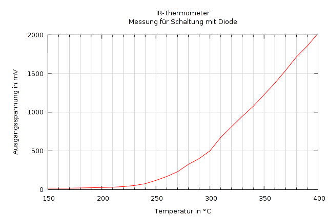

Im Anhang findest du neben der Schaltung das Diagramm einer Testmessung.
Ich habe die oben bereits erwähnte Herdplatte von Zimmertemperatur auf
ca. 400°C aufgeheizt und die Fotodiode in etwa 5cm Abstand darüber
fixiert. Damit ist sichergestellt, dass sie über den gesamten Öffnungs-
winkel etwa die gleiche Temperatur sieht. Die von dir vorgschlagene
SFH2505FA ist in dieser Hinsicht aufgrund ihres deutlich kleineren
Öffnungswinkels besser geeignet als meine SFH205F.
Als Referenz habe ich parallel dazu die Temperatur mit einem käuflichen
IR-Thermometer gemessen.
Für die Messung habe ich den Raum verdunkelt und zum Ablesen der
Instrumente eine Taschenlampe mit bläulichen LEDs verwendet, auf die die
Fotodiode praktisch nicht reagiert.
Ich habe sowohl beim Aufheizen als auch beim Abkühlen der Platte alle
10°C die Ausgangsspannung der Schaltung gemessen und die Mittelwerte der
beiden jeweils zusammengehörenden Messungen gebildet. Die Ausgangsspan-
nung bei kühler Platte betrug etwa 19mV und kann durch die Offsetspan-
nungen der beiden OpAmps erklärt werden. Im Diagramm habe ich diese 19mV
bereits subtrahiert.
Ab etwa 190°C kann ein Anstieg der Ausgangsspannung beobachtet werden,
ab etwa 270°C sind die Messungen halbwegs reproduzierbar. Bei etwa 380°C
liefert die Schaltung die maximal mögliche Ausgangsspannung von 8,1V. Um
höhere Temperaturen zu messen, muss R1 geeignet verkleinert werden, was
du ja mit dem Schiebeschalter schon vorgesehen hast.

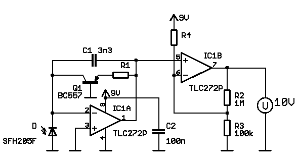

Ich habe übrigens mal auf primitive Art und Weise etwas Logarithmus in
Form eines Transistors (Q1 anstelle von R1) in die Schaltung gebracht
(Bild ir-thermometer2.png) und eine weitere Messung damit gemacht (Bild
messung2.png). Im Diagramm sind die direkt gemessenen Ausgangsspannungen
(ohne Offsetkorrektur) als rote Kurve aufgetragen.
Dabei entsprechen die Werte in mV erstaunlich gut den Temperaturen in °C
(die grüne Kurve stellt den Idealverlauf dar). Die Steigung der Kurve
und damit die Verstärkung der zweiten Stufe passt zufälligerweise ganz
gut, obwohl ich an der Dimensionierung nichts geändert habe. Auch die
Linearität ist für Temperaturen ab 180°C ganz passabel. Lediglich der
Offset von etwa 25°C stört etwas.
Den Offset bekommt man durch einen zusätzlichen Widerstand R4 (Bild
ir-thermometer3.png) weg. Er senkt die Ausgangsspannung des zweiten OPV
um einen konstanten Wert ab. R1 addiert näherungsweise eine e-Funktion
zur Messkurve, so dass man damit die ab 230°C leicht nach unten
gekrümmte Kurve wieder nach oben biegen kann. Beide Widerstände
beeinflussen die Gesamtverstärkung der Schaltung, so dass auch das
Verhältnis von R2 zu R3 angepasst werden muss.

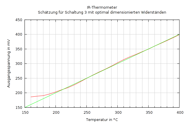

Ich habe die Schaltung mit R1 und R4 nicht aufgebaut, geschweige denn
dimensioniert und vermessen. Um trotzdem ein Gefühl für die zu erwarten-
de Verbesserung zu bekommen, habe ich rechnerisch zur Messkurve eine
leichtgekrümmte e-Funktion addiert (Einfluss von R1) und das Ergebnis
mit einer geeigneten Verstärkung (Einfluss von R2 und R3) und einem
konstanten Offset (Einfluss von R4) versehen. Die damit korrigierte
Kurve ist in messung3.png zu sehen. Gar nicht so schlecht, oder? ;-)

von yalu (Gast)
Chris -- schrieb:
> Leider habe ich für den Logarithmierer erstmal nur die Dioden 1N4148
> bzw. BAT54C mal mitbestellt.
Mit einer Diode (1N4148) habe ich es gestern zuerst auch ausprobiert,
wohlwissend, dass Transistoren für diesen Zweck i.Allg. besser geeignet
sind. Ich dachte mir aber, der Bahnwiderstand der Diode spielt bei den
geringen Strömen keine Rolle, dafür erhält man ein stärkeres Ausgangs-
signal, so dass eine Diode vielleicht doch die bessere Wahl ist. Diese
Gedanken haben sich zwar als richtig erwiesen, allerdings kommt bei Tem-
peraturen unter 300°C der Diodenstrom wohl schon in die Größenordnung
des Sättigungssperrstroms IS, wo die Diodenkennlinie keine saubere Expo-
nentialfunktion mehr ist, was wiederum in einer starken Nichtlinearität
des Ausgangssignals in diesem Bereich resultiert (s. Bild).
Da eine Schottky-Diode wie die BAT54 ein wesentlich größeres IS als eine
PN-Diode hat, sind hier die Ergebnisse vermutlich noch schlechter. Da du
aber die Diode sowieso bestellt hast, kannst du sie ja trotzdem mal
ausprobieren.
> Muss man beim Kauf eines Transistors für einen Logarithmirer auf
> irgendwas speziell achten?
Ein beliebiger PNP-Kleinleistungstransistor sollte passen. Der BC557 ist
so ziemlich das Gewöhnlichste in dieser Kategorie, so dass er mir bei
den Versuchen als erster aus der Schublade entgegen sprang :)
von mhh (Gast)
Ein Transistor (Basis mit Emitter verbunden) als Diode benutzt, hat i.A.
geringere Restströme als die Dioden. Ist vllt. auch einen Versuch wert.
