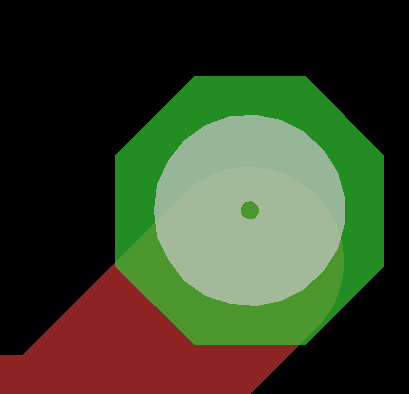

Eagle macht in mein Platinenlayout (Anhang) immer zu große Löcher zum
Bohren! Mir reicht ein sehr kleines Loch, damit der Bohrer nicht
wegläuft. Wie geht das?

ok, das funktioniert, jetzt habe ich nur das problem, dass die einmal zu
groß erstellten drills da bleiben. kann man irgendwie alle elemente
(drills) eines layers löschen?

irgendwas klappt da noch nicht. mit drillaid werden die bohrlöscher zwar
kleiner angezeigt, sind aber im layout genauso wie oben gezeigt.
eigentlich sollte in der belichtungsvorlage das loch nur so groß sein,
wie im layout gezeigt.

Auf "Solid" und "Black and White" beim drucken stellen, Füllmuster des
Drill-Aid Layer abstellen.
von phenum (Gast)
Ich drucke das ganze nicht direkt, sondern erstelle eine PS-Datei, die
ich dann in PDF Umwandle. Dazu benutze ich diesen CAM Prozessor. Da
stelle ich dann den Layer 116 ein. Aber ohne Füllmuster oder Ähnliches.
Die Löcher wollen einfach nicht kleiner werden.
von Tom (Gast)
Der Camprozessor macht "weiße Kreise" über die Drillaids ;-P
Traurig, aber wahr.
