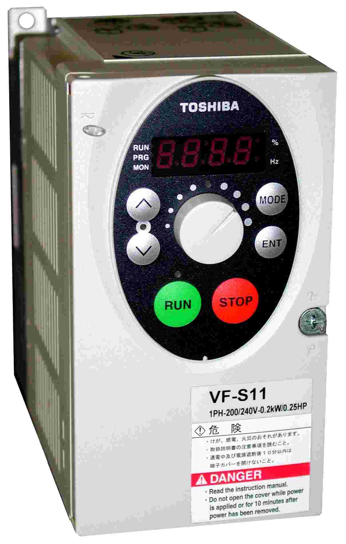

Dein Umrichter macht aber nur 0.2KW. Wenn auf dem Umrichter 240V drauf steht dann will der die auch haben und keine 120V. Umrichter ueberwachen meistens die Zwischenkreisspannung und schalten bei unterschreitung ab. Hast du dir auch schon mal den Strom ausgerechnet bei 120V und 11KW ? Da liegst du bei rund 100A ! Gruss Helmi

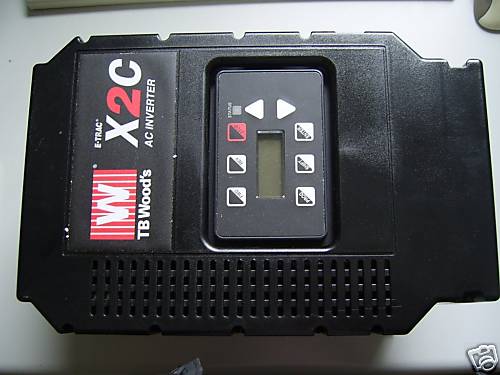

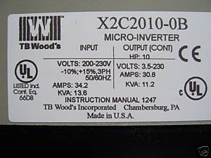

... mmhhh hab die falschen Bilder geladen. Hier die vom Woods. FU kann auch jeder andere werden. Natürlich immer auf den Motor angepasst. Hier eben erstmal 11kw. 100A ok, nur wie mach ich aus 120V dann 240V ohne zus. Batterien?
Hallo Axel ! Einen FU für den japanischen oder amerikanischen Markt besorgen. Gibts selten aber doch bei ebay. Mfg, Stefan

Das ist ja schon ein FU für den amerikanischen Markt. In Amyland kommt 120/240V aus der Steckdose. Auch glaube ich nicht das es FU mit 11KW und 120V gibt. Das Teil das er gepostet hat ich schon für 3 phasige Eingangsspannung ausgelegt.

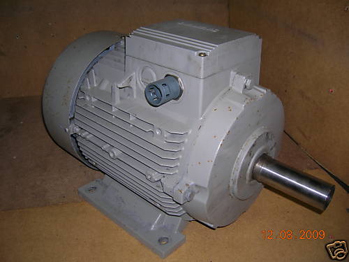

Moin Helmut, ich habe hier vor Ort einen Motorenhersteller der Asynchronmotoren anbietet, die Umrichterfest sind, erhöhten Stellbereich bieten, mit Dauerlast im Umrichterbetrieb, eigenbelüftet 5-87 HZ, und Umdrehungen von 200-5000 auf Anfrage. Leider sind die wohl immer recht schwer. Liegen dann so zwischen 11-20Kw. Sowas wär doch das richtige oder. Hier mal der Link: http://www.kaiser-motoren.de/kataloge/netz_umrichterbetrieb.pdf
Wenn du einen passenden Motor nimmst, passt es ja. Nur viele kennen den Unterschied einfach nicht, deshalb wollte ich noch einmal ganz explizit darauf hinweisen. Ein Motorfilter ist alternativ auch möglich, das meinte ich oben mit "zusätzliche Maßnahmen". Wenn du etwas leichteres willst, kannst du dich vielleicht mal bei Synchronmotoren umschauen. Perm-Motor bietet da vielleicht etwas passendes an.
Im Grunde suche ich einen ähnlichen Motor wie diesen hier: http://www.perm-motor.de/site/pdf/PMS_Motoren-Generatoren/Datenblaetter_PMS_Motoren-PGS_Generatoren_Deutsch/PMS_156_L_TD_Datenblatt.pdf der wiegt knapp um die 30kg also ideal was Gewicht und Leistung angeht. Kostet aber auch knapp 2000 Euro. :( Dazu den passenden Controller z. B. von Curtis nochmal 1000 euro. Dann noch die Batterien, Ladegerät 1500 euro usw. also irgendwo gesamt bei 5000-6000 euro. Auto ist ja vorhanden (77 Citroen GS Pallas) also 0 Euro :) Überlegung ist halt das ganze ähnlich mit ca. 2000-3000 euro zu realisieren. Schön wär auch wenn man ein paar Leute hätte die mithelfen könnten. Versteht ihr mich ? LG Axel http://www.lipo4.de
