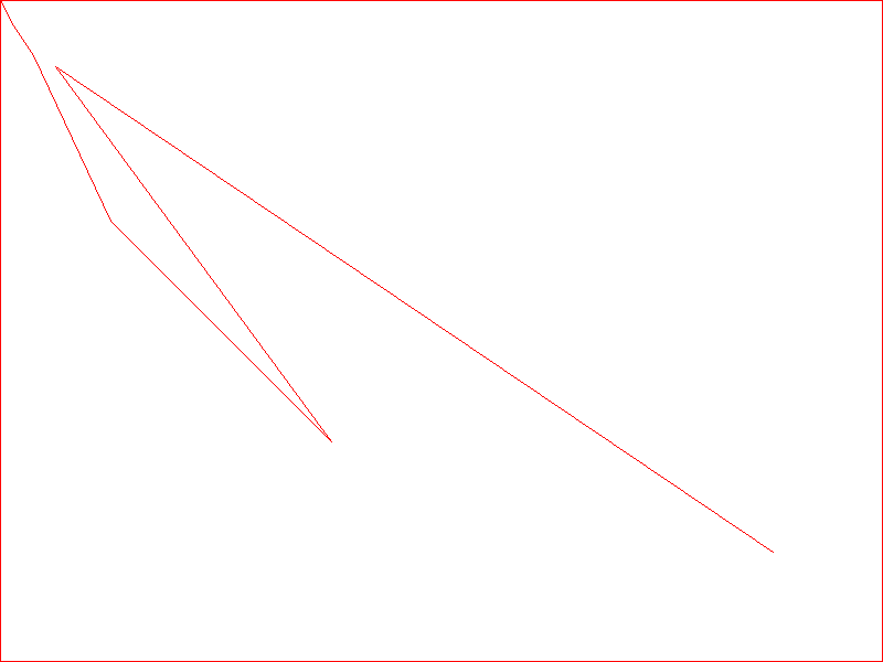

von Martin K. (mkohler)
Läubi, ich danke dir!
Komm doch mal auf ein Sirup vorbei... ;-)
800,600
0,0
0,599
799,599
799,0
0,0
10,20
30,50
100,200
300,400
50,60
700,500
P.S: Langeweile gehabt oder war das bereits vorhanden?

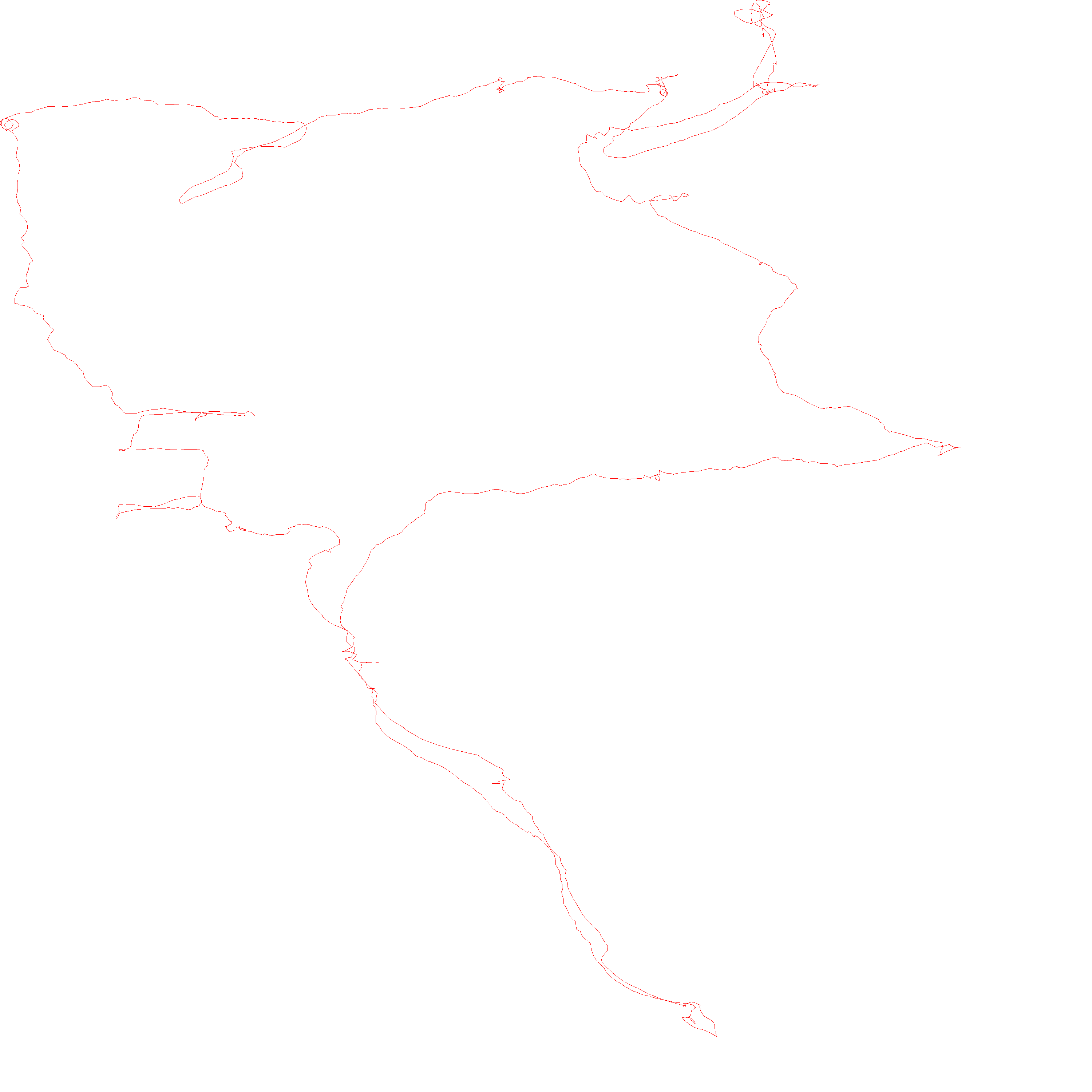

...und so sieht der Test-Track aus!
