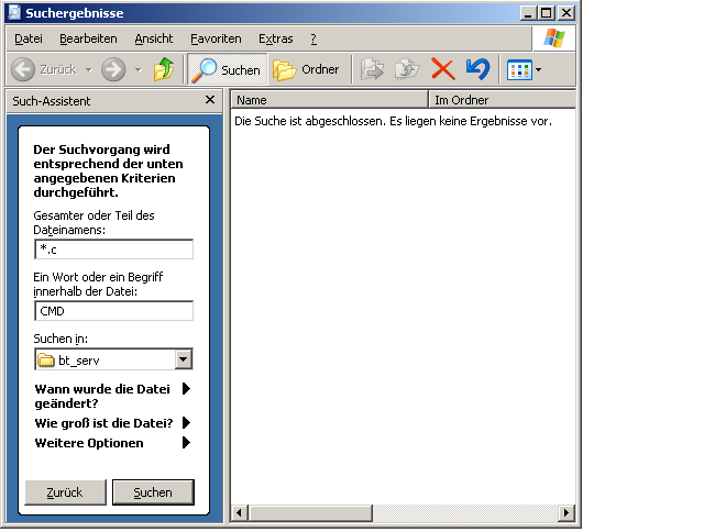

Hallo, ich benutze Windows XP hin und wieder. Oft muss ich nach Dateien suchen, in denen ein bestimmtes Wort vorkommt, da benutze ich die Suchen-funktionen wie im angehaengten Bild. Das funktioniert nicht mehr. D.h. er findet keine Dateien mehr, obwohl mit Tod-Sicherheit es solche gibt. Vor kurzem habe ich Tuning Tipps auf http://www.orgelbits.de/pc1.html befolgt. Da wurde z.B. die Datei-Indizierung abgestellt: Die ständig im Hintergrund aktive Indizierung von Laufwerken abstellen; dieser Vorgang verlangsamt den Rechner. Dazu den Ordner "Arbeitsplatz" öffnen und dasjenige Laufwerk aussuchen, dessen Indizierung deaktiviert werden soll (z.B. "Laufwerk C:\"). Rechte Maustaste klicken und "Eigenschaften" auswählen. Anschließend das Häkchen von "Laufwerk für schnelle Dateisuche indizieren" entfernen und mit "OK" bestätigen. Dies löscht die Indizierungsdatei und kann je nach Größe des Laufwerkes eine Weile dauern. Der Rechner müsste danach deutlich schneller werden. Vielleicht hat das was damit zu tun, dass die Datei-Suche nicht mehr funktioniert, aber trotzdem hoert man, wie die Festplatte rattert und er was macht. Trotzdem kein Suchergebnis. Weiss hier jemand Rat? Sonst wuerde ich 'grep' fuer Windows installieren.

>Hats geschwindigkeitsmäßig wenigstens was gebracht? Kann ich nicht sagen, da ich mehreres auf einmal geaendert habe. Den groessten Vorteil bei der Wav-Wiedergabe hat eindeutig der ASIO-Treiber gebracht. >Genau da liegt das Problem. Bis Win den ganzen Kram neu indexiert hat >dauert es sicher ne Weile. Kann das wirklich sein? Ein paar Dateien zu finden, zu oeffnen und nach einem Substring zu suchen ist doch wirklich was ganz einfaches. Muessen da Dateien vorher indiziert sein? Das Tollste: Trage ich kein Such-Pattern ein, findet er alle Dateien mit der gesuchten Extension.
Nachtrag: Bei 'weiteren Optionen' sind auch die richtigen Sachen angeklickt, d.h. Unterordner durchsuchen, auch Klein/Grossschreibung stimmt. Nachtrag: Wenn ich eine Datei mit einem Suchstring von *.c nach *.txt aendere FUNKTIONIERT es. Offenbar hat er Schwierigkeiten mit *.c extensions. Ich editiere *.c Dateien mit Notepad und sie sind ganz normal als Ascii abgespeichert. Ohne Suchstring findet er alle *.c - Dateien. Das ist doch urkomisch ?!

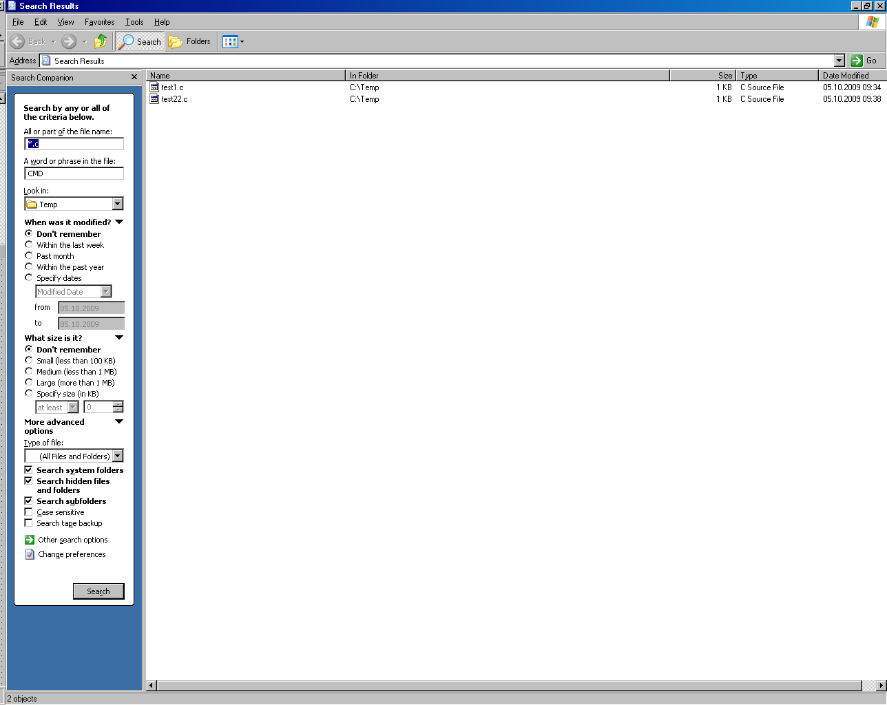

Gerade mal getestet: funktioniert, test1.c mit CMD oder cmd, wird beides gefunden. Den Index-Quatsch habe ich schon lange ausgeschaltet und der wird zur normalen Suche natürlich nicht gebraucht.
Ich trage bei der Datei-Name-Maske ("Gesamter oder Teil des Dateinamens") NICHTS ein, er soll alle Dateien in den Ordner mit Unterordner (<100 Dateien)finden. In der Such-String-Box ("Ein Wort oder ein Begriff innerhalb der Datei") trage ich ein Wort ein, das in mind. einer Datei vorkommt. Hat die Datei die Endung *.txt, findet er sie und zeigt sie an. Hat die Datei eine andere Endung, zeigt er sie NICHT an. Das ganz hat schon einmal funktionert, da ich oefters in *.c dateien suche. In Sachen C-Compiler usw. habe ich im letzten Jahr nichts veraendert. Ich bin ratlos.

Thomas schrieb: > Und die Datei: > > cmd > Hallo > CMD > test Geht bei mir ohne Probleme, auch ohne Indizierung.

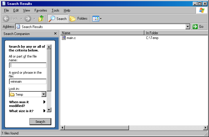

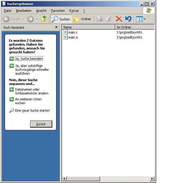

Ich habe den Fehler eingekreist. Wenn ich nach einem Wort suche, das sowohl im Dateinamen UND im Dateiinhalt drin ist, z.B. "main", so werden diese Dateien gefunden. main.c enthaelt das Wort "WinMain". Suche ich aber nach "WinMain", dann wird keine Datei gefunden. Entweder es handelt sich um einen Windows-Fehler (soll passieren), oder es gibt irgendwo eine Einstellung, die ich versehentlich angeklickt habe. Ich habe lange gesucht und nichts gefunden. Ein Ausnahme machen *.txt-Dateien. Die werden gefunden, auch wenn der Suchstring nicht im Dateinamen drin ist. Ein sehr sehr sehr interessantes "Feature".

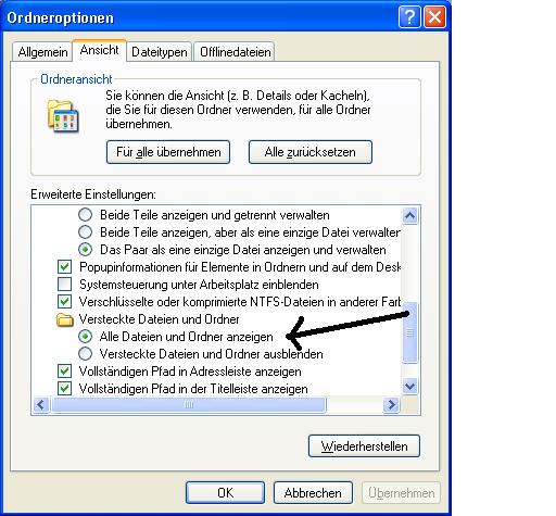

Evtl. findet er die Datei, ZEIGT sie aber nicht an, weil wie üblich mindestens ein Haken fehlt?
@ Autor: Joachim (Gast) Datum: 05.10.2009 12:57 HKEY_LOCAL_MACHINE\SYSTEM\CurrentControlSet\Control\ContentIndex\FilterF ilesWithUnknownExtensions Wert auf 1 setzen. Damit funktioniert es. Danke!!!!
Hintergrund: windows durchsucht nur Dateien mit bestimmten dateiendungen, wenn man text in dateien sucht. Wenn man ein neues Programm installiert ändert es eventuell diese liste. Ich vermute da liegt der hund begraben, dass deine Endung einfach nicht in dieser Lsite steht. Mit tuneup Utils (ältere versionen gibt es kostenlos) kann man diese Liste auch bearbeiten Der Index-Dienst hat damit gar nix zu tun, der beschleunigt nur die suche, da auf einen Index zurückgegriffen werden kann. Da man sich nie sicher ist, welche dateien windows durchsucht suche ich immer mit dem Editor mit dem ich grad arbeite. entweder das Visual Studio, oder notepad++, da kann man den Filter angeben, in welchen dateien gesucht werden soll.
