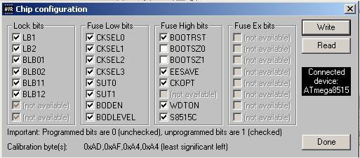

mein DMX-Interface läuft leider nicht. Das heißt, es wird beim
einstecken in die USB-Buchse nichts erkannt.
Die meisten Fehler kann ich ausschließen. Hab die Debug-Anleitung von
dem 'Erfinder' durchgearbeitet.
Was ich nicht überprüfen kann ist die Programmierung des uPCs. Ich habe
deshalb mal die FUSE-Anleitung angehängt. Wäre nett wenn mir jemand den
Ponny-Prog Screenshot in AVR-Studio übersetzen kann.
Also was ist der hexwert für die L bzw die H Fuse?
Vielen Dank.

Es ist das DMX-interface von digital enlighment.
http://www.digital-enlightenment.de/usbdmx.htm
Wenn man die Komprimierte Projektdatei herrunter läd, dann ist darin ein
pdf-file mit einer debug Beschreibung.
Der Quarz schwingt an, der USB Transiever generiert den Takt für den
uPC.
Alle Bauteile haben Versorgungsspannung.
Das Interface beim einstecken nicht erkannt.
Das Brücken von Emittor und Collector bringt auch keine Abhilfe.
Ich denke nun das an der Programmierung des uPCs irgendwas falsch ist.
Da ich mit AVR-Studio Programmiere würde ich mich sehr freuen, wenn mir
irgendjemand die Ponny-Prog Fuses in die Hexadezimalen H und L Fuses ür
AVR-Studio übersetzt.
Danke

von Michael Dreschmann (Gast)
> Habe bisher nur an den 'Erfinder' eine Mail gesandt
Das schon gelesen?:
"Bitte haben sie Verständnis dafür, dass wir auf allgemeine Fragen zu
Details oder Problemen mit den Projekten per E-Mail nicht antworten.
Diese gehören ins Forum. Bitte beachten sie auch unsere FAQ's."
Aber in der Regel antworten wir sogar trotzdem auf die Mails. Ich bin
allerdings nicht 24/7 online und mache nich hauptberuflich kostenlosen
DE Support...
Ungefähr jeder dritte Thread in unserem Forum geht ums
Fuse-Programmieren, incl. Aussagen wie "die Fusebytes müssen 0xBF 0xD9
sein."
Der allererste Eintrag in der FAQ lautet:
"Beim AVR Studio 4 sind die Fuses und Logbits nicht nur per Kästchen
einzustellen, sondern manche per Dropdownmenü. Ich möchte mir nicht
extra noch einen low cost Programmer bauen. Kann mir jemand sagen wie
ich die Fuses und Logbits unter AVR Studio 4 setzen muss?"
Und das steht da nicht erst seit gerade eben...
Weiterhin steht auf der Seite:
"Weiterhin möchte ich darauf hinweisen, dass sich die hier vorgestellten
Schaltungen nicht für blutige Anfänger eignen. Man sollte schon ein
wenig Erfahrung in Sachen Elektronik und Löten mitbringen."
Und dazu gehört auch n gewissen Grundlagenwissen im
Mikrocontrollerprogrammieren, was man z.B. im Tut auf dieser Seite
(mc.net) erlangen kann.
Wenn ich dann Fragen lese wie "Und ich habe auf dem Massepin eine
Spannung von -2,19V ist das richtig???", dann ist einfach klar, dass
hier Null Grundlagenwissen vorhanden ist und der Aufbauer besser bedient
wäre, sich das IF zu kaufen anstatt es nachzubauen un womöglich seinen
PC zu schrotten.
Mfg,
 der Erfinder

von Stephan B. (Gast)
Leider kann ich meinen eigenen Beitrag nicht mehr bearbeiten.
Nun läuft es... Es war tatsächlich ein Fuse-problem.
Danke für die Hilfe!
