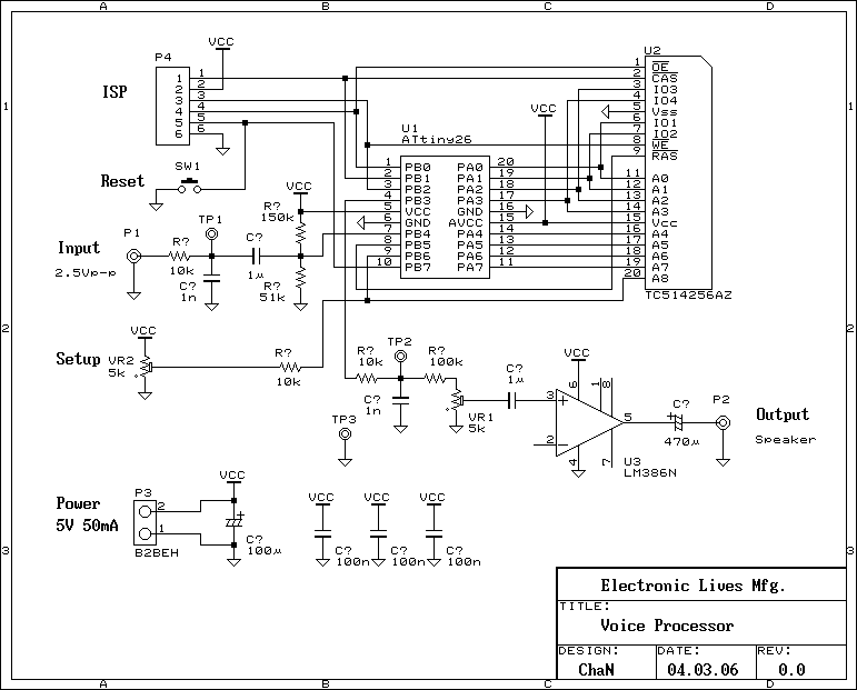

Hallo Leute,
Frage:
Ist es mit Mega/Tiny möglich ein Tonsignal (im Sprachbereich)
aufzunehmen, um 100 msec zu verzögern und dann wieder auszugeben.
Gibt es alternativ fertige Bausteine die das bewerkstelligen.
Die Ausgabe muss ev. schon wärend des Einlesens beginnen.
Max Länge der NF ist irgendwo bei 300 msec.
Conrad hatt(e) mal solche/ähnliche Bausteine.
Es kommt nicht auf Hifi an.
Kurt

> bei 10 Khz Wandlerrate und 1 Sekunde Aufnahmedauer wären 10 kB RAM
> notwendig (8 Bit Auflösung)
> Soweit verständlich/richtig?
der rest ist OK, aber hier hast du einen groben irrtum: du mußt deinen
speicher nur für die verzögerungszeit dimensionieren, wenn du ein sample
wieder ausgegeben hast, kannst du es ja überschreiben.
dh. die sache funktioniert für deine 100ms verzögerung schon zb mit
einem atmega8, der hat 1024 bytes RAM.

von MWS (Gast)
Such mal bei ELV nach Soundmodul, das ist nach einer Appnote von Atmel
aufgebaut, Schaltplan für den Ausgangsfilter wäre auch aus dem ELV Pdf
ersichtlich. Eingang per ADC, Ausgabe per PWM, funktioniert einwandfrei,
hab' ich hier.

von spess53 (Gast)
Hi
Das Samplen und die Ausgabe könntest du von hier übernehmen:
http://www.atmel.com/dyn/resources/prod_documents/doc1456.pdf
MfG Spess

von Route_66 (Gast)
@cm
>wieso verzögerst du nicht einfach das v.24-signal?
Ich glaube, er müßte im Gegenzug das V.24-Signal beschleunigen. Das geht
aber nicht!
Eine andere Lösung im Anhang!
