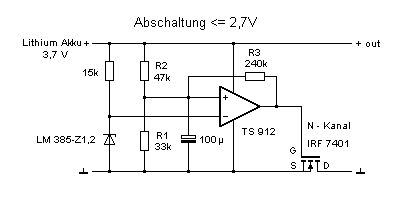

Der LDO Spannungsregler (möglichst klein) ließ sich leicht finden: http://de.farnell.com/torex/xc6210b332mr/v-reg-cmos-ldo-3-3v-smd-6210/dp/1057803 Schwieriger wirds dann mit der Unterspannungsabschaltung; da muss man sich wohl selbst was bauen, etwa wie im angehängten Bild. Hatte ich mal für eine 3,7V LiIon Zelle konzipiert; mit Abschaltung bei 2,7V und Wiedereinschaltung bei 3,3V. Kann man sich leicht umdimensionieren auf andere Spannungen und Hysteresewerte.
BMK schrieb: > Der LDO Spannungsregler (möglichst klein) ließ sich leicht finden: > http://de.farnell.com/torex/xc6210b332mr/v-reg-cmos-ldo-3-3v-smd-6210/dp/1057803 Spontan würd mir ein ZLDO330 einfallen, der hat einen disable eingang und den könnte man... > Schwieriger wirds dann mit der Unterspannungsabschaltung; da muss man > sich wohl selbst was bauen, etwa wie im angehängten Bild. ...mit o.g. Schaltung kombinieren. Comperator mit passender Schwelle an den disable Eingang. Wenn V-Bat gleich V-Ref dann Spannungsregler aus. Mfg, Peter

Die Frage des OPs und des zweiten Eintrags war ja genau diese Funktionalität in einem IC zu haben. Das man es mit einem Komparator, OPV oder Reset-IC und dem Disable-Pin des LDO auch hinkriegt ist ja klar. Mich würde auch interessieren, wenn da jemand ein passendes IC (LDO inkl. Unterspannungsabschaltung) parat hat.
Hallo zusammen, Danke erstmal für eure Antworten. Alexander hat recht: schön wäre ein einzelnes IC das alle Funktionen beinhaltet. Eigentlich müßte Spannungsregelung mit Unterspannungsabschaltung die Standard-Anwendung sein. Ich für meinen Teil wäre schon froh einen Komparator mit Referenz in einem Gehäuse zu haben (bei >= 20V Versorgung und Strom so bei 20uA: also ein ICL7665 für "Hochspannung"). @BMK: wegen der 20V scheidet leider für meine Anwendung auch der TS912 aus. @Michael: den LP2951 habe ich mir nochmal angeschaut. Leider braucht der Shutdown-Eingang im ausgeschalteten Zustand zuviel Strom. (50uA bei 2,4V und typisch 0,33mA bei 20V). Hat noch jemand eine Idee?
