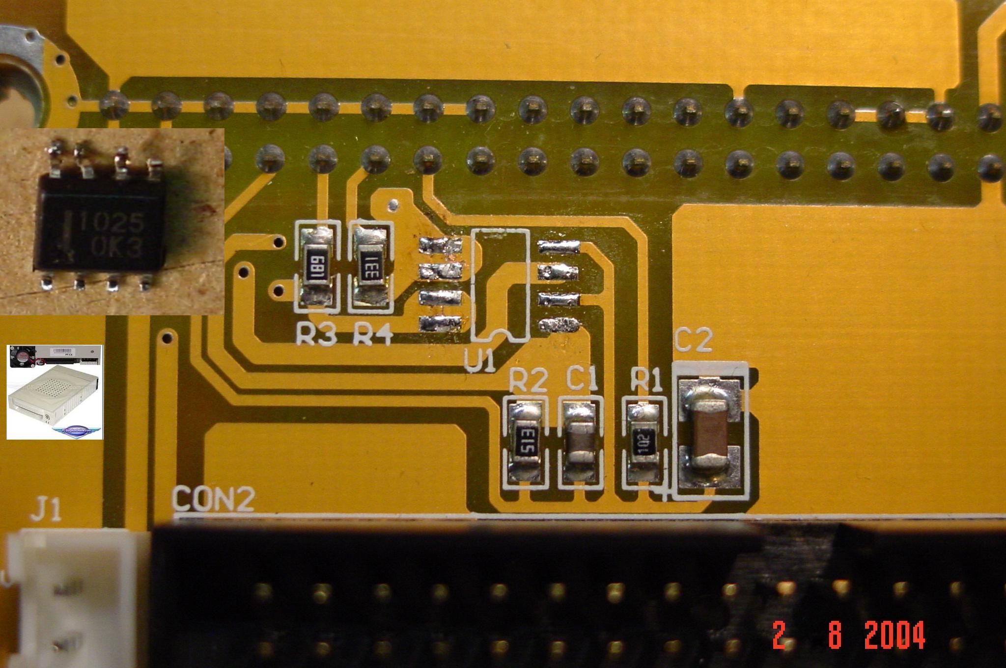

Bei einer HDD-Schublade (Removable HDD Storage Kit) führte ein
Kurzschluss zum Defekt des auf dem Bild ausgelöteten IC's.
Wie zu erkennen ist steht "1025 OK3" drauf.
Was ist das für ein IC ?
Gruss
Toni

was das genau ist kann ich dir nicht sagen. Aber Aufgrund des
Leiterplattenlayout würde ich auf einen Dual-MOSFET wie den hier
http://www.irf.com/product-info/datasheets/data/irf7101.pdf tippen.
(Zumindest die Anschlußbelegung scheint zu passen)
Matthias

Wozu werden die Dual-MOSFET gebraucht?
Gruss
Toni
von Walter B (Gast)
An-und Abschalten der 5V und 12V für die Platte. Nimm ein
funktionierendes Board und miß die Pegel am IC.
