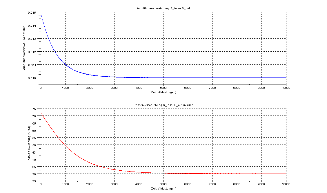

von Gerrit B. (gbuhe)
Hallo Moppi,
am besten kann man es in der numerischen Simulation zeigen und
optimieren. Ich verwende gern Scilab dazu (http://www.scilab.org).
Anbei findest Du ein Scilab-Skript, das die nötige Mathematik umsetzt,
sowie das Ergebnis als Grafik. Ich habe auf S_out einen Amplitudenfaktor
von 0.01 und einen Phasenfehler von 30°angewendet, die auch prompt
detektiert werden ;o). Mein Skript ist massiv dokumentiert; spiele doch
einfach etwas damit herum. Dazu mußt Du Dir nur das freie Scilab
installieren und im Dateimanager einen Doppelklick auf moppi01.sce
durchführen. Mit <Strg>+<l> oder über Menü des gestarteten Editors
kannst Du das Skript ausführen lassen.
In der Grafik ist das Einschwingen auf die korrekten Werte zu sehen. Man
kann durch Vergrößerung des Filterkoeffizienten die Grenzfrequenz nach
oben schieben und damit ein deutlich schnelleres Einschwingen erzielen.
Die Unterdrückung der unerwünschten Mischprodukte wird dann aber
geringer, was zu größeren Fehlern führt. Das hängt direkt von Deinem
Verhältnis Abtastfrequenz zur Trägerfrequenz ab. Mit Filtern höherer
Ordnung, die eine hohe Tiefpaß-Grenzfrequenz ermöglichen und trotzdem
gleichzeitig eine hohe Unterdrückung des Mischproduktes bei der
doppelten Frequenz ermöglichen, kann ein Einschwingen innerhalb weniger
Abtastwerte erreicht werden. Zu dieser Optimierung mußt Du Dich dann
aber intensiver mit digitalen Filtern auseinander setzen.
Ich hoffe das hilft. Viele Grüße!
Gerrit, DL9GFA
